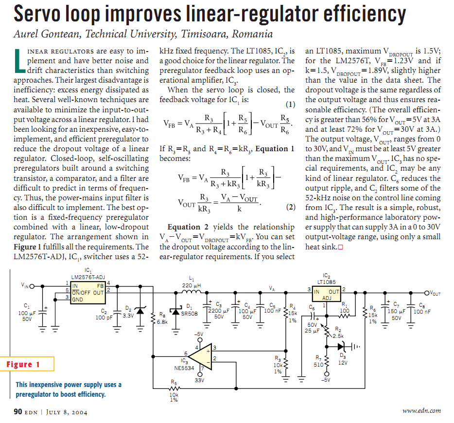

Also könnte man theoretisch ja einen Schaltregler nehmen, der bis 0,8V
runter geht und dann nen LC Filter dahinter legen und danach nen
Linearregler schalten.
Linearregler haben doch auch ne Referenz mit etwa 0,8V oder 1,25V
Zudem besteht doch die Gefahr, dass der Schaltregler dann erst garnicht
regelt, weil ihm die Last zu groß ist?

Eine Regelung runter bis 0 V geht auch ohne negative Hilfsspannung - das
ist das kleinere Problem.  Der Ausgang einen Schaltreglers ist aber halt
nicht so super stabil und Störungsfrei. Auch ist die Geschwindigkeit mit
der Nachgeregelt werden kann prinzipiell begrenzt.
Wenn man an die Qualität der Ausgangsspannung hohe Anforderungen hat
braucht man einen lineare Regelung dahinter. Dann muss der Schaltregler
auch nicht mehr ganz bis 0 V runter - irgendwas um 3-5 V reichen dann
als untere Grenze.
> hat braucht man einen lineare Regelung dahinter
Kein linearer Regler ist so schnell, als daß er die Impulse des
Schaltreglers wesentlich dämpft.
Das einzige, mit denen man so was dämpft, sind Kondensatoren und Spulen,
also passive Filter.
Gast #2604041
Den Rest an Rippel, also bei der Arbeitsfrequenz eine Schaltreglers
(z.B. 50 kHz) kann ein Linearregler durchaus noch merklich dämpfen. Z.B.
liefert auch ein LM317 bei 100 kHz noch 20-40 dB Ripple Unterdrückung.
Ein LM2940, zusammen mit dem Kondensator am Ausgang liegt da nach
Datenblatt sogar bei eher 60-70 dB und das auch noch bei 1 MHz.
Die Störungen (Pulse) aus dem Umschaltmoment (MHz Bereich) muss man aber
per passiven Filter dämpfen. Dafür braucht man dann aber auch keine
großen Kondensatoren und Induktivitäten mehr, sondern vor allem ein
gutes Layout.
Einen Vorteil bietet ein Linearregler in der Regel noch durch eine
schnellere Reaktion auf Lastwechsel - da ist ein Schaltregler durch die
Schaltfrequenz begrenzt. Auch kann man so ohne größere Probleme den
Spannungsverlust am passiven Filter kompensieren.
