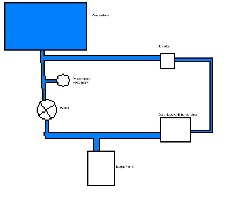

Ich habe vor,ein Kreislauf zu bauen, der über eine Steuerung mein
Gartenhaus mit Wasser versorgt.
Hierzu benötige ich noch (kostengünstige) Komponenten. Da ich aber keine
Erfahrung habe, bin ich auf eure Hilfe angewiesen.
Ich habe einen Vorratstank, der mittels einem Drucksensor überwacht
wird. (Den habe ich schon)
Danach kommt eine Pumpe, die einen Druck von 4 Bar in diesem System
aufbauen soll.
Nach dieser Pumpe, soll ein "T-Stück" eingebaut werden.
Die eine Leitung soll auf ein Magnetventil gehen, das ich über ein
Schalter auf und zu machen kann.
Die andere Leitung soll auf ein "Überdruckventil" gehen, das öffnet,
wenn der Druck über 1 Bar geht.
Nach diesem "Überdruckventil" soll ein Entlüfter eingebaut werden.
Der Entlüfter soll automatisch gehen, und hat den Zweck, wenn mal der
Tank leer sein sollte, dass die angesaugte Luft wieder aus dem System
entweichen kann.
Jetzt meine Frage:
kennt jemand so ein Entlüfter und "Überdruckventil"?? ich finde einfach
keins, oder vielleicht habe ich schon ein richtiges Bauteil gefunden
aber es nicht geblickt.
bitte um eure Hilfe!!
Danke
Was du da bauen willst nennt sich Hauswasserwerk und gibts ab 50 Euro
fertig in Baumärkten zu kaufen.
Was dein Entlüfter an der Stelle soll ist mir völlig unklar, außerdem
hast du nirgends ein Speicherelement (Ausgleichsbehälter), das brauchst
du aber zum konstanten Druckaufbau, da Wasser ein nicht komprimierbares
Medium ist.
So preiswert wie du das fertig kaufen kannst kannst du es nicht selbst
bauen.
Michael S. schrieb:
> Jetzt meine Frage:
Hallo Michael,
obwohl ich die Sinnhaftigkeit deines Vorhabens bezweifle findest du die
gesuchten Komponenten in jedem Baumart (Sanitär und Heizung)
=> Membran-Sicherheitsventil ca. 5€
=> automatischer Schnellentlüfter ca. 10€
nitraM
