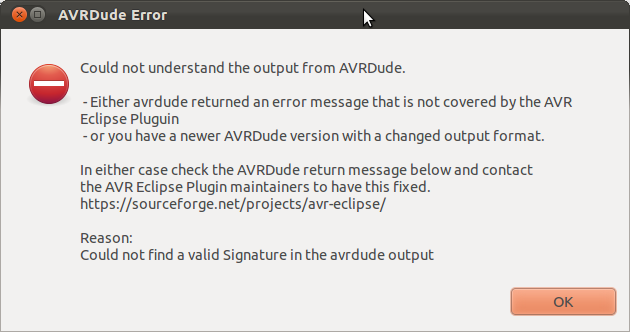

ich möchte mein STK500 als ISP nutzen.
Im wesentlichen steht im User Guide auf Seite 51 alles.
Nur funktioniert es nicht. ^^
Wie müssen die SPI-Verbindungen hergestellt werden?

Beides habe ich probiert, beides funktioniert leider nicht.
Wenn ich versuche, mit eclipse den µC-Typ auszulesen, was auf dem STK500
klappt, kommt bei beiden Varianten eine Fehlermeldung.
Vielen Dank

Ich nutze ja eclipse und nicht AVR-Studio. Wenn Du was damit anfangen
kannst, findest Du es im Anhang.

Die Frequenz des ISP muss weniger als 1/4 der Taktfrequenz des µC haben.
Da bei dir der Quarz aber nicht schwingt erübrigt sich das zunächst mal.

Habe jetzt erstmal die Fuses auf internen Takt umgestellt und siehe da,
es geht.
Danke Dir!
