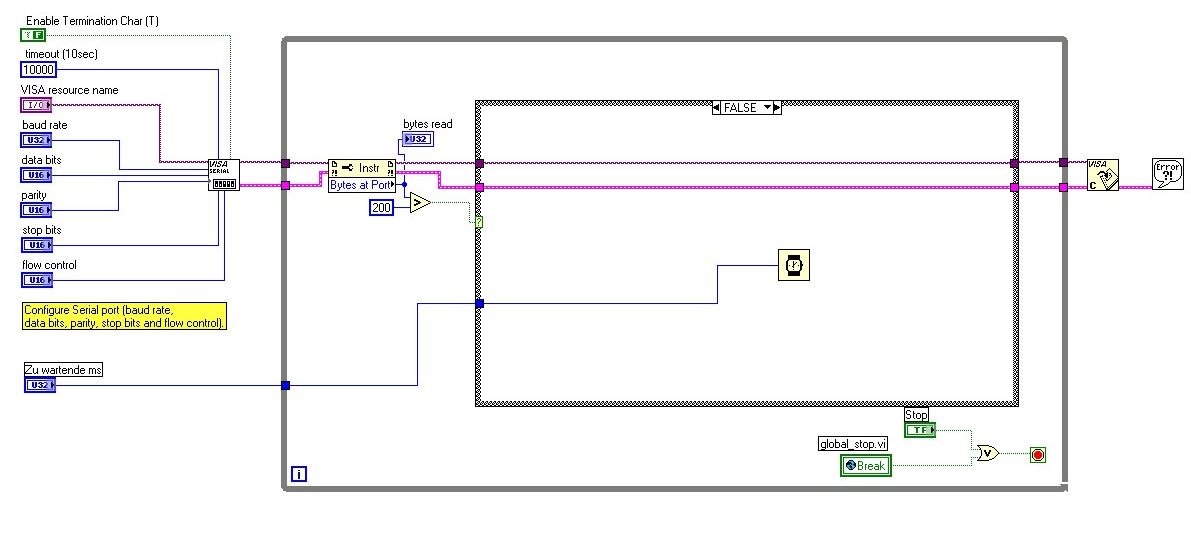

Ich mach das so wie im Anhang.
Sobald Bytes eingelesen wurden und die Anzahl Zeichen (in meinem
Beispiel mehr als 200) passt, dann werte ich aus (True case, nicht
abgebildet) im anderen Fall warte ich 100ms (bei mir kommen alle 1s
Werte).
In den 100ms müssen dann natürlich alle 200 Zeichen bereits da sein
(Baudrate beachten).
Gast #2606554

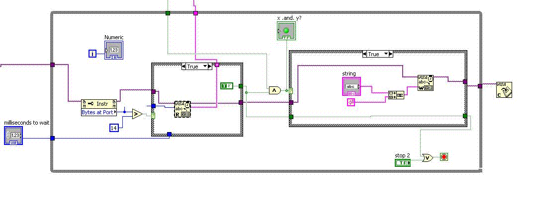

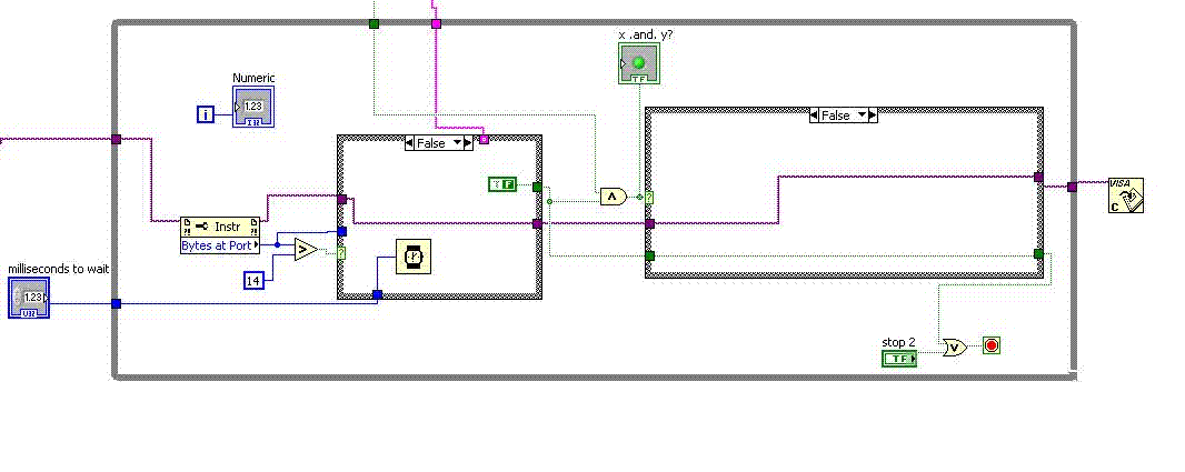

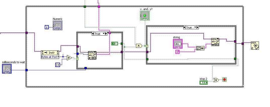

Herzlichen Dank für den Tipp Robo. Ich bin damit schon weiter gekommen.
Ich habe jetzt nur noch das Problem, dass ich beim Starten des LV
Programms immer direkt einen Overrun habe, der erst durch Continue
klicken der Fehlermeldung behoben wird. Ich nehme an, dass sich bis zum
Programmstart zuviele Daten angesammelt haben, da der µC ständig läuft.
Wie kann ich das verhindern?
Außerdem würde ich gerne direkt nach dem Empfang der Daten eine Antwort
von LV an den µC senden. Dafür habe ich das Programm wie auf den Bildern
gezeigt erweitert. Es geht aber so noch nicht.
Meine Idee ist dabei folgende. Das senden eines Bytes (8N1, Baud 9600)
dauert 1,04 ms. Meine Zeichenkette ist 15 Bytes lang. Es dauert also
15,6 ms bis der µC die Bytes gesendet hat und 15,6 ms bis LV sie gelesen
hat, anschließende nach ca. 32 ms wird dann die Antwort gesendet, die
der µC lesen soll. Im µC habe ich das so realisiert
put_string(daten);    // Daten senden
_delay_ms(31);        // 32 ms Warten
get_string(stringbuffer); // Antwort lesen
Das scheint aber nicht zu funktionieren. Ich habe immer noch nicht
verstanden wie ich den Prozess synchronisieren kann. Die uart.c Datei
ist im Anhang. Wenn noch mehr Code benötigt wird bitte melden.
Danke für alle Tipps!
