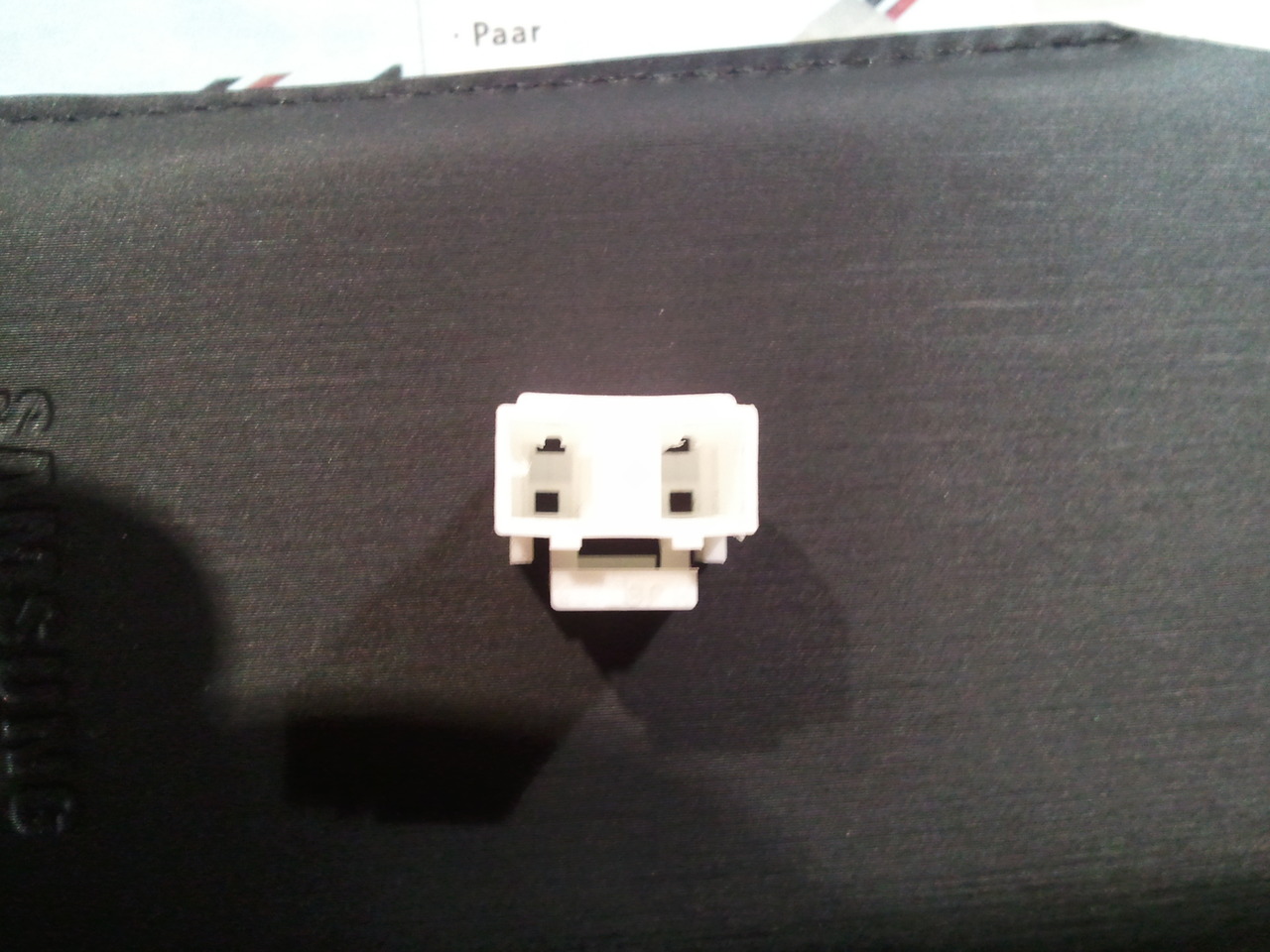

Hallo alle zusammen,
ich hab vorhin ein Ladegerät eines Elektrofahrrad auseinander
geschraubt, um es zu reparieren.
Die Sympthome die der Partient zeigt, sind eigendlich eindeutig. Das
Ladegerät funktioniert nur, wenn das Netzkabel in eine bestimmte
Richtung gebogen wird. Also vermute ich einen Kabelbruch, wobei ich es
aber auch merkwürdig finde bei einem flexiblen Kabel.

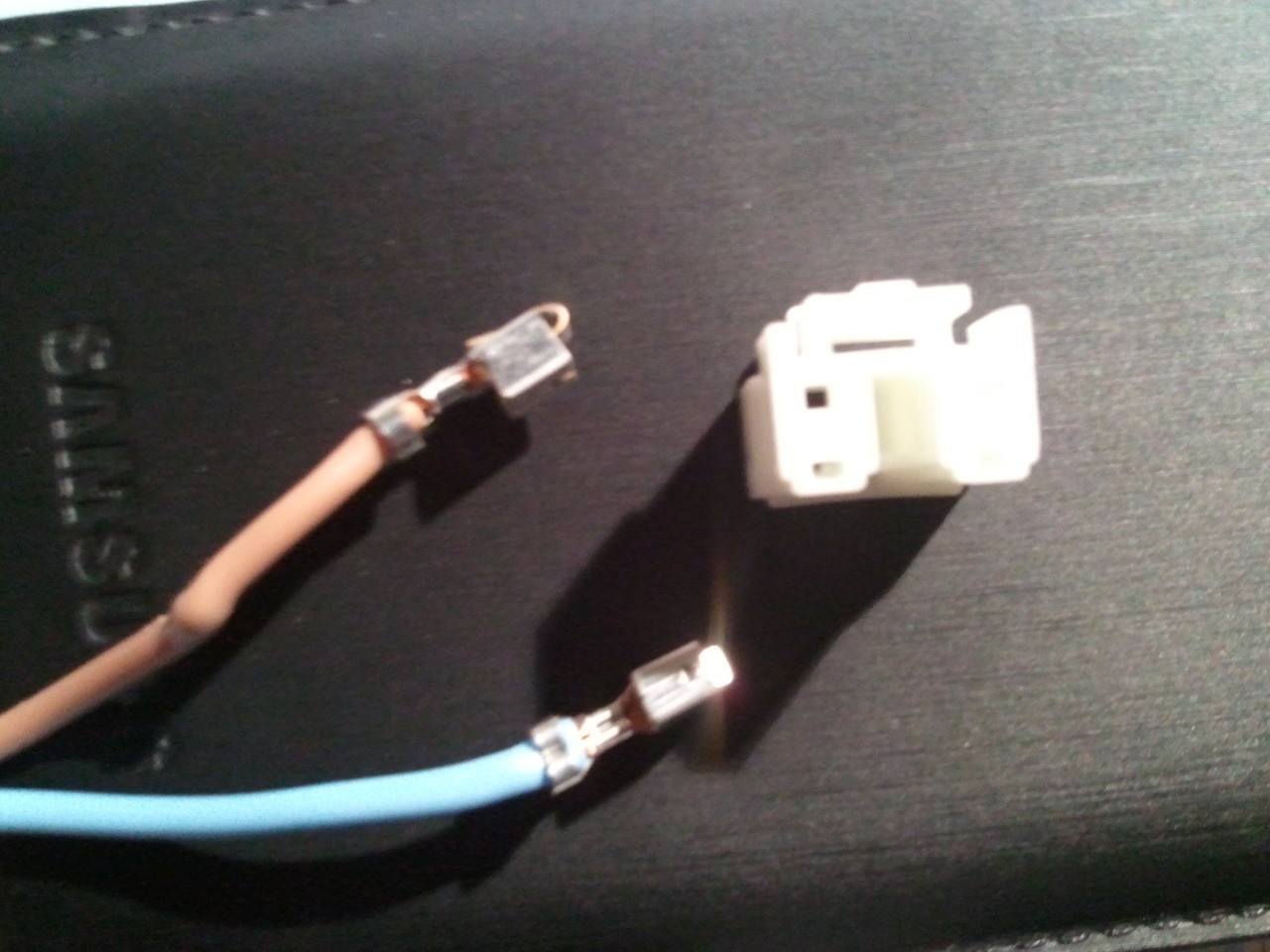

Nun hab ich mir gedacht ich tausche einfach das Netzkabel aus, was ja
eigendlich auch kein Problem sein sollte.

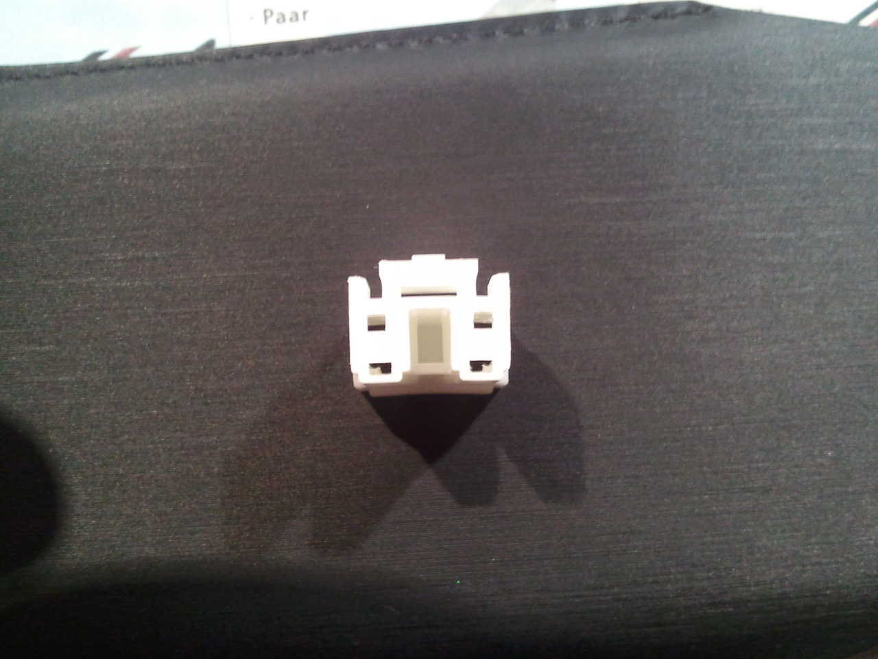

Doch ein Problem gibt es. Und zwar is das Netzkabel, mit einem mir
unbekannten Stecker, auf der Platine befestigt.
Kennt jemand vielleicht diesen Stecker und kann mir eine Quelle nennen,
wo ich einen neuen zu besorgen kann.
Vielleicht reichen auch ein paar passende Kabelschuhe(oder wie man die
Dinger im Stecker nennt) für den alten Stecker.
Ich hoffe es kennt jemand diesen Stecker Typ!!!
Vielen Dank schon im Vorraus!
Freundliche Grüße
    Patrick

Hast du schon mal die Lötstellen des Gegenstücks kontrolliert?
Der Stecker sieht mir nach JST (Hersteller) aus.
Gast #2603993
Magnus Müller schrieb:
> Nach Einsichtnahme des JST Online-Kataloges würde ich jetzt auf einen
> Steckverbinder der Serie "VA" oder "NVA" (Pinabstand 7,92mm) tippen.
Statt irgendwelcher Tipperei sollte man vielleicht erstmal hören, ob der
TO statt 4,5 MB Pixelbrei zu posten, auch so elementare Dinge wie die
Abmessungen herauszurücken kann. Ich habe keine Lust die auf Basis
geschätzter Kabeldurchmesser zu raten :-(

vielen Dank für eure Hilfe gestern, ihr habt mir wirklich sehr geholfen
bei der Suche.
Nach dem Vergleichen der im Datenblatt angegeben Daten mit meinem
Stecker, kann ich mit großer Sicherheit sagen, dass es sich um einen JST
Stecker der VA Serie handelt.
Also noch mal ein gesondertes Dankeschön an Magnus!!!
Hat vielleicht noch jemand eine Idee, wo ich so einen Stecker bestellen
kann?
Freundliche Grüße
    Patrick
