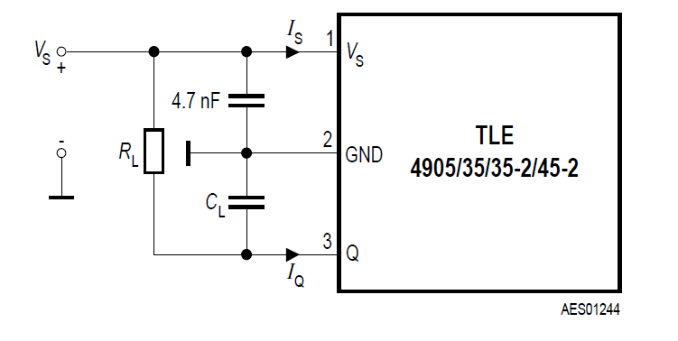

brauche einen Hallsensor für eine Drehzahlmessung 600 min-1 bis 3000
min-1
Habe mir bei Conrad die Nummer 153775 ausgesucht, aus dem Datenblatt die
Beschaltung in Anhang entnommen. Zwischen Signalausgang und Minus einen
1.5k Ohm Widerstand an dem ich messe.
Folgendes Verhalten:
Ein Pol vom Magneten bringt den Sensor zum durchschalten, der andere Pol
löscht den Sensor wieder. High = 2,5V Low = 0 V
Eigenlich hatte ich mir vorgestellt das nur solang der Magnet vor dem
Sensor ist ein Impuls ausgegeben wird, ist der gewählte Sensor falsch?
oder ist das ein gängiges Verhalten? und ich setzte einfach auf der
gegenüberliegenden Seite der Welle einen gegensätzlich gepolte Magneten?
Funktioniert die Erkennung dann trotzdem noch bis 3000 mim-1?
Auswertung soll über einen A-Mega erfolgen.
Danke für die Hilfe
Grüße
MxValentine
"Ausführung: für wechselnde Magnetfelder" so schwer zu verstehen ?
Du möchtest das was im Datenblatt schön als
"Figure 4 Switching Characteristics Unipolar Type"
beschrieben ist.
Und da steht TLE4905 daneben.
von Walter S. (avatar)
du kannst auch den Magneten so anordnen dass Nord und Südpol
nacheinander am Sensor vorbeilaufen

..also ich find das Datenplatt (beim C verlinkt, Seite 7) da ziemlich
extremst eindeutig, um nicht zu sagen ich hab selten ein so eindeutiges
welches gesehen:
Functional Description Bipolar Type TLE4935/45/45-2 (Figure 5 and 6)
When a positive magnetic field is applied in the indicated direction
(Figure 5) and the turn-on magnetic induction BOP is exceeded, the output
of the Hall-effect IC will conduct (Operate Point). The output state does
not change unless a reverse magnetic field exceeding the turn-off magnetic
iinduction BRP is exceeded. In this case the output will turn off
Bleibt immernoch das schon vorgeschlagene Verbauen mehrerer Magneten.

nee, anders natürlich:
den N oder S Pol zum Sensor ausrichten,
dann fließen die Magnetlinien mal so, mal andersrum und schalten so den
Sensor ein und aus.
Die Impulse sind halt relativ kurz.

Man kann den Sensor mit einem 2. Magneten hinter dem Sensor
'vorspannen'. Dann funktioniert das auch ohne umpolen.

Dazu schweigt selbiges Datenplatt leider :-( Indirekt kann man
vorsichtige Schlüsse ziehen: tr und tf sind mit je (maximal) 1µs
angegeben, man kommt also nicht über grob 500kHz. Wenn man dann noch den
Bauchgefühl-Faktor '10-100' drunter bleibt kommt man in die
Größenordnung 'üblicher' Hallsensoren.
Für die angepeilten 50Hz sollte es locker langen.

Ich habe den TLE 4935L im Einsatz für die Drehzahlregelung eines
Ventilators!
Als Magnet habe ich "MAGNET 4.0" von Reichelt genommen (Durchmesser 4mm,
Länge 19mm) und an einem Flügel montiert, und zwar so, dass er mit
seiner Längsachse am Sensor vorbei bewegt wird. So kommt zuerst der eine
Pol und dann der andere am Sensor vorbei. Das ergibt einen bipolaren
Feldverlauf, passend für den Sensor. Der Abstand ist ca. 2mm - viel
weiter weg sollte es aber nicht sein. Bei mir ist die Maximaldrehzahl
1300 U/min, aber (soweit ich mich erinnere) ist da noch viel "Luft".
