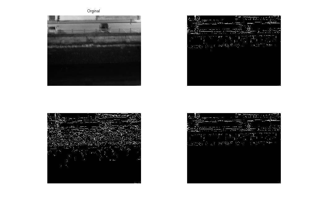

Ich glaub ich mache morgen mal im Hellen ein paar Bilder mit der Digicam
und versuche in Matlab die mal durch verschiedene Kantendetektoren
laufen zu lassen. Die Frage ist dann noch wie man dann aus den erkannten
Linien die richtigen raussucht und davon dann den Abstand misst

So ich konnte es nicht lassen...
Ergebnis... kann man vergessen. Es ist mir nicht möglich die wichtigen
Kanten zu erkennen, jedenfalls nicht auf einem (leichtverwackelten)
überbelichteten Bild. Das Wasser hat fast die gleiche Farbe wie die
Algen, welche die Mauer verschönern. Selbst wenn man es mit dem Bild
hinbekommen würde bei höhrem Pegel sieht die Welt schon wieder anderst
aus. Im Anhang die Bilder....
Geodreieck ist nicht, ich wollte das überlängere Zeit loggen und
auswerten :-D aber Danke für die Idee.
So wie ich das sehe bleibt wirklich nur noch einen Sender unter die
Brücke zu pappen... Sichtverbindung wäre dann keine... bliebe nur noch
Funk (fertiges Modul???)

Gast #2604307
Leg mal dein MatLab beiseite und guck dir dein Bild per Biodetektor und
-computer an. In deinem Bild ist die Kante zwschen Wasserspiegel und
Mauer bei 1/3 der Bildhöhe gut zu erkennen. Halte die Kamera gerade,
mach einen vernünftigen Weißabgleich une hebe die Helligkeit per
Histogrammoperation deutlih an. Ob du in dem Bild auch bei Nacht
Farbclusterung auswerten kannst, hängt von der Art der Beleuchtung ab.
Bezugskanten. die man einmal mit einem Meterstab ausmessen müßte, gibt
es genug. Wenn die Kamera sauber horizontal ausgerichte ist, kannst du
in Querrichtung über einen Bereich mitteln, so dass du in der
eigentlichen Auswertung nur die (gemittelte) Bildspalte betracten mußt.
#2604319
Ähm, Hochpass, Hüllkurve bilden, und dann solltest Du bei der Zeile an
der das Wasser beginnt deutlich weniger Details feststellen. Das geht
auch ohne dass Du das ganze Bild durch einen Computer schickst. (was ja
bei solchen statischen Bildern auch ein kleiner Mikrocontroller kann)
