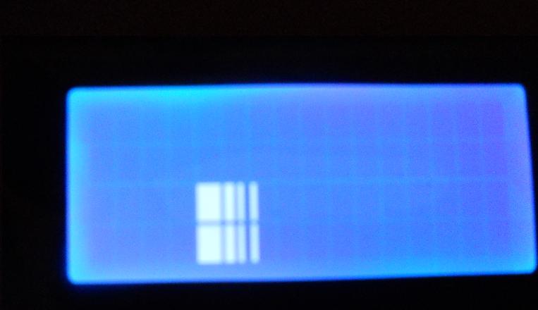

Ich habe einmkleines Problem. Ich habe an mein Arduino Duemilanove ein
4x16 LCD- Display angeschlossen. Leider zeigt mein Display (neuware) nur
vereinzelte Striche an. Kann mir hier jemand weiterhelfen?
Ich verwende ein Display von Distrelec

Quellcode:
#include <LiquidCrystal.h>
LiquidCrystal lcd(12,11,10,7,6,5,4);
void setup()
    lcd.begin(16,4);
    lcd.noCursor();
    lcd.setCursor(0,0);
    lcd.print("Hello Wolrd!");
    lcd.setCursor(,3);
    lcd.print("by F. Farkas");

hi
hatte gestern ein ähnliches Problem aber anderes Display. Ich hab RW
nicht angeklemmt daher leicht anders als bei dir.
LiquidCrystal lcd(12,11,5,4,3,2);
war meine Initialisierung.
Leider hab ich RS und Enable vertauscht beim anklemmen. Dadurch haben
einzelne Striche geflattert bzw. angezeigt (also wie bei dir).
Vielleicht hast du einen ähnlichen "Dreher" drinnen?
Natürlich hab ich mir das umklemmen gespart und den Code einfach in
LiquidCrystal lcd(11,12,5,4,3,2);
geändert :P
mfg
Chris

Hallo
Verwende eine kleine Nikon. Nikon Coolpix s3000 (12 Megapixel). Bin
selbst auch nicht sehr zufrieden damit. Aber sie passt in jede Tasche :)
Ich habe am Display alle Pins richtig dran. Wenn ich den Kontrast
ändere, erscheinen mehr oder weniger Striche. Jedoch sehe ich nicht den
gewünschten Text.
Besten Dank
