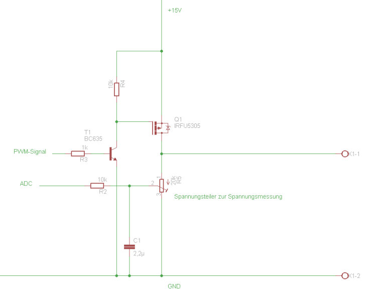

Hey,
ich versuche z.Zt nen ganz einfachen Regler mit nem Mega8 zu bauen.
Ich hab mir nachfolgenden Code ausgedacht, der funzt aber net, der
Ausgang schwingt hoch und runter (PWM = 0-1023)
Logisch gedacht müsste er doch funzen, oder kapier ich was net?
Anbei mein BASCOM-Code:

Gast #2604859
Nenenenene :-)
Ich geb nen PWM-Signal auf den MOSFET, welcher z.Zt. ne 12V/55W
Halogenlampe dimmt.
Die Spannung der Lampe greife ich über ein (experimentell zwei)
RC-Tiefpassfilter ab und lege sie auf den ADC(0) des Mega8.
Dass ich das über nen Standard-P-Regler machen kann, ist mir fast klar,
ich wollte nur wissen, welchen Hintergrund es hat, dass mein Regler
schwingt wie bekloppt...
Ich bin Elektroniker und ich hab schon zwei lineare Netzteile gebaut,
will jetzt aber in Richtung SNT gehen. En bissel Erfahrung mit µC's hab
ich auch schon...
Im Anhang nen kleiner Schaltplan.
Ich versuche jetzt, das Rauschen des ADC mit Kondensatoren zu
minimieren...
Dass wird sicherlich en bissel helfen.
Und ich mach nen P-Regler draus...
#2604869
Da spielt mehreres zusammen
Erst mal:
der schwingt höchst wahrscheinlich nicht, sondern
If Ist < Soll Then
Incr Ausgang
End If
das läuft über. Der Ist Wert ist zu klein und mit einem Affenzahn zählst
du hier sukzessive die Variable Ausgang hoch. Blöd nur, dass du mit
einem Wert von 1024 in Ausgang die PWM effektiv wieder auf 0 setzt.
Wodurch die Ist Spannung wieder kleiner wird, was zu weiterem Erhöhen
von "Ausgang" führt.
Du musst die Werte auf jeden Fall erst mal begrenzen!
Ohne brauchst du gar nicht weiter machen.
> minimieren...
Korrigier erst mal deine Programmfehler, ehe du versucht mit
untauglichen Mitteln ein verkorkstes Programm zu 'debuggen'.

#2605043
Angenommen der Sollwert wäre 0Volt und Du misst schon eine Ist-Spannung
von 1Volt am Messwiderstand R2, dann würde der Regler am liebsten -1Volt
ausgeben bei Kp = 1. Eine negative Spannung über eine PWM realisieren
geht glaube ich so nicht.
Bei einem Sollwert von 0Volt sollte eigentlich auch eine Ist-Spannung
von 0Volt rauskommen, da Du ja praktisch alles ausgeschaltet hast => PWM
= 0%. Dann stimmt glaube ich was nicht mit der Schaltung, da schon eine
Spannung am Messwiderstand R2 abfällt, obwohl der Transistor T1 noch gar
nicht geschaltet hat. Ich könnte also Deine ganze Steuerung von Q1
entfernen und würde trotzdem eine Offsetspannung an R2 messen?
Gast #2606132
Okay, das mit dem Regler ist jetzt abgehakt, vielen Dank für die Infos
und Tipps.
Anderes Problem... :-)
Im Schaltplan oben seht ihr mein RC-Glied, zum filtern der Messspannung.
Sobalt die Spannung über ca. 9V(Lampe) (3,2V am ADC, ca.65% PWM)
hinausgeht, wird der ADC-Wert wieder 0...
Hängt das mit dem RC-Tiefpass zusammen?
Ich hab schon verschiedene C's eingesetzt, immer dasselbe...
