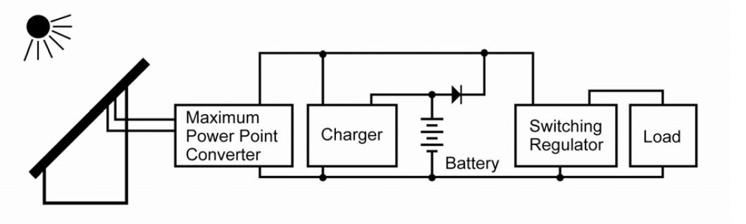

Hier ein Beispiel eins embedded Solarsystems.
Sowie auch des Vorteils eins konstante Spannung zu haben und den MPP mit
Spannung zu regeln:
Welches in der Lösung eigentlich Murks ist.
Macht nix, wegen solchem Unfug verliert Deutschland
auch in der Solarindustrie gegen China, dann setzt
sich eben durch Darwin das Richtige von alleine durch.

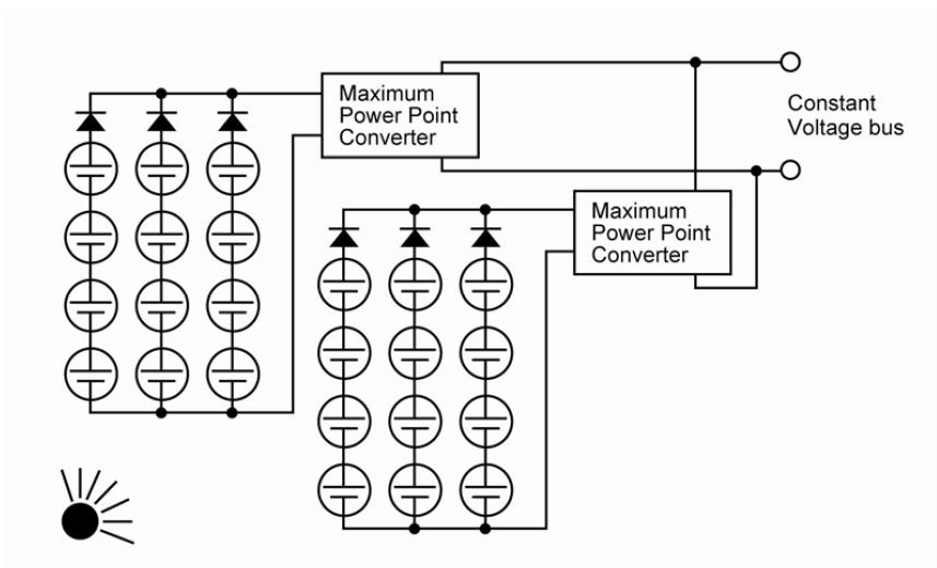

Gast #2607339
wegen des Constant Voltage Bus.
Da ein MPP-Regler sowieso ein Schaltregler ist,
muß man nicht mit einem zweiten Regler den
Wirkungsgrad senken, die Regelung schwieriger
machen.
Gast #2607498
Da gib ich dir recht, es macht die Regelung schwieriger.
Trotzdem bringt es Vorteile bei Teilabschattungen sowie wenn die Panele
mit anderen Winkeln verbaut sind bzw anders ausgerichtet sind.
Zusätzlich zur Spannungsregulierung kommt in diesem Falle noch eine
Frequenzänderung des PWM sowie ein Auslassen der nächsten Periode
abhängig
von dem Kurzschluss-Strom der Panele um dem VP die größtmöglichste
Leistung
zu entnehmen. Auch muss sowas gemacht werden, wenn man Systeme erweitert
wo die zwei/drei Diode wegoptimiert wurde.
Gast #2609283
Das spielt keine Rolle, da jedes Panel ja bereits seinen eigenen Wandler
hat.
Es gibt so oder so genau eine notwendige Diode zwischen Panel und Akku
und die reicht auch, wer mehr einbaut hat die Konstruktion vergurkt
(sieht man ja).
