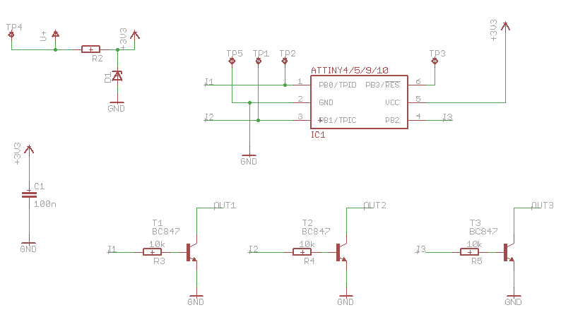

Ich muss für ein Projekt viele Attiny4 programmieren. Beim Prototyp (Avr
Studio 5) hat das alles wunderbar geklappt. Jetzt habe ich die Serie
gefertigt und bekomme keinen einzigen programmiert.... Ich habe jetzt
avr Studio 6 und ich musste meinen mkII Programmer Updaten (liegt es
vielleicht an dem Update?)
Ich komm nicht in den programming Mode. Da kommt immer eine Fehler.
Ich hatte schon an einen Fehler im Layout gedacht. Aber selbst der
Prototyp lässt sich nicht mehr programmieren. Ich habe auch schon die
isp Kabel von Anfang bis Ende durchgemessen ob es irgendwelche
Unterbrechungen gibt. Gesteine habe ich auch noch einen avr und einen
Xmega angeschlossen und PDI und isp laufen ... Nur tpi irgendwie nicht.
Hat jemand eine Idee?
Danke
Gruß tim

Also ich hab mal den CLK Port gemessen und da tut sich gar nichts.
Während bei ISP oder PDI (auch ohne AVR) massig Takte gesendet werden...
Liegt es vielleicht doch am Programmer?

Ich habe es wieder mit AVRStudio 4 getestet und der alten Firmware für
den mkII bei der alten hat sich wie gesagt bei Clock und sonst wo nichts
getan.
Und ich musste die 560 Ohm Widerstände entfernen.
Die Frage ist nun: Ich habe 560 Ohm als Vorwiderstand ausgerechnet, da
ich bei den BC847 ca 60-80 mA brauche. Beim Prototyp ging es auch mit
den Widerständen, da hatte ich 10k verbaut. Also welchen Widerstand kann
ich am Besten wählen, sodass ich meine 60-80 mA bekomme und
programmieren kann?
