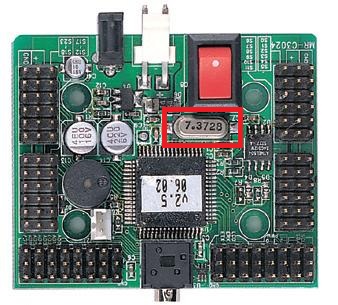

ach so...habe ich dann zwei taktfrequenzen? einmal vom Board selbst da
steht 7,3728 und vom Controller atmega128?
gruß
jb
p.s. spess53 wollte mich noch für die hilfe bedanken. habe es geschafft
das board in C zu schreiben.

Welches Board?
Im Regelfall ist die Frequenz des Taktes auf dem Board auf die Frequenz
mit der der Mega getaktet wird.
Zum Thema ISP:
Stell es dir vereinfacht so vor. Wenn dein ISP Progammer den Flash
programmiert, dann wird ja der Hauptprozessor im Reset gehalten.
Arbeitet also nicht. Aber irgendwas muss arbeiten, iregdwas muss die ISP
Befehle annehmen und umsetzen.
Da gibt es also einen kleinen µC-Kern, der neben der Haupt-CPU sitzt und
dann zum Zug kommt, wenn der µC programmiert werden soll. Und der läuft
nicht beliebeig schnell. Daher muss die ISP Frequenz kleiner sein, als
die Taktfrequenz der Haupt-CPU. Eben 1/4.

>welches Board?
mein MR-C3024 von robobova
ok. aber woher soll ich denn jetzt wissen, welche taktfrequenz ich jetzt
nehmen soll? das rote im kästchen doch ein quarz mit der taktfrequenz
und dann habe ich noch vom µC.

#2755926
jb schrieb:
>>> das rote im kästchen doch ein quarz mit der taktfrequenz und dann habe
>>> ich noch vom µC.
>>Versuch mal, dein Problem in ganze Sätze zu fassen.
> Ich habe das schon bemerkt, dass das kein anständiger Satz ist
Es geht nicht um die Grammatik, sondern um die Entstellung des Sinns.
Das rote im Kästchen ist ein Wippenschalter!
Das silbrige im roten Kästchen ist ein Quarz.
