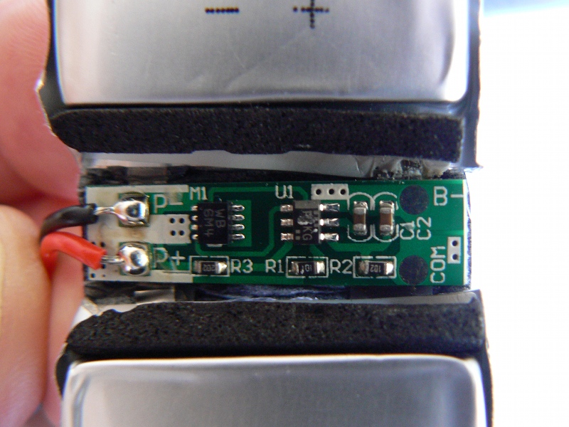

ich habe mir ein paar dieser LiPo-Akkus beschafft
http://www.pollin.de/shop/dt/NDcwOTI3OTk-/Stromversorgung/Akkus/LiPo_Akkus/LiPo_Akkupack_BAK_553048P_7_4_V_820_mAh.html
und würde gerne wissen, ob diese einen integrierten Balancer haben, also
eine voll funktonsfähige Ladeelektronik (siehe Foto) und die Zellen
"einfach" mit >8,4V geladen werden können.
Danke im Voraus
Manfred

In der Produktbeschreibung steht doch, dass ein Balancer integriert ist.
Aber mit "einfach" laden ist da nichts, du brauchst schon eine
Ladeelektronik, die für LiPos ausgelegt ist.

Manfred H. schrieb:
> und ich glaubte, ein Balancer wäre eine solche "Ladeelektronik,
> ausgelegt für LiPos..."
Nein, ein Balancer in seiner ursprünglichen Form gleicht nur die
Spannungen zwischen den Zellen aus, da diese nicht unbedingt gleich
schnell ge- bzw. entladen werden.
Die eigentliche Ladeelektronik hingegen regelt den Strom bzw. die
Spannung und schaltet an geeigneter Stelle ab. Es war früher durchaus
nicht unüblich Akkus zunächst zu laden und die Zellen erst anschließend
mit einem separaten Balancer auszugleichen. Heutzutage dürften sich in
den meisten Ladegeräten wohl auch Balancer befinden.
