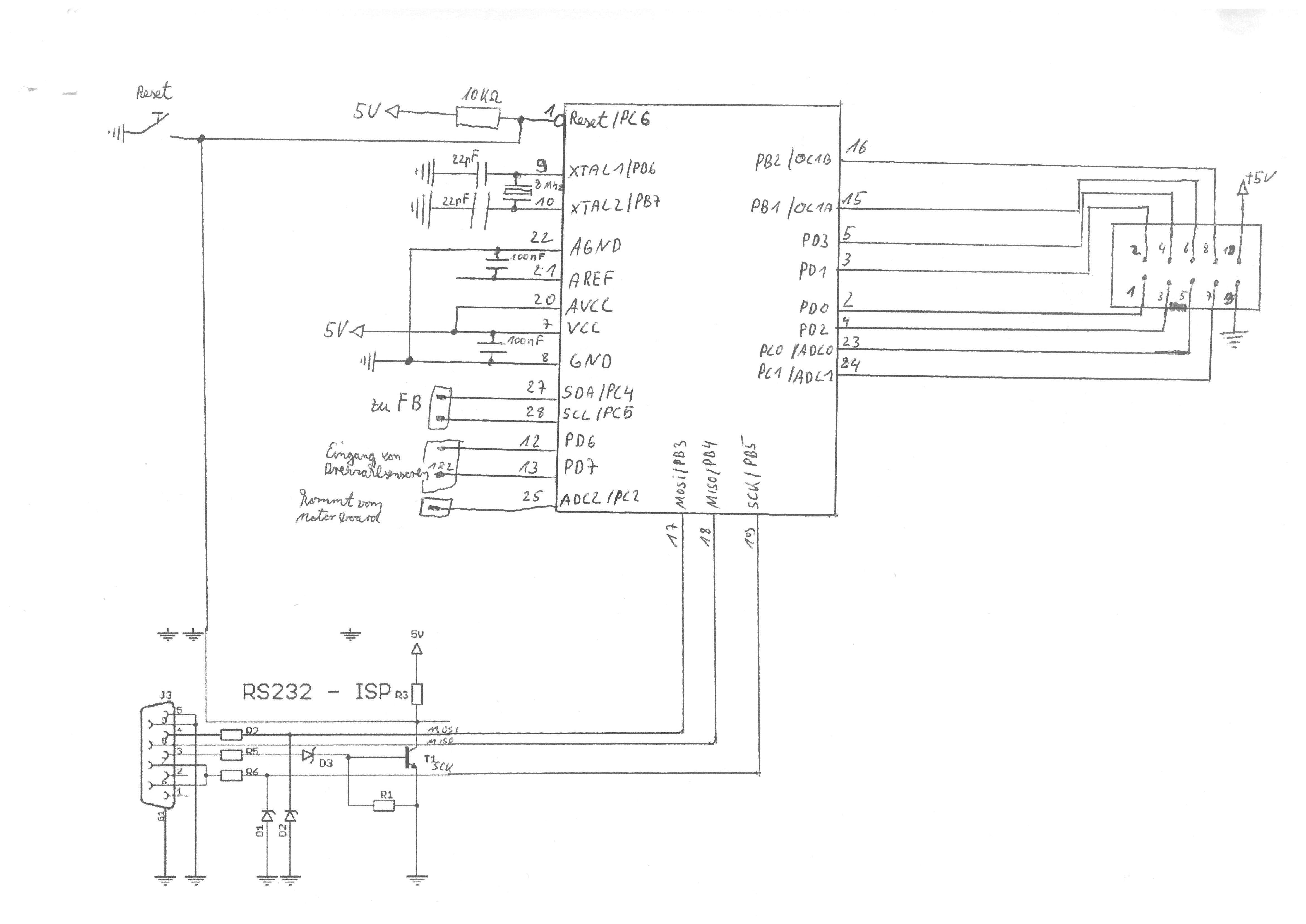

ich habe ein Problem mit den ADC des Atmega8. Er zeigt mir ziemlich
genau immer den halben Wert des erwarteten an.
D.h. ich benutze die interne Referenzspannung von 2,56V und wenn ich mit
einem Poti und Spannungsteiler 2,5V anlege bekomme ich als Wert 128
anstatt erwartete 255. Ich habe die Wandlung absichtlich nur auf 8bit da
mir das genügt und sich die werte per I²C so besser übertragen lassen.
Die werte überprüfe ich ohne veränderungen an der Ausgabe des Programms
das die I²C daten empfängt.
Anbei mein Code:

keien ahnung warum das nur halb so gross ist wie erwartet, aber
#define NO_ADC_READS 5
ist sehr ungünstig gewählt. Mach lieber 4 oder 8 dann rechnet es sich
für den µC besser.

Dieses Problem hatte ich auch mal. Schnapp dir ein Oszi und schau dir
die Spannung am AREF Pin an (Ladekurve des externen Kondensators). Dazu
ist es hilfreich, einen externen Pin des ATmega zum triggern zu benutzen
(Start der Messung).
Gast #2605916
Trenne mal die Versorgungsspannung und entferne dann den µC aus der
Fassung. Messe jetzt mal nach, ob es zwischen AVCC(20) und AREF(21)
versehentlich eine Verbindung gibt.
OP #2605972
Hi GeraldB,
habe ich schon gemacht. Ich habe einen Wiederstand von ca. 180 Ohm gegen
VCC gemessen. Habe auch mal einen anderen MC getestet und zumindest mal
beim Messen sieht es da besser aus. Ich messe dann 2,5V von AREF nach
GND.
Leider funktioniert mit diesem MC der I²C bus nicht.
Ich werde morgen mal die Fusebits checken denn was anderes kann ich mir
nicht vorstellen da der Code und der MC ja der gleiche ist. Für Ideen zu
diesem Problem bin ich auch offen.
MfG
Striker1985
OP #2606012
Peter II schrieb:
> kannst du mal 5V an den ADC anlegen und schauen ob er Wert > 128 wird?
Habe mal zum Test 3V angelegt und der Wert stieg auf 150 das spricht für
die Theorie das mit der referenzspannung was nicht stimmt.

OP #2607333
habe nun schon2 andere Atmega8 getestet und mit beiden geht trotz
gleicher Fusebits und des gleichen Programms der I²C bus nicht. Bekomme
keine Verbindung mit meinem Master aufgebaut. Mit dem Atmega8 der das
ADC Problem hat funktioniert der I²C bus einwandfrei. Hat irgendeiner
eine Idee wo noch ein unterschied sein könnte?Ich nutze die selbe
Platine das gleiche Programm und Baugleiche MC.
MfG
Striker 1985
