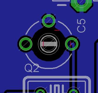

habe aktuell das Problem dass auf Layer 1 und 16 diese seltsamen,
gestrichelten Felder sind. Im DRC werden mir diese als Dimension Error
gekennzeichnet, gibt noch mehr von denen über die gesamte Platine
verteilt. Was ist das? Und wie krieg ich sie weg?
Viele Grüße & Danke für die Bemühungen.
Bernhard
#2607041
Die Abstände vom Kupfer zum Platinenrand (auch zu Bohrungen o.ä.) bzw.
der Abstand zwischen den Leiterbahnen (auch Pads, Vias) sind dort
geringer, als in deinen Design-Regeln festgelegt.
Die roten Flächen bei dir beziehen sich allerdings auf den Top-Layer!
