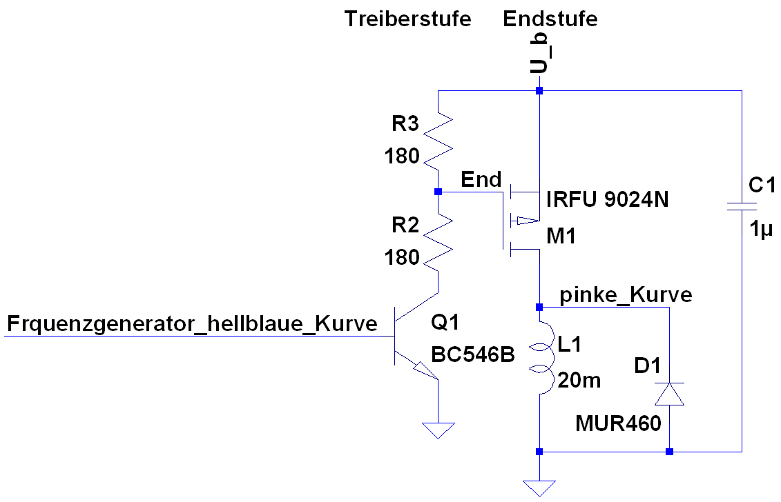

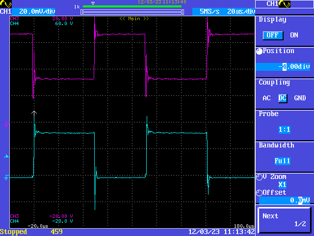

ich möchte über einen High-Side Switch eine induktive Last (R=10Ohm,
L=20mH) über eine PWM ansteuern. Für die Ansteuerung nehme ich einen
p-Kanal MOSFET und dieser wird über eine Treiberstufe angesteuert. Die
Versorgungsspannung beträgt 16V. Die Ansteuerung auf die Treiberstufe
wird mit einem Frequenzgenerator simuliert (siehe Bild „Schaltung“). Die

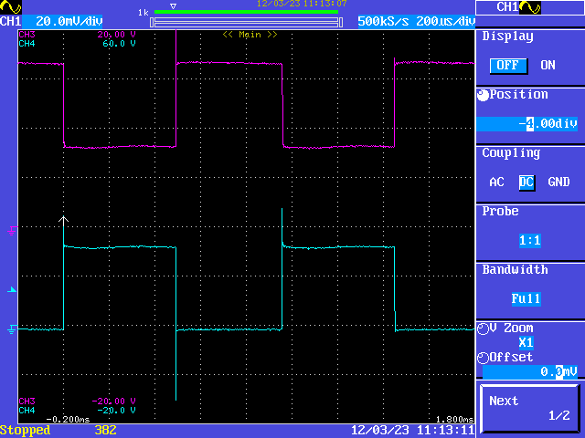

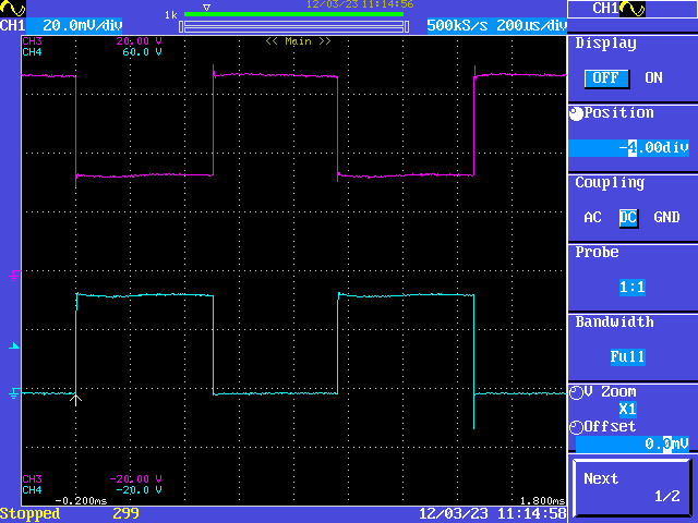

Schaltung wurde auf einem Steckboard aufgebaut und getestet. Das
Ergebnis wurde mit einem Oszi aufgenommen und im Anhang gepostet.

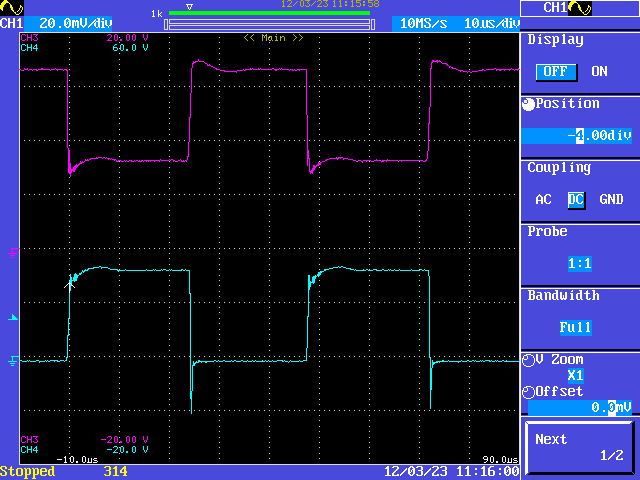

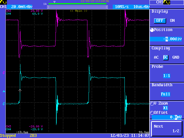

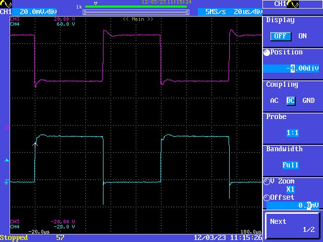

Problem: Bei Schaltfrequenzen größer 10 kHz fängt die Schaltung ohne
Kondensator an zu schwingen. Wird ein Kondensator C1 mit 1uF eingebaut,
reduzieren sich die Schwingungen.
Was ist die Ursache für dieses Verhalten bzw. für diesen Effekt? Warum
reduziert der Kondensator das schwingverhalten? Handelt es sich hierbei
um einen RLC-Schwingkreis? Ist das ein typischen Verhalten bei MOSFETs?
Als Alternative habe ich die Treiberstufe durch das Bauteil „MC34152“
ausgetauscht. Auch wurde die Schaltung mit einem zweiten MOSFET
„IRF4905“ getestet.  Beide Alternativen haben den charakteristischen
Signalverlaufes nicht verändert. Ich bekomme ohne Kondensator jeweils
ein schwingendes Signal bei Frequenzen größer 10kHz.
Vielen Dank für eure Hilfe.
Naja, so dolle ist die nicht.

Welcher? C1? Den braucht man nun mal, um die schnell geschalteten Ströme
mit wenig Induktivität zur Verfügung stellen zu können.
Ausserdem ist der Effekt auch bei 1kHz schon da, man sieht ihn auch.
Musst nur mal die Zeitauflösung hochdrehen.
Er kann kurze Strompulse beim Umschalten bereit stellen. Ohne C1
schwingt der Strom in deiner Ub-Leitung, die hat einige µH.
>Handelt es sich hierbei um einen RLC-Schwingkreis?
Ja.
Jain. Das passiert überall, wo schnell und viel Strom geschaltet wird.
Ja und? Pack den Kondensator dort hin wie der Rest der Welt und gut.

P S Un du hast ein Messproblem, wharscheinlich schlechte Masseanbindung,
dann die Schwingung ist auch auf deinem Generatorsignal drauf, das
eigentlich damit nix zu tun hat.
Was kann an der Treiberstufe verbessert werden? Gegentaktendstufe?

Heißt das, dass nicht die Induktivtät von der Spule die Schwingungen
verursacht, sondern die Induktivität von der Leitung?

Hab das jetzt auch nochmals mit einer ohmischen Last getestet und da
tritt das verhalten auch auf, aber in leicht abgeschwächter Ausprägung.
Ja.

>Danke für den Hinweis. Kann das daran liegen, dass der gesamte Strom
>"nur" durch ein sehr dünnes Kabel geführt wird?
Das Messproblem eher nicht, das Schwingproblem auch nicht viel. Dicker
Querschnitt hat fast die gleiche Induktivität wie dünner. ABER! Ein sehr
breiter, flächiger Leiter (Kupferfolie) hat deutlich weniger
Induktivität!
