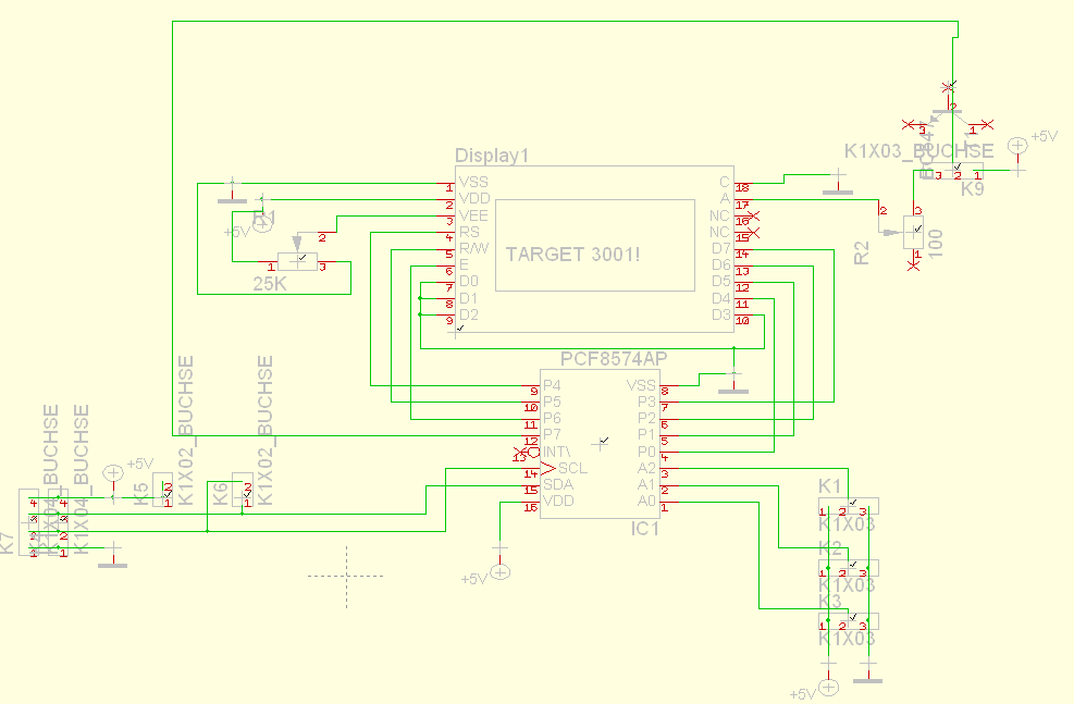

Hallo habe probleme die i2clcd.c (h) an ein 20x4 LCD anzupassen. Ich
kann in Zeile 1 und 3 schreiben aber im LCD steht dann:
Zeile 3:1ABCDEFGHIJKLMNOPQRS
Zeile 4:LMNOPQRS
Wenn ich das richtig gesehen habe hängt es im Unterprogramm "lcd_gotolr"
da wird die Variable "row-1" auf die Ausgänge geschrieben aber ohne es
auf 4 Bit zu zerlegen. Befinde mich aber im 4 Bit modus. Dadurch kann
ich auch keine Spalte über 16 angeben. Aber wieso der dann die letzten 8
Buchstaben doppelt schreibt weiß ich nicht.
Kann mir da jemand weiter helfen?
lg Peter

Ich schätze mal, dass dein LCD nicht in den 4 Zeilen Modus gesetzt
wurde.
Zumindest sieht das hier
  //- From now on in 4-bit-Mode
  lcd_command(LCD_4BIT | LCD_2LINE | LCD_5X7);    //-  2-Lines, 5x7-Matrix
  lcd_command(LCD_4LINE);
nicht koscher aus. Zuerst wird in 2 Zeilen geschaltet und danach auf 4
Zeilen. Das ist aber nicht schlau, denn durch das 2.te lcd_command
werden die Einstellungen des ersten lcd_command wieder rückgängig
gemacht.
Da solche Dinge Peter eigentlich normalerweise nicht passieren: Hast du
am Code umgebastelt?
Abgesehen davon: Bei einem LCD, welches über I2C angesprochen wird,
welchen  Sinn macht da ein 4-Bit Modus? Ich verstehs nicht.
Gast #2607151
Beim HD44780-Controller existiert kein 4-Zeilen-Befehl! Die in
"i2clcd.h" enthaltene Konstante "LCD_2LINE", ist sowohl für "2x40"- wie
für "4x20"-LCDs gültig. Die Charakter-Position auf dem entsprechenden
Display wird nur über die Funktion "lcd_gotolr"gewählt.
In     http://www.sprut.de/electronic/lcd/
ist es so schön erklärt!
Hans Peter
Gast #2607410
Ja ich bin vom falschem Display ausgegangen, da Peter in seinem
Programmkopf den LCD-Kontrollertyp nicht geändert hat.
Das EA DIP204-4 hat natürlich einen KS0073-Kontroller mit einem
4-Zeilen-Befehl. Also muss die lcd-Init-Sequenz in i2clcd.c wie folgt
geändert werden:
void lcd_init(void)
  lcd_wait_ms(16);    //-Wait for more than 15ms after VDD rises to 4.5V
  lcd_write(LCD_D5 | LCD_D4);  //-Set interface to 8-bit
  lcd_wait_ms(5);      //-Wait for more than 4.1ms
  lcd_wait_us(101);    //-Wait for more than 100us
  lcd_write(LCD_D5);    //-Set interface to 4-bit
  lcd_command(LCD_4BIT | RE_REG);  //-extension register
  lcd_command(LCD_DISPLAYOFF);  //-Display off
  lcd_command(LCD_CLEAR);    //-Clear Screen
  lcd_command(LCD_INCREASE | LCD_DISPLAYSHIFTOFF);//-  Entrymode
(Display Shift: off, Increment Address Counter)
  lcd_command(LCD_DISPLAYON);  //-Display on
Und in i2lcd.h muss folgendes eingefügt werden:
#define LCD_CONFIGURATION  0x20  /**< Set function */
#define LCD_8BIT  LCD_CONFIGURATION | 0x10  /**<  8 bits interface */
#define LCD_4BIT  LCD_CONFIGURATION | 0x00  /**<  4 bits interface */
#define LCD_4LINE 0x09                          /**<  4 line display */
#define RE_REG    LCD_CONFIGURATION | 0x04  /**<  extension register
#define LCD_2LINE LCD_CONFIGURATION | 0x08  /**<  2 line display */
#define LCD_1LINE LCD_CONFIGURATION | 0x00  /**<  1 line display */
#define LCD_5X10  LCD_CONFIGURATION | 0x04  /**<  5 X 10 dots */
#define LCD_5X7    LCD_CONFIGURATION | 0x00  /**<  5 X 7 dots */
Hans Peter
