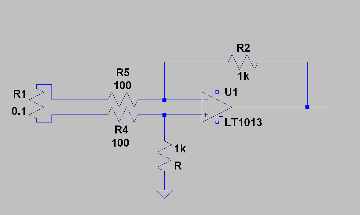

ich habe zwar im Datenblatt nachgeschaut,bin aber nicht wirklich schlau
geworden.
Es geht um den OPV LT1013 in einer Differenzverstärker-Schaltung.Der
soll den Spannungsabfall an einem Shunt verstärken.
kann er 10mV auf 100mV verstärken oder ist die Eingangsspannung zu
niedrig?
mfg

Er kann.
Der Eingang geht als single supply OpAMp bis 0V (und knapp darunter),
der Ausgang KANN an 0V herankommen, aber nur wenn er nicht zu viel Strom
aufnehmen muß. Schon 1mA wäre zu viel, dann kommt er nicht unter 0.33V,
aber wenn du nur Widerstände Richtung Masse einbaust, kommt er an 0V,
weil er dann nur Strom liefern muß. Zu gross darf der Widerstand aber
auch nicht sein, weil es einen Ausgangs-Reststrom gibt, und der schon zu
10mV oder so führen könnte. Linear empfiehlt bei 5V 600 Ohm, 1k tun's
auch :-)
