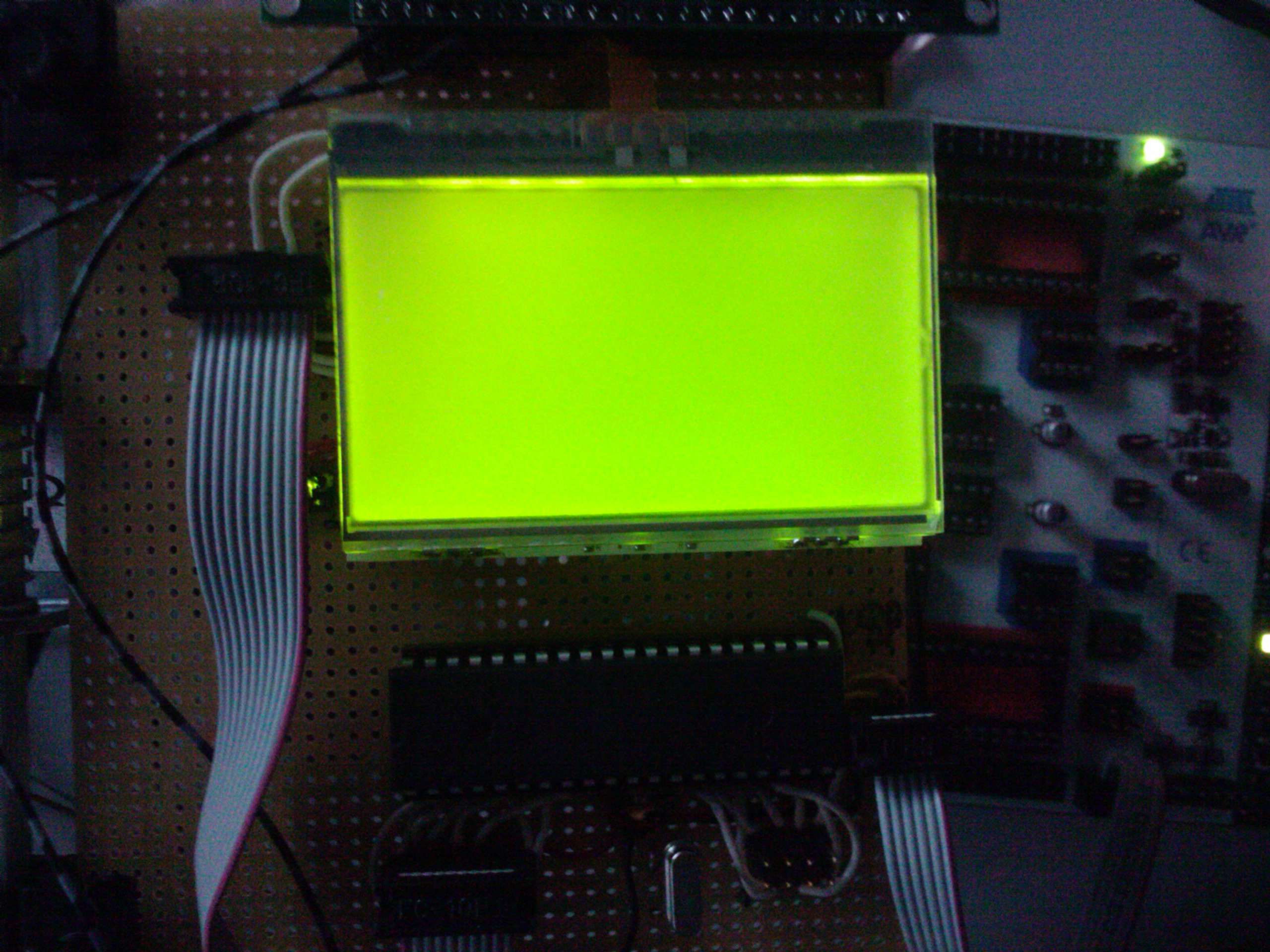

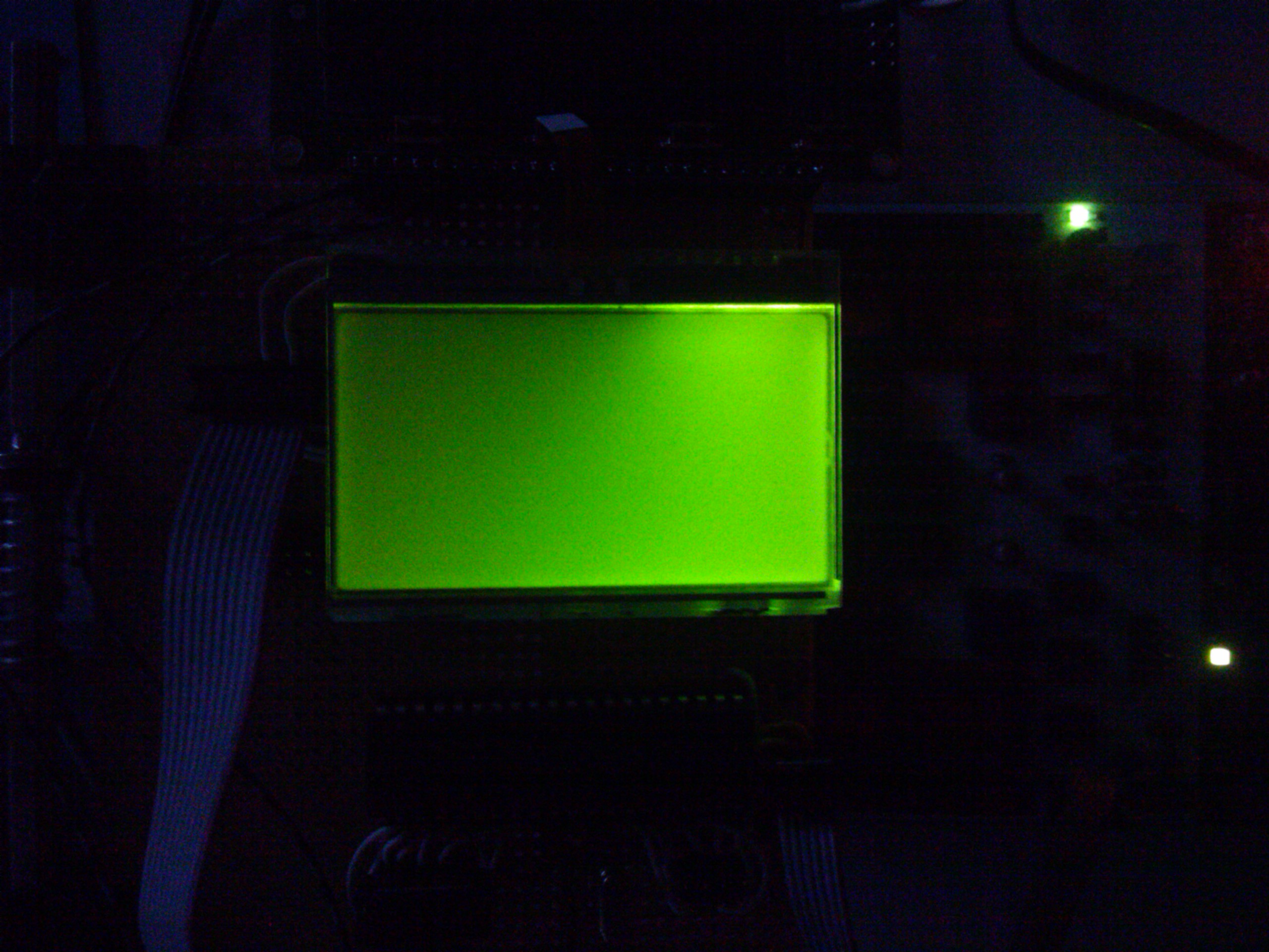

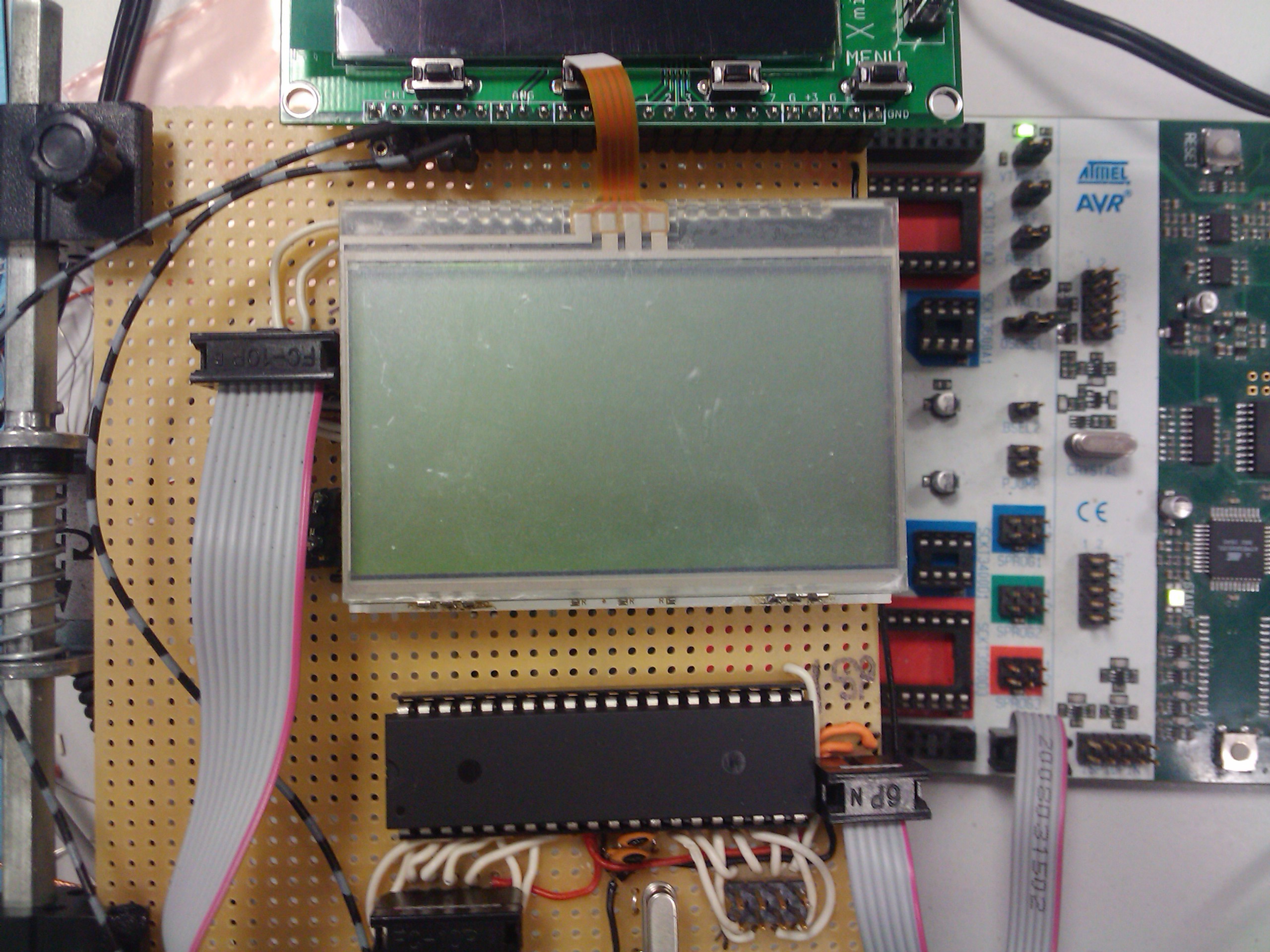

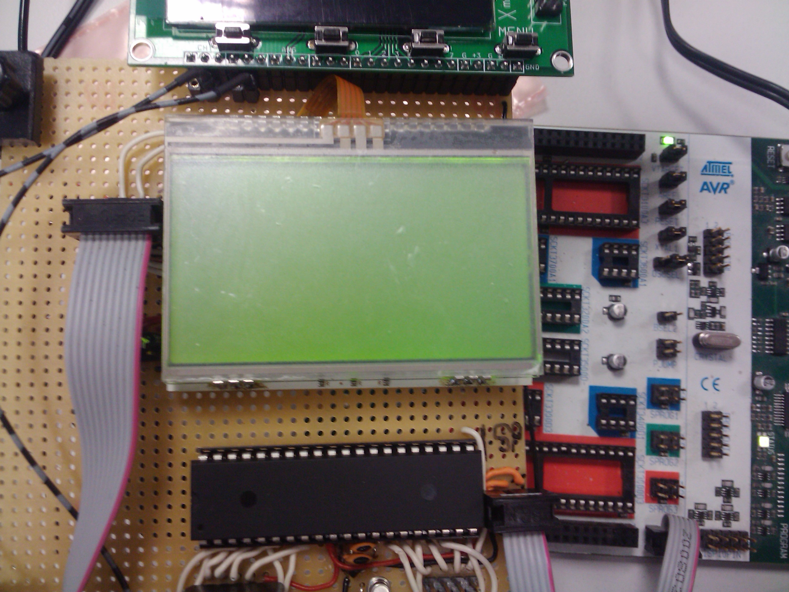

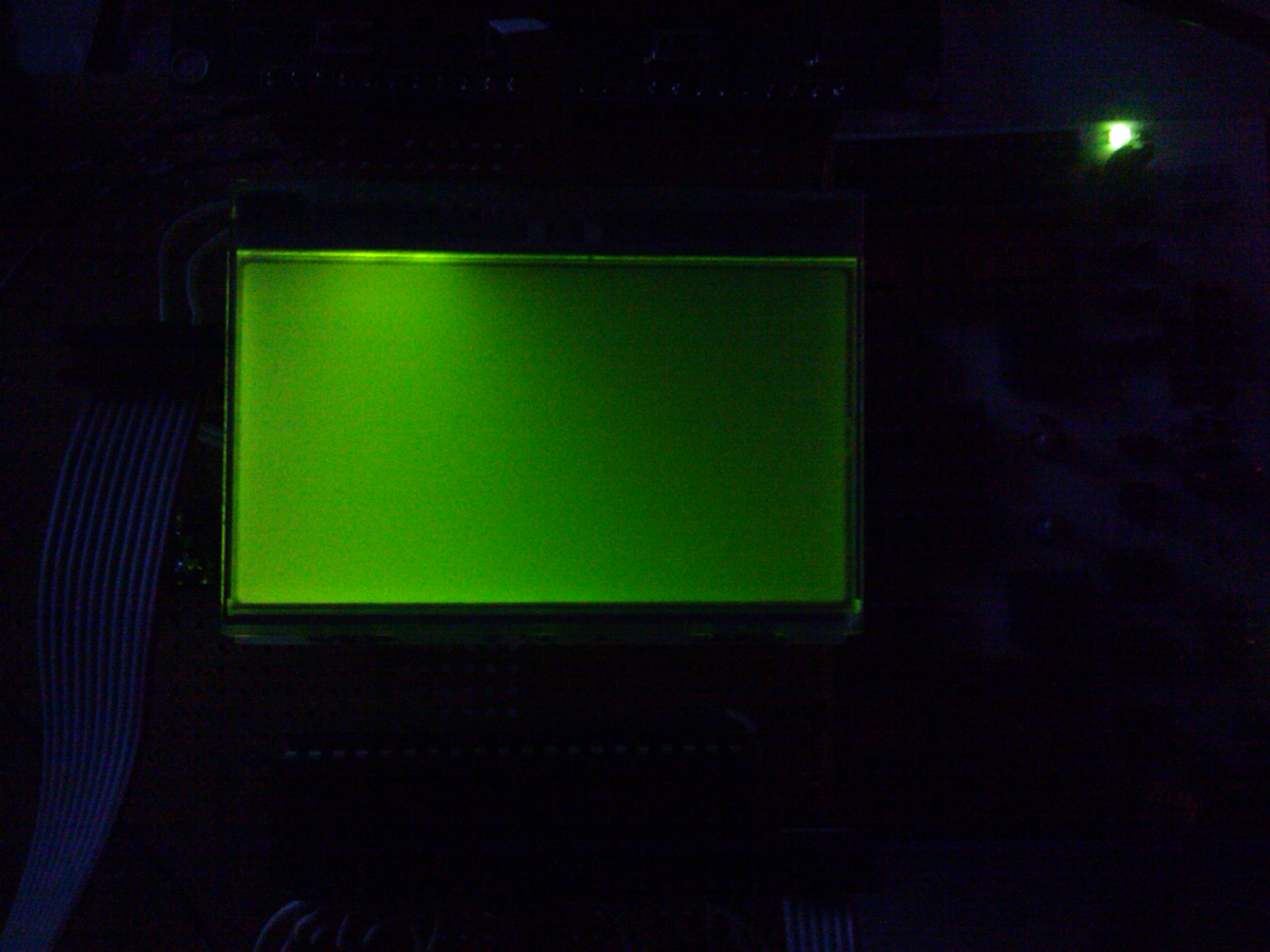

OP (Firma: Technische Universität Berlin) #2607321
Falk Brunner schrieb:
> NEIN! Dort steht
> "Limiting resistor
> (ohm, each
> path)"
Danke! Jetzt wo Du es sagst...
> Oder du hast es schon geschrottet ;-)
> Miss mal den Strom nach, ob WIRKLICH 3x60mA fließen.
Also, ich habe jeweils einen LED-Pfad gemessen.
Dabei habe ich bei 20R 36mA und bei 47R (was ich nutzte als ich es noch
mit 5V betrieb) 18mA gemessen.
Woher kommt das? Messfehler durch den Amperemeter?
> 3x30mA reichen aus, das
> ist mehr als hell genug. Probier es aus.
OK, ich habe mal ein paar Versionen ausprobiert.
Man sieht auf den Bildern die 3 LED bei 3,3V mit R_V von 20R bei Licht
und (fast) im Dunkeln.
Recht hell wie man sieht. Real wirkt es aber nicht so hell.
Dann habe ich einen Widerstand ausgetauscht mit 47R. (Linker LED-Pfad)
Am Tag sieht man die Beleuchtung dann kaum noch.
Zum Schluss sieht man noch eine LED mit R_V = 47R und 20R im Dunkeln.
Was meint Ihr, ist die Beleuchtung nur dafür gedacht, bei unzureichendem
Umgebungslicht genutzt zu werden?
#2607406
@  Fabian Hoemcke (Firma: Beuth Hochschule für Technik) (brein)
Ja. Gegen viel Sonnenlicht kommt sie sowieso nicht an, dort nimmt man
transflektive LCDs.
MFG
Falk
Gast #2607432
Du hast ja auch ein transflektives Display gekauft. Das kannst Du auch
unter Sonneneinstrahlung gut ablesen. Die Beleuchtung ist also
tatsächlich nur bei wenig Umgebungslicht notwendig. Bring halt mal
Schrift drauf und teste es ;-)
Die Hintergrundbeleuchtung von transflektiven Displays fällt immer
geringer aus als bei transmissiven, da es prinzipbedingt weniger
lichtdurchlässig ist.
Gast #2607444
Sehe auch gerade auf den Fotos, dass Du offensichtlich einen Touchscreen
drauf hast. Laut deinem DB (S. 7) schluckt der auch nochmal 15% bis 25%
des Lichtes.
