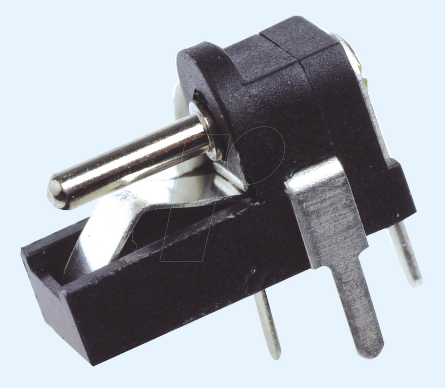

Hi Leute,
ich will uC Schaltungen auf einem Steckbrett aufbauen. Zur Versorgung
nehme ich ein Netzteil, dass ausgangsseitig einen Hohlstecker hat. Also
benötige ich eine Hohlstecker-Buchse :)
Ich habe mir die HEBO 13 bei Reichelt herausgesucht. Das entsprechende
Bild habe ich angefügt. Es stammt von Reichelt, hier zu finden:
http://www.reichelt.de/Hohlstecker/HEBO-13/index.html?;ACTION=3;LA=444;GROUP=C195;GROUPID=3258;ARTICLE=35275;START=0;SORT=artnr;OFFSET=16;SID=12T2Xvbn8AAAIAAHKCBY44b0ca2fa93a93b6f85772d44ba86f78a
Jetzt frage ich mich allerdings:
Wie kann ich das am besten aufs Steckbrett bringen?
Meine Idee wäre, die breiten Halterungen außen abzuknipsen, das Teil auf
eine Lochrasterplatine zu löten und mittels Stiftleisten auf das
Steckbrett raufzustecken.
Alternativ natürlich einfach direkt aufs Steckbrett raufstecken.
Was ich jedoch nicht weiß:
Passt das überhaupt?
Wie macht ihr das denn so?
Danke und Gruß

Ich würde einfach zwei Drähte mit geeignetem Durchmesser (ich bin mir
nicht sicher aber ich glaube es war sowas wie 0,6mm) an die Pins löten
und dann das Ganze mit dem Breadboard verbinden.
Es ist ja so das 2 der 3 Pins eh gleich gepolt sind.
Direkt aufs Steckbrett wird wohl zum Schaden des Boards führen.
Die Methode mit Lochrasterplatine und Stiftleiste geht auch, mit einem
Dremel (oder vergleichbarem) könnte man auf der Lochrasterplatine auch
die Löcher etwas weiten damit die Pins des Steckers reinpassen.

> Ich würde den äußeren Pin (im Bild vorne) mit ner Zange um 90°
> verdrehen.
> Dann kann man die Buchse ins Steckbrett stecken.
Son Breadboard hat für die Versorgung ja zwei durchgehende Reihen. Das
heißt, der HEBO 13 müsste leicht verwinkelt werden, um DC+ und DC- in
die richtige Reihe zu stecken. Verstehst, was ich meine?
Hast du deine Variante schon mal ausprobiert?
Gast #2607981
uCAnfänger schrieb:
> Zur Versorgung
Nicht unbedingt. Hohlstecker vom Netzteil abschneiden und eine Pinleiste
mit 2 pins anlöten. Zum besseren anfassen noch mit Lochrasterstückchen
versehen.

Diese Buchsen sind dafür gedacht, das sie hinter einem passend
angebrachtem Loch montiert werden. An Deiner Stelle würde ich
eher eine passende Kupplung an zwei Drähten anlöten und diese
http://www.reichelt.de/Hohlstecker/HK-21/index.html?ACTION=3&GROUPID=3258&ARTICLE=35259
Gruss
Harald
