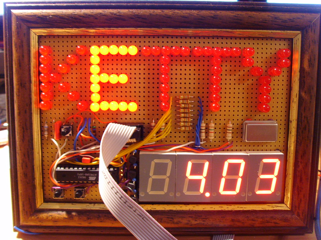

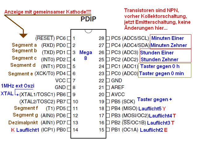

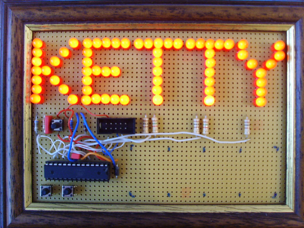

Ich baue eine Stoppuhr für Physikexperimente und das Programm hatte ich
eingeplant, um das Signal vom Quarzoszillator, das in mehreren Stufen
geteilt wird, an verschiedenen Stellen abzugreifen. Ich habe die
Schaltung in CMOS aufgebaut-nein, das ist keine neue Programmiersprache
Ich habe jetzt einen weiteren 4017 (so ein IC für ein 10er Lauflicht)
dafür verwendet. Nimmt zwar etwas mehr Platz weg, ich habe wenig...
Aber meine Frage beinhaltete auch ein anderes Problem! Wie gesagt, uCs
sind für mich absolut Neuland und ich habe noch kaum Kenntnisse der
Programmierung! In einem anderen Projekt habe ich ein paar Leuchtdioden
an einen Atmega8 angeschlossen. Sie blinken abwechselnd, Lauflicht und
so...
Kann man in dieses Programm einen Taster zum Ein/Ausschalten einbringen?
Wann kann der abgefragt werden, denn der uC wartet doch fast die ganze
Zeit ('Waitms')?????

Ich habe die Schaltung geändert! Es ist jetzt eine 7-Segment
Multiplexuhr von
http://blackstrom.derschwarz.de/avr/avr_uhr/index.shtml. Das macht aber
nichts, denn das Lauflicht geht immer noch nicht! Der Taktgeber ist
jetzt ein 1Mhz Quarzoszillator.
Das Lauflicht liegt an Ddrd = Bits(pb0 , Pb1 , Pb2 , Pb3 , Pb4)
und der Taster liegt an portb.5 gegen +.
Ich habe das Programm geändert, aber wenn ich auf den Taster drücke
passiert nichts. Ich habe
Debounce Pinb.5 , 1 , Switch , Sub
geändert (0 auf 1). War es das nicht für einen Taster gegen +?
Gast #2617312
Wo fängt man da an? Am Besten fängst du mal an das Programm Zeichen für
Zeichen, Zeile für Zeile zu verstehen; mit Datenblatt des Mega8 und der
BASCOM Hilfe!
1. Aktualisieren von BASCOM. Aktualisieren des BASCOM Versions Remarks
   oben im Programm. Du siehst, daß es ein wichtiger Anhaltspunkt ist.
2. Das DDRD Register ist das Datenrichtungsregister für PortD. Die Namen
   PD0 bzw PB0 repäsentieren nur die Bitnummern im Register.
   Richtig wäre also DDRB = Bits( ... ) für PORTB. Alternativ auch das
   CONFIG PORTB.x Kommando.
3. Durch den geänderten Takt auf 1MHz muß die Konfiguration des Timers
   für 100ms  angepaßt werden:
   Config Timer1 = Timer , Clear Timer = 1 , Prescale = 8
   Compare1a = 12499
4. Debounce Pinb.5 , 1 , Switch , Sub 'Taster von PB5 nach Vcc
   In Ordnung, aber an PB5 muß dann noch ein externer Pulldown
   Widerstand von zB 10k nach GND geschaltet werden.
   Internen Pullup nicht einschalten! - OK
5. Dadurch, daß der Oszillator und der Taster auch an PortB liegen,
   dürfen die entsprechenden Pins natürlich nicht bei der
   Ausgangsschalterei verändert werden. Dadurch komplizieren sich
   alle entsprechenden Anweisungen. zB.:
   Portb = Portb AND &B11100000   'für Low-Schalten der unteren Bits
                                  'und Unverändern von PB7, PB6, PB5
   Case 3 : PortB = portB OR &B00000010  'für PB1 nach High und
                                         'Unverändern aller anderen.
   PortB.2 = 1                           'für zusätzliches High von PB2
   etc.
   Es gibt aber viele Wege nach Rom nichtwahr Cäsar :-)
Kein Ahnung ob ich alles beachtet habe. Bin doch auch nur ein non Pro.
Jetzt bist du gefragt.

Gast #2620001
OK, nach einigem Knobeln habe ich es soweit, dass es läuft!
Und zwar mit Lauflicht zu jeder vollen Stunde oder durch Tastendruck.
Das Lauflicht funktioniert dadurch:
 Select Case T
        Case 1 : Portb = &B00000001
        Case 5 : Portb = &B00000010
        Case 9 : Portb = &B00000100
        Case 13 : Portb = &B00001000
        Case 17 : Portb = &B00010000
        Case 21 : Portb = &B00010001
        Case 25 : Portb = &B00010010
        Case 29 : Portb = &B00010100
        Case 33 : Portb = &B00011000
        Case 37 : Portb = &B00011001
        Case 41 : Portb = &B00011010
        Case 45 : Portb = &B00011100
        Case 49 : Portb = &B00011101
        Case 53 : Portb = &B00011110
        Case 57 : Portb = &B00011111
        Case 61 : Portb = &B00000000
        Case 65 : Portb = &B00011111
        Case 69 : Portb = &B00000000
        Case 73 : Portb = &B00011111
        Case 77 : Portb = &B00000000
        Case 81 : Portb = &B00011111
        Case 85 : Portb = &B00000000
        Case 89 : Portb = &B00011111
        Case 93 : Portb = &B00001111
        Case 97 : Portb = &B00010111
        Case 101 : Portb = &B00000111
        Case 105 : Portb = &B00001011
        Case 109 : Portb = &B00010011
        Case 113 : Portb = &B00000011
        Case 117 : Portb = &B00000101
        Case 121 : Portb = &B00001001
        Case 125 : Portb = &B00010001
        Case 129 : Portb = &B00000001
        Case 133 : Portb = &B00000010
        Case 137 : Portb = &B00000100
        Case 141 : Portb = &B00001000
        Case 145 : Portb = &B00010000
        Case 149 : Portb = &B00000000
        End Select
Voila: Uhr von http://blackstrom.derschwarz.de/ mit Lauflicht.
