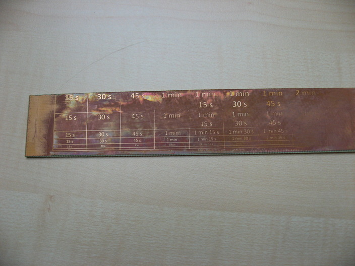

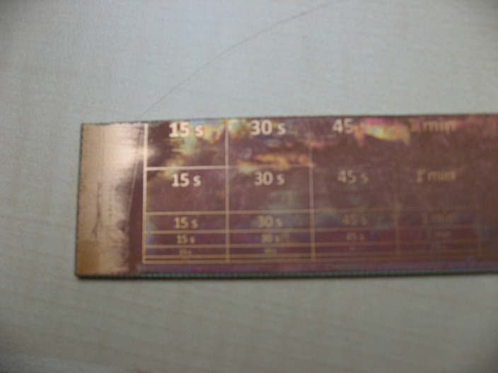

ich habe mir einen UV LED Belichter gebaut und habe jetzt mit der
Testreihe begonnen. Leider komme ich nicht drauf was ich falsch mache.
Daten:
- Belichtungzeit-Testreihe: von 15s bis 2 min (m. M. schaut es bei 30s
am besten aus)bei einem Abstand von 12 cm
- Entwickler 90s bei ca 25° mit NATRIUMHYDROXID 10g/1l danach mit Wasser
abspülen
- Ätzen 10 min bei ca 30° mit EISEN-3-CHLORID
Und danach kommt eben die Platine raus wie sie auf den Bildern zu sehen
ist.. sprich das Kupfer ist noch drauf.. könnt ihr als Profis mir sagen
woran das liegen kann?
Danke und mit freundlichem Gruß
MaTT

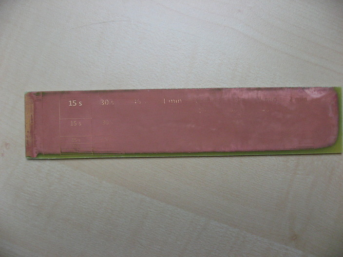

Gast #2609181
Hallo Matt,
So etwas habe ich noch nie gesehen. Gehe davon aus, daß du mit
positiv beschichtetem Material arbeitest.
Normalerweise wird es ja bei längerer Belichtungszeit besser,
bei dir wird es schlechter. Ich denke mal, Entwicklungszeit
zu kurz. Knapp belichten ist ja ok, aber entwickeln??
Wie kommst du auf/an die 90 Sekunden? Hast du gedacht, das ist
genug? Einfach ausentwickeln bis es fertig ist! Auf ein paar
Sekunden kommt es sicher nicht an, weder beim Belichten noch
beim Entwickeln.
10gr NaOH/l nehme ich auch, zum Ätzen nehme ich NaPS, aber
das ist ja nicht das Problem.
73 Wilhelm

Gast #2609307
Weiter ätzen.
Es spart Zeit, wenn du die Suppe auf 70 GradC erhitzt.
Welche wird am Besten ?
Man sieht deutlich das noch glänzende abgedeckte nicht angegriffene,
und die rötlichen angeätzen Stellen.
Man sieht aber auch glänzende Flecken vor allen Dingen bis 1:30 und ab 2
min sieht man daß die glänzenden eigentlich abgedeckten Stellen
angegriffen werden.
Die Vermutung liegt nahe, daß beim vollständigen Abätzen kein Block
wirklich gut werden wird.
Da man die vollkommen unsinnigen Belichtungszeiten 1:00 1:15 1:30
sieht, mach es noch mal, so wie man Belichtungsreichen wirklich macht:
0:15 0:30 1:00 2:00 4:00 8:00 16:00
oder falls man mehr Auflösung will
0:15 0:20 0:30 0:42 1:24 2:00 2:50 4:00 5:40 8:00 11:20 16:00
Wenn das Material nicht überlagert ist, wird eine davon am Besten,
da die hellen "Wolken" wohl von noch nicht ausreichend
belichtetem/entwickeltem kamen.
Gast #2609321
Oh Entschuldigung Wilhelm! Ich weiß gar nicht wie ich jetzt auf Helmut
gekommen bin...

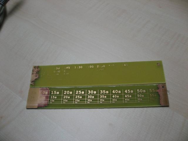

Ich hab es jetzt mal länger entwickelt und auch wirklich drauf geachtet
das die Konturen richtig sichtbar sind und der Foto Lack auch richtig
abging. Das war nach ca. 4 Minuten der Fall. Danach hab ich es
abgewaschen.
Weiterhin habe ich es deutlich länger im Ätzbad gelassen ca. 30 min.
leider ist das Ergebnis immer noch nie wie erwünscht. Jetzt ist zwar ein
Teil des Kupfers weg aber das „Layout“ zum größten Teil auch.
Kann es sein das die Ätzlösung nicht in Ordnung ist? Oder reicht die
Temperatur von ca. 30° nicht aus?
Mit freundlichem Gruß
MaTT

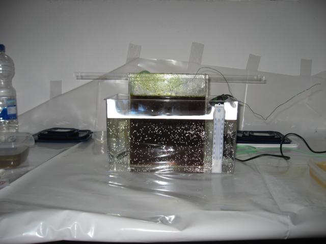

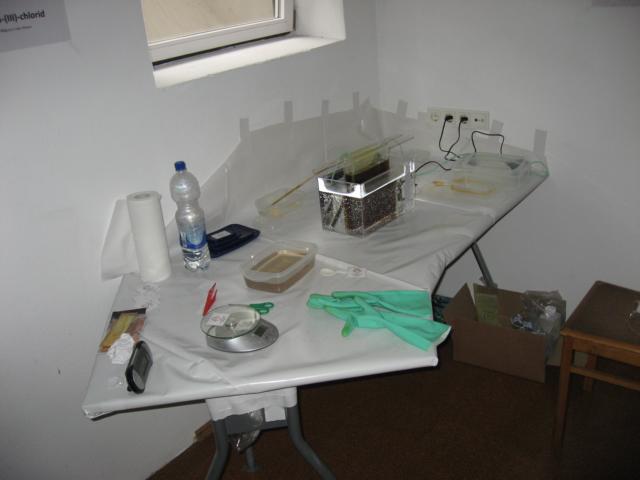

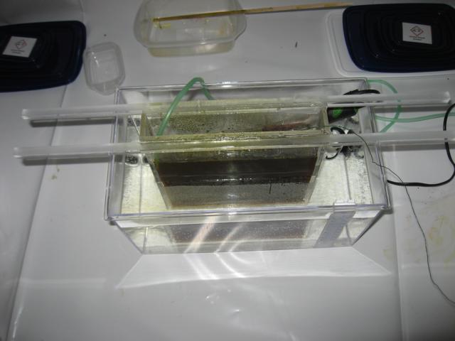

Ich rühre den Entwickler sowie das Ätzbad mit einem Löffel die ganze
zeit um :) habe aber vor (wenn ich mal wieder geld habe.. student :( )
mir eine kleine ätzanlage zu bauen.

Gast #2610606
Bisher war alles gut, Belichtungsreihe,
definierte Entwicklung,
und Ätztest.
Nun kommt dieser gnadenlose HUmbug,
bei dem an allen Parameter frei und ohne
Sachverstand rumgespielt wird, mal etwas
länger Entwicklen, mal höhere Konzentration,
damit man hinterher garantiert nicht weiß,
warum es gut geworden ist.
Leute, ihr mßsst einen Parametr FEST HALTEN,
und das ist klugerweise die Entwicklung,
und NICHT darauf gucken "wie gut entwickelt
es aussieht" sondern NUR der Ätztest zeigt
ob es was geworden ist.
Immer diese idiotisch kontraproduktiven Vorschläge
von Leuten die offenkundig selbst nur fpuschen.

Gast #2623782
Schon nach dem Belichten sollten die Strukturen auf dem belichteten
Fotolack ganz schwach beim gegens-Licht-Halten erkennbar sein.
Spätestens beim Entwickeln zeigen sich die Strukturen und lila Wolken
lösen sich ab. Sobald da keine neuen entstehen, noch 10sec durch die
Brühe schwenken und dann raus und abspülen.
Ätzen ist dann bei Eisen-III-Chlorid unpraktisch, weil man weniger
sieht.
Meine Vorlage kommt auf Folie per Laserdrucker, gerade die Masseflächen
sind nicht wirklich lichtdeckend, daher belichte ich mit Gesichtsbräuner
auch nur 90sec lang. Das passt dann aber.
Dein zweiter Versuch vom 25.3. sieht ja garnicht mal soo verkehrt aus,
nur halt nicht lang genug geätzt. Das stumpf aussehende rötliche Kupfer
wurd ja eindeutig angeätzt, die Ziffern und Linien (bei "15") jedoch
nicht.
Sind die auf der Platine lesbaren Zeiten Entwickler- oder
Belichtungszeiten?
Gast #2623791
ich habe auch einen selbstgebauten Platinenbelichter (mit 5 T8 UV
Leuchtstoffröhren). Am Anfang habe ich damit auch keine ordentlichen
Ergebnisse erzielt. Ich habe Belichtungsreihen von 30s - 300s probiert,
nach dem entwickeln (Entwickler nach Anleitung angesetzt) war das
Leiterbild gut auf der Platine zu erkennen, beim ätzen (EisenIIIChlorid,
ca. 500g/l) blieb dann aber Kupfer stehen oder es wurden Leiterzüge weg
geätzt. Irgendwann bin ich darauf gekommen dass meine Belichtungszeit
viel zu kurz ist. Wahrscheinlich wird bei meiner Eigenkonstruktion das
UV Licht durch die verwendete Glasplatte zu stark absorbiert. Jedenfalls
belichte ich jetzt mit 7min und das Ergebnis ist Top. Ich verwende
außerdem auf Film belichtete Leiterplattenvorlagen, die sind absolut
lichtdicht. Den Link zu der Firma die diese Vorlagen für kleines Geld
auf Film belichtet finde ich allerdings gerade nicht.
Also noch mal zusammenfassend meine Einstellungen und Materialien zur
Platinenherstellung:
Bungard Platinenmaterial
lichtdichte Belichtungsvorlage verwenden
Belichtungszeit (bei mir) 7min, altes LP Material evtl. auch länger
Entwickler nach Anleitung ansetzen
ätzen mit FeCl3 ca. 500g/l, Lösung auf ca. 40° - 50° erhitzt
Damit erhalte ich sehr gute Ergebnisse bei der Anfertigung von
Leiterplatten.
Vielleicht hilft es Dir weiter.
Cu Olaf

Nun hab ich denke ich auch mein "Kochrezept" gefunden:
1. Belichtung zwichen 40 - 50 Sekunden (ich weiß es ist extrem kurz aber
damit erziehle ich meine besten Ergebnisse
2. 2 Minuten entwickeln bei Zimmertemperatur ca. 20° C mit 10g
3. Abwaschen
4. 15 Minuten ätzen bei etwas unter 40° C
5. und fertig ist die Plaine

mhm du hast im zweiten "35s" von oben eine Macke im 's' und auf selber
höhe in der 4 noch mal eine Große. Du solltest auf jeden Fall
rausfinden, woher das kam (metallene Pinzette wäre z.B. eine
Möglichkeit)

Ich glaube es lag an mehreren Faktoren. Ich habe nach dem ersten
Fehlversuch dann einfach an zu vielen Schrauben gedreht. Deswegen habe
ich alles nochmal GANZ von vorne begonnen und sauber Dokumentiert. Ein
Problem war auf jedenfall das Umwelzen der Ätzflüssigkeit...
>Möglichkeit)
Die Platine war etwas angekrazt. Ich dachte ich nehm sie aber trotzdem
weil ich Sie nicht wegwerfen wollte. Weiterhin fehlte beim Layout der
obere Teil der Linie. Ich habe inzwichen 2 Platinen geätzt die echt
Spitze aussehen und auch Tadellos funktionieren. Hab auch alles
genaustens festgehalten um reproduzierbare Ergebnisse zu bekommen!
