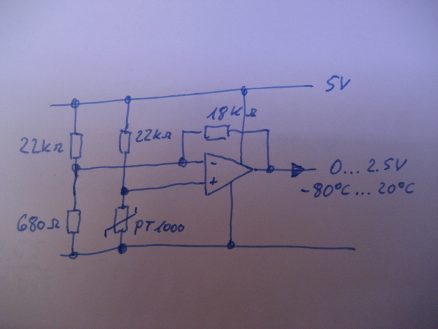

von Thomas R. (Gast)
Die für deine Anwendung geeigneten ATMEL-Prozessoren, z.B. ATMEGA32
haben integrierte 10-Bit-ADCs.
Damit kannst du den Temperaturbereich mit 1/10°K auflösen.
Die geringe Spannungsänderung an einem PT1000 (ca.85 mV) muss ca.
30-fach verstärkt werden, um den ADC voll auszusteuern.
Das geht am einfachsten mit einem Operationsverstärker, etwa so wie im
angehängten Schaltplan.
Die gemessene Spannung ist nicht exakt proportional zur Temperatur, das
kannst du mit Software aber linearisieren.

@ Thomas
Danke für deine Mühe. Das problem ist das ich noch nie mit
Mikrocontrollern etc. Gearbeitet habe. Bin im 3 ten Lehrjahr als
Automatiker. Ich habe also keine Ahnung wo ich diese schaltung
reinmachen müsste.
