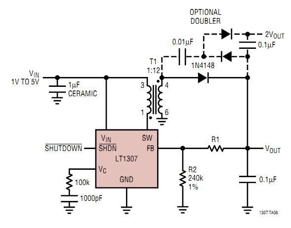

ich versuche einen Flyback Converter einzustellen und habe leider keine
Vorstellung von dem nötigen Trafo/Spule. Dem Schaltplan entnehme ich nur
eine Wicklung 1:12, das Ganze soll max. 50mA treiben. Wie heißen solche
Trafos?

Normalerweise kann eine Trafowicklerei die Trafodaten besser selber
festlegen, Schaltung und Eingangs-/Ausgangsdaten und IC ist ja bekannt,
sie kennt ihre Materialien besser als der Besteller und führt ggf. mit
teurer Software Temperatursimulationen durch.
