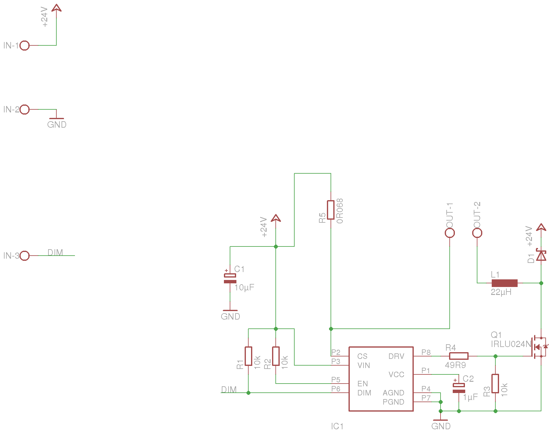

MIC3203 beschaltung so ok?
Gast #2610320

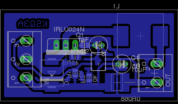

ich wollte mal wissen ob meine Pläne soweit passen, weil ich nächste
Woche die Platine ätzen möchte.
Datenblatt: www.micrel.com/_PDF/mic3203.pdf

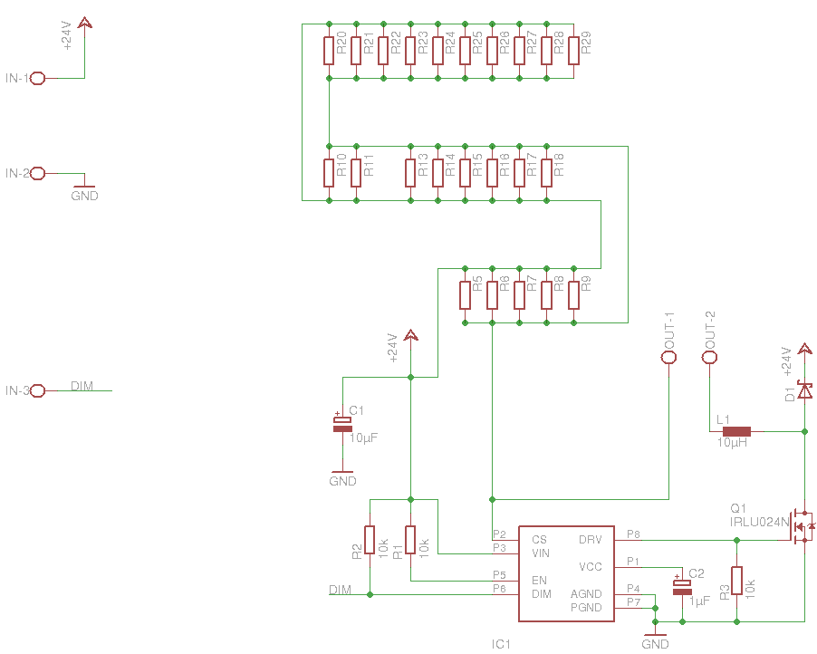

Ich werde 15x 1 Ohm Widerstände Parallel schalten und komme so auf
0,0666667 Ohm - müsste auf 3A hinauslaufen oder?
Dann würde ich als Spule nehmen wollen:
http://de.farnell.com/multicomp/mcsch110-100mu/induktivitaet-10%C2%B5h-20-radial/dp/1864354
Datenblatt: http://www.farnell.com/datasheets/1328501.pdf
Müsste ja auch passen? Ich brauche nur eine der beiden Spulen für 10µH?
An welchen Pins ist Anfang und Ende von einer Spule (Auf den Datenblatt:
oben links und oben rechts?)
Dann wäre es nett wenn ihr Mal noch über den Schaltplan schauen könntet.
Haut das mit den 2 Pullups hin (am DIM und EN Pin)?

Nimm auf jeden Fall einen Vorwiderstand für das Gate von MOSFET, sonst
wirst du nicht viel Freude haben. ich würde noch einen Snubber
spendieren. Und bei 3A ist das Layout sehr kritisch. Also wenn das ganze
läuft, respekt. Ich habe bei mir schon etwas gebraucht, bis ich es auf
2.5A laufen lassen hab.
> so auf 0,0666667 Ohm - müsste auf 3A hinauslaufen oder?
Das ist nicht so doll, denn so hohe Leistung brauchst du
nicht und der Aufbau ist gross und hat daher eine gegenüber
der 10uH Spule sogar hohe Induktivität.
Lieber 3 x 0.1 parallel, das reicht für 0.6W locker.
Auch nicht so doll, durch ihre Garnrollenbauform hat die ein
erhebliches Streufeld, wirkt also als Sendeantenne und
saut die Umgebung ein. Wenigstens eine geschlossene SMD
Spule wie
http://www.reichelt.de/Power-Induktivitaeten-SMD/L-PIS4720-10-/index.html?;ACTION=3;LA=2;ARTICLE=73167;GROUPID=3709;artnr=L-PIS4720+10%C2%B5;SID=12ThbqA38AAAIAABy0YRw6b7c82462fa1ebfb4b9a96c94c326ef3
da die verfickte Farnell Site mal wieder mittendrin abgestürzt
ist "die parametrische Suche ist nach einem Klick nicht mehr
verfügbar".

Hi, benutze besser keine Elkos. Ich habe die Erfahrung gemacht 10uF an
Vin direkt an dem MIC3203 Pin daneben ein 100nF. Dasselbe auch beim
VCC-Pin. Bei mir konnte der MIC3203 den MOSFET sonst nicht richtig
schalten, übelste Schwinger. Ich hab nur Keramische Kondensatoren
benutzt. Ich treibe so 2.1A bei 12V stabil von 500kHz bis 1.2MHz. Bei
hohen Frequenzen wird alles viel wärmer. Möglichst eine
Versorgungsspannung nahe der Ausgangsspannung wählen. Ich hatte auch
eine Spule mit 10uH aber bei nächsten mal nehme ich lieber mehr als
33uH, setzt alles die Schaltfrequenz herunter und reduziert die
Verlustleistung. Bei mir wurde das ganze etwa 60C warm, lief ne halbe
Stunde. Hoffe ich konnte dir helfen.
