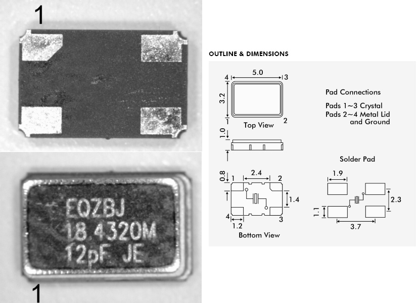

Laut Datenblatt sollte Quarz MJ von Reichelt ein abgeschrägtes Pad 2
haben. Das gelieferte Quarz hat aber ein abgeschrägtes Pad 1. Hat jemand
eine Idee, wie das Quarz eingebaut werden muss??
Ich hoffe meine Platine stimmt und Reichelt hat nur eine andere Marke
geliefert, bei der ein anderes Pad markiert ist. Gibt es da einen
Standard?

Das Problem hatten wir bei Reichelt neulich auch: Das Datenblatt passt
nicht zum Quarz, die Pinbelegung ist aber identisch - sprich man kann
die Quarze so verwenden. Ist nicht schön, aber scheinbar interessiert
das bei Reichelt niemanden.
Messen! Zwei der Pads sind üblicherweise mit dem Gehäuse verbunden.
