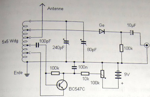

ich habe noch ein wenig weiter gebastelt. In einem Buch, dass ich mir
zugelegt habe, ist die Schaltung im Anhang abgebildet. Diese habe ich
mir erst einmal provisorisch nachgebaut um diese zu testen. Vom Ergebnis
bin ich wirklich überrascht! Durch die Rückkopplung kann ich viel besser
empfangen und kann die Sender sauber voneinander trennen.
Allerdings hätte ich dazu noch ein paar Fragen. Ich würde gerne die
Funktionsweise des "Dreipunktoszillators mit Emitterrückkopplung"
verstehen. Leider ist das in dem Buch nicht sehr ausführlich erklärt. Da
steht z.B., dass diese Schaltung (Transistor) Verluste im Schwingkreis
ausgleicht. D.h. das der Transistor das "unten" an der Spule
abgegriffene Signal (an der Basis vom Transistor) verstärkt und einen
Abgriff weiter wieder einspeist. Durch die Verstärkung werden dann die
Verluste wieder rückgängig gemacht? Soweit in Ordnung?
Weiter ist davon die Rede, dass die Güte des Schwingkreises steigt und
sich die Sender besser trennen lassen. Warum steigt genau die Güte? Ist
es weil durch die Rückkopplung die Verlustwiderstände von Spule und
Kondensator ausgeglichen werden und quasi in der Formel für Q=R/Rl oder
Q=R/Rc die Widerstände im Nenner dann kleiner werden?
Ich nehme an die bessere Trennschärfe entsteht dann durch die gestiegene
Güte, da die Bandbreite mit steigender Güte sinkt.
Ich wäre sehr dankbar für eure Hilfe.
Tom
Hallo Tom
Das ist eine Hartley-Oszillator-Schaltung:
http://de.wikipedia.org/wiki/Hartley-Schaltung
Der Transistor kann in der Kollektorschaltung nur den Strom verstärken.
Die Spule wirkt als Transformator, wobei sich die Spannung proportional
zum Windungsverhältnis verhält. Deshalb  sieht die Basis des Transistors
eine höhere Spannung als der Emitter.
Die Güte des Schwingkreises hängt von seiner Bedämpfung ab. Dies kann
man durch einen parallel geschalteten Widerstand ausdrücken. Ein Bauteil
mit einem negativen Widerstand (z.B. Tunneldiode) kann den positiven
Widerstand aufheben. Damit ist die Dämpfung nicht mehr existent.
Q = 1/D
Der Oszillator wird kurz vor dem Schwingungseinsatz betrieben. Dadurch
wird der Schwingkreis entdämpft und man kann leicht Güten von über 1000
erreichen. Ein weiterer Effekt ist die verstärkende Wirkung der
Schaltung, welche leicht Faktor 100 betragen kann.
