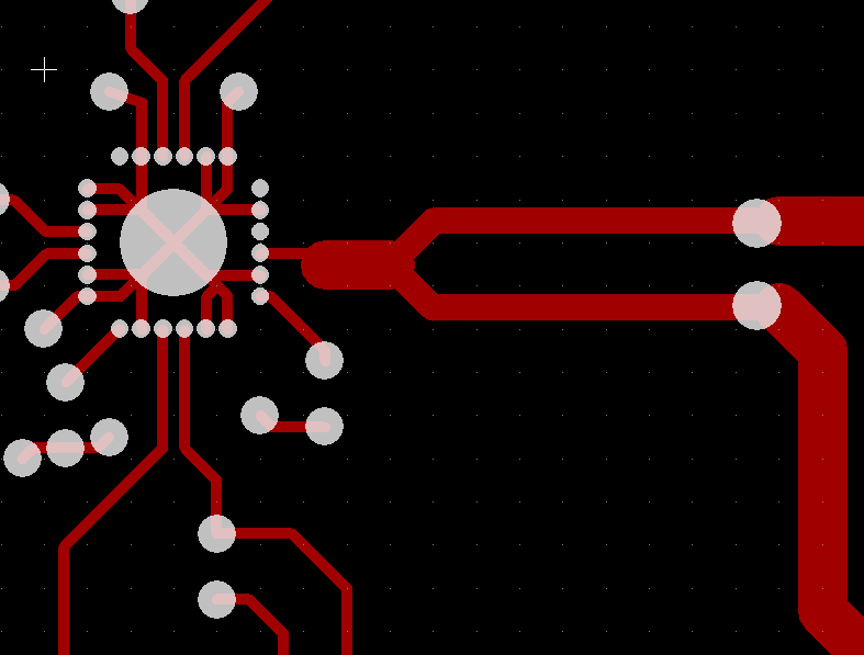

Ich nutze KiCad sehr gerne, möchte nun auch mal wieder etwas
höherfrequentes machen und bastele mir die entsprechenden Leitungen und
HF-Konstrukte mit dem Kommentar-Layer zusammen (das Beispiel im Anhang).
Beim Ätzen kann man ja bequem mehrere Layer/Ebenen in einem Druck
zusammenfügen. Für den PCB-Hersteller möchte ich aber diesen Schritt in
den Gerber-Dateien machen, sprich Top+Kommentar ->Top-Neu. Mit dem
Gerbview-Programm konnte man in älteren Versionen mehrere Dateien in
eine Ebene laden. Exportieren habe ich es aber nie können.
Gibt es eine Möglichkeit mehrere Gerberdateien zu einen Einzige zu
mergen/ zu vereinen? Was wäre ein eleganter Weg?
DRC+ERC sind mir da nicht so wichtig..
Viele Grüße
Silvio

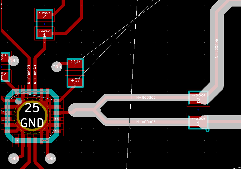

Ich habe es mit GerbView versucht und dann nach PCBnew exportiert, das
Ergebnis ist im Anhang. Aus den SMD-Pads werden runde Pads und alles ist
gespiegelt. Da bin ich ratlos.
Ich nutze übrigens den Zeichnungslayer und nicht den Kommentarlayer. Da
hatte ich mich geirrt.
Gibt es noch andere Kostenfreie/Open-Source-Programme mit denen man
mehrere Layer in einem Post-Processing Schritt vereinen kann?
Viele Grüße
Silvio
