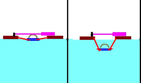

>Immer toll mit so wenigen Informationen einen brauchbaren Rat zu geben. Naja sorry, aber mehr Informationen als ich hier genannt habe (siehe eBay-Links) habe ich nun auch nicht. Somit hoffe ich eben auf die Erfahrung anderer, die damit täglich zutun haben. Es wird pro "Batterieladung" nicht öfter als zwei Ein- und Ausschübe der Kolben geben. Somit denke ich, dass das eine Batterie verkraften dürfte. Außerdem steigt doch der Strom erst derart hoch, wenn der Gegendruck (also die Belastung des Kolbens) ebenso steigt, richtig? Somit dürfte die Pumpe unterfordert sein, bei meinem Vorhaben. Beide Zylinder zusammen müssen insgesamt etwa 250 kilo "drücken/ziehen". >Na, hoffentlich müssen sich die beiden Zylinder nicht mechanisch >synchron bewegen. Eine mechanische Parallelität ist jedoch gefordert! Wo liegt eigentlich das Problem bei der Synchronbewegung? Falls es jemanden interessiert was es werden soll: Es soll ein U-Boot werden. Lasst mal euerer Phantasie freien Lauf und überlegt euch, was ich mir dabei überlegt habe :-) Gruß
Johannes Knöller schrieb: > Falls es jemanden interessiert was es werden soll: > Es soll ein U-Boot werden. Lasst mal euerer Phantasie freien Lauf und > überlegt euch, was ich mir dabei überlegt habe :-) > > Gruß Entleerung/Befüllung 2er Ballast-Tanks?! Synchron damit das UBoot nicht kippt? Schönes Projekt, aber meinst du nicht, dass das ganze etwas Mamutartig wird?
Das Ganze ist eine duemmliche Idee. So ein Verbraucher sollte an 24V oder noch besser an 48V laufen.
>Das Ganze ist eine duemmliche Idee. So ein Verbraucher sollte an 24V >oder noch besser an 48V laufen. Begründung? Warum nicht gleich an 230 V? -> Jeder 12V-hydraulikkippende Anhänger ist dumm. >Entleerung/Befüllung 2er Ballast-Tanks?! Synchron damit das UBoot nicht >kippt? Nein, siehe Skizze. Es ist kein "richtiges" U-Boot was in jeder Höhe schwimmen kann. Unter-Oberflächen-Boot trifft es wohl besser. Gruß
Johannes Knöller schrieb: > Wo liegt eigentlich das Problem bei der Synchronbewegung? An der Gleichverteilung der Last und da zählt auch die Reibung im Zylinder dazu, die sich ändern kann und auch wird, wenn die nicht schon zu Beginn unterschiedlich ist.
Johannes Knöller schrieb: > Nein, siehe Skizze. Es ist kein "richtiges" U-Boot was in jeder Höhe > > schwimmen kann. Unter-Oberflächen-Boot trifft es wohl besser. wenn mir der Sinn auch nicht ganz klar ist: warum baust du nicht 2 fest miteinander verbundene pontons und an diese jeweils 2 seilwinden? an die 4 seile hängst du dann das "Tauchgerät" (so wie ja sowieso scheinbar geplant). Die beiden Winden eines Pontons kannst du einfach auf die gleiche Welle bauen, damit sind die schonmal synchron. dann noch eine Antriebswelle von einem Ponton zum anderen um die beiden hälften zu synchronisieren. Dieses Verfahren hätte ausserdem den Vorteil, daß du die Tauchtiefe mit der Seillänge einstellen kannst und somit sehr viel flexibler bist als mit den Hydraulikzylindern. Außerdem benötigst du dafür sicher nicht so viel Kraft wie bei deiner Methode, die Pontons auseinanderzudrücken, nötig währe.

Achja, das hätte ich fast vergessen. Der Antrieb soll an den seitlichen Schwimmern und nicht am "U-Boot" befestigt werden. Somit muss die Schubkraft auf das Unterwasserteil übertragen werden können, was bei Seilen ebenfalls nicht möglich ist. Warum der Antrieb am Schwimmer? Ganz einfach, es kann quasi jeder Außenborder dafür hergenommen werden ohne Probleme mit Wassereintritt etc. zu haben.
zwecks Stabilisierung: nunja, zum einen kann man auf entsprechende Ruder zurückgreifen (die schon seit Jahrhunderten erfolgreich zur Steuerung in der Seefahrt eingesetzt werden) und zum anderen auf eine entsprechende Form. Aber stimmt, 4 Seile sind natürlich Unsinn. Wenn man das "Tauchboot" schon mit Rudern ausstattet kann man es auch an nur ein Seil hängen und hat somit gar keine Synchronisationsprobleme mehr. wieso soll die Schubkraft nicht übertragen werden? Jedes Fischernetz wird hinter dem Boot/Schiff hergezogen und die hängen alle nur an Seilen, die dort aber Taue heissen. p.s.: Soll das Ding Manntragend werden? Dann hätt ich mit der 12V Version meine Probleme... was ist, wenn der Akku leer ist und das Ding ist unter Wasser? Wenns am Seil hängt und noch gezogen wird kann man es mit den Rudern idealerweise immer an die Oberfläche bringen, man kanns sogar so bauen, daß immer noch ein gewisser Restauftrieb vorhanden ist, der nur durch die auf die Ruder wirkende Kraft bei Vorwärtsfahrt überwunden wird. (Quasi ein ans "Mutterschiff" gefesseltes Dynamisch tauchendes Tauchboot. Imho sicherer als deine Hydraulikversion.
Es soll über die gesamte Fläche der Unterseite des Unterwasserteils ein Art Sack (Airbag) befestigt werden, der im Notfall mit einer Pressluftflasche mit Luft befüllt wird und das Ding nach oben treibt. Wir reden hier übrigens von einer Tiefe des Unterwasserteils von von maximal 1 Meter. Die Idee mit dem dynamisch tauchenden Boot ist nicht schlecht. Das habe ich noch nicht berücksichtigt. Dafür sollten gewisse Strömungsteile (angeströmte Tragflächen im richtigen Winkel) ausreichen um bei steigender Drehzahl eine gewisse Tiefe zu erreichen. So müsste man aber immer auf voller Geschwindigkeit fahren, wenn man unter Wasser sein möchte...Eben der Nachteil eines dynamisch tauchenden U-Boots. Bei Motorausfall (oder eben Verlangsamung der Geschwindigkeit) geht's automatisch nach oben. Habt ihr Ideen, was man als manntragendes Unterwasserteil dafür verwenden könnte? Habe an ein Kajak oder ein Kunststofffass gedacht.

hi, Gewindestangen wird schon bissl schwierig, wenn 2500N gedrückt werden sollen. Da ist Hydraulik doch grundsätzlich keine schlechte Wahl, auch wenn die meisten Teile mit dieser Last drastisch unterfordert sind. Nachteilig an den 'normalen' Hydraulikpumpen aus dem 12V Bereich (Hubwagen/Hubbühnen/Kipper-Anhänger) ist, dass sie für gewöhnlich mit einem Anlassermotor betrieben werden, der saugt auch ohne Last einen irren Strom, alleine der Magnetschalter schmatzt sich fröhliche 40A rein, die sich im Wesentlichen als Wärme wiederfinden. Es könnte eine Überlegung wert sein, die Sache mit Niederdruck-Hydraulik anzugehen, z.B liefert eine KFZ-Servopumpe älterer Bauart 80 bar ab, gängige und günstige Ölpumpen ca. 30 - 60 bar. Es kommt darauf an, in welcher Zeit die Arbeit erbracht werden muss, evtl. könnten dann alle Schlauchverbindungen, Rohre etc. um einiges 'friedlicher' ausfallen, was die gesamte Konstruktion dann wieder vereinfacht und preislich günstiger ist. Grüssens, harry
Aber Das: Johannes Knöller schrieb: > Durch die Strömung des Wassers wird das Boot unter Wasser bis fast an > > die Oberfläche gedrückt, wenn es nicht fest mit Stahlbügeln verbunden > > ist. wiederspricht doch dem: Johannes Knöller schrieb: > Es soll über die gesamte Fläche der Unterseite des Unterwasserteils ein > > Art Sack (Airbag) befestigt werden, der im Notfall mit einer > > Pressluftflasche mit Luft befüllt wird und das Ding nach oben treibt. oder übersehe ich da was? einerseits ist es starr, anerdererseits ist es flexibel? wie jetzt? Auch die Idee mit dem Spindelantrieb ist nicht schlecht. aber warum willst du die Schwimmer auseinanderdrücken? Selbst wenn du 2 spindeln nimmst und die direkt an streben montierst die die beiden Pontons eh zusammenhalten, dann kannst du mit den Spindeln das Tauchteil absenken. Allerdings ist auch hier die Sicherheitsfrage zu klären. Bei 1m kann man es aber wohl noch hinbekommen auszusteigen. Muss die Kabine halt so geformt sein, daß man da in ca. 20sek herauskommen kann.
Hyddrauliköl und Freiwasserflächen ist schon mal eine doofe Kombi. erstens: Lecköl <-----> Uweltschutz (Genehmigungsfähigkeit) zweitens: Rostgefährdete Kolbenflächen .... Auf elektrotechnische Probleme will ich hier gar nicht eingehen. Die mechanischen lassen sich durch eine Zwangsparallelführung beheben. Diese ist ohnehin notwendig da Knickbelastungen in kürzester Zeit die Zylinderdichtungen ruinieren würden und somit abgewendet werden müssen. Namaste
Das war auf was anderes bezogen. Ich wollte damit sagen, dass bei einer Seilkonstruktion das Unterboot nach hinten und irgendwann an die Oberfläche gezogen wird, was natürlich NICHT Sinn der Sache ist, da das bemannte Boot ja unter Wasser bleiben soll. Ich werde es dynamisch tauchen lassen. Ohne jedwelche Technik, die das Boot "oben hält" und dann herabsenken lässt. Warum? Schlichtweg aus Sicherheit. Ist es dynamisch tauchend, wird es auftauchen, sobald eine gewisse Geschwindigkeit unterschritten wird. Und das wäre dann der Fall, wenn der Motor ausfallen sollte. Außerdem ist es eine Gewichtsfrage. Taucht es dynamisch, brauche ich nur Tragflächen anbringen, die demnach angeströmt werden, dass das Ding taucht. Gruß
