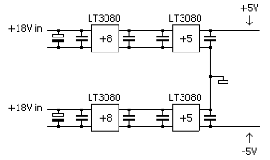

Auf der Suche nach tollen Spannungsreglern für +5V und -5V die
besonderst geringes Rauschen und eine hohe RippleRejection haben, bin
ich auf folgende positven Spannungsregler gestoßen: REG104 & LT3080
Nun brauche ich noch negative Regler, jedoch sieht die Produktpalette
von Linear, Maxim, TI usw. nicht besonderst ansprechend aus.
Die standard LM7905 hat quasi jeder, jedoch keine höherwertigen.
Nun zu meiner Frage: Ich habe einen schaltplan gefunden indem jemand das
Problem mit den negativen Regler ganz einfach löst...
Er nimmt einfach zwei POSITIVE die er sinngemäß verschaltet um auch -5V
zu erhalten.
Kann man das einfach so machen??? Bringt dies einen negativen Einfluss
auf die Performance der Regler?
Danke für eure Hilfe!
von Andreas (Gast)
Funktioniert nur wenn die beiden 18V Quellen getrennt sind
von Georg H. (schurli87)
Das heißt dass ich zwei Trafo+Gleichrichter brauche, oder?
Schließe ich die beiden Regler einfach parallel an einen
Trafo+Gleichrichter habe ich eine Heizung?
von Andreas (Gast)
Ja, 2 Trafos oder 2 getrennte Wicklungen. Du kommst aber mit einem
Gleichrichter aus, musst du mal eine Suchmaschine bemühen.

von chick (Gast)
Zwei Wicklungen und nur ein Gleichrichter halt ich in Deinem Fall für
nicht machbar. Du verbindest ja GND und +5 Volt erst nach der
Spannungsregelung. Ein gemeinsamer Gleichrichter verbindet aber die
ungeregelten Spannungen.
Also 2 Wicklungen oder 2 Trafos, 2 Gleichrichter, 2 Regelungen, nach der
Regelung wird GND mit +5 Volt verbunden. Fertig.
von Andreas M. (elektronenbremser)
Chick hat natürlich recht, ich war noch ein wenig müde nach der
Nachtschicht. Würde nur funktionieren wenn du einen Negativregler
hättest.
Richtig wäre Bild 5.
von Sigi (Gast)
Hallo Schurli87,
Ich glaube es geht so lange gut mit einen Trafo und Gleichrichter
solange du die beiden Massen 18V und  virtuelle 0V von +-5V NICHT
zusammenlegst. Wenn du es trotzdem tust wird Strom fließen wegen
Potentialunterschied von 5V.Masse liegt rechts 5V höher als links in der
Zeichnung. Das mit den -5+5Volt muß funktionieren da es bei einen
Batteriegerät auch macht.In Datenblatt des LT 3080 ist bei
Reihenschaltung ist auf Seite 18 noch ein paar Sachen drum rum.
> zusammenlegst
Nicht richtig, da keine galvanische Trennung zwischen dem Trafo und der
Ausgangsmasse besteht! Wenn du es machst hast du praktisch einen
Kurzschluss am Ausgang.
von oszi40 (Gast)
> welche du meinst?
1.Bild5 Graetzbrücke und Wicklung mit Mittelanzapfung wäre eine
Möglichkeit.
2.Bedenke bitte, wenn DU 2 getrennte Wicklungen nimmst, daß beide
Wicklungen zur gleichen Zeit eingeschaltet sein müssen, da sonst am
Ausgang eine unsymmetrische Spannung herauskommt und evtl. was verpolt
wird!
