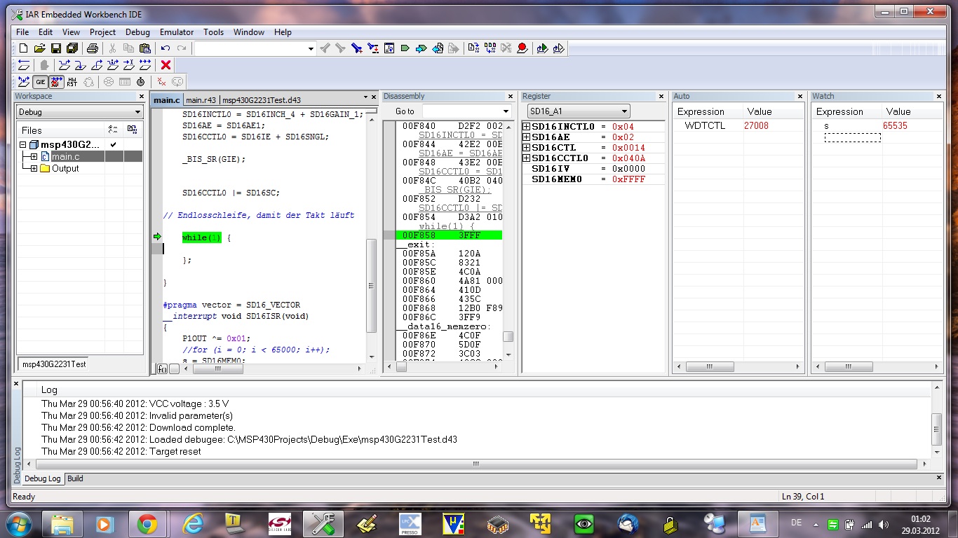

Es geht nur um die Programmentwicklung. Da möchte ich gerne den Inhalt
des SD16MEM0 live sehen. Ich verwende IAR Kickstart. Man kann zwar
verschiedene Watch-Fenster öffnen, aber den Status der Variablen erhält
man da nur wenn man das Programm anhält. Es gibt auch einen Menüeintrag
Live Watch Window. Dieser ist aber ausgegraut und das verstehe ich
nicht.

>> Es gibt auch einen Menüeintrag Live Watch Window. Dieser ist aber
>> ausgegraut und das verstehe ich nicht.
This window repeatedly samples and displays the value of expressions
while your application is executing. Variables in the expressions must
be statically located, such as global variables.
http://www.ece.uah.edu/~jovanov/msp430/GettingStartedWithMSP430_IAR_EW.pdf

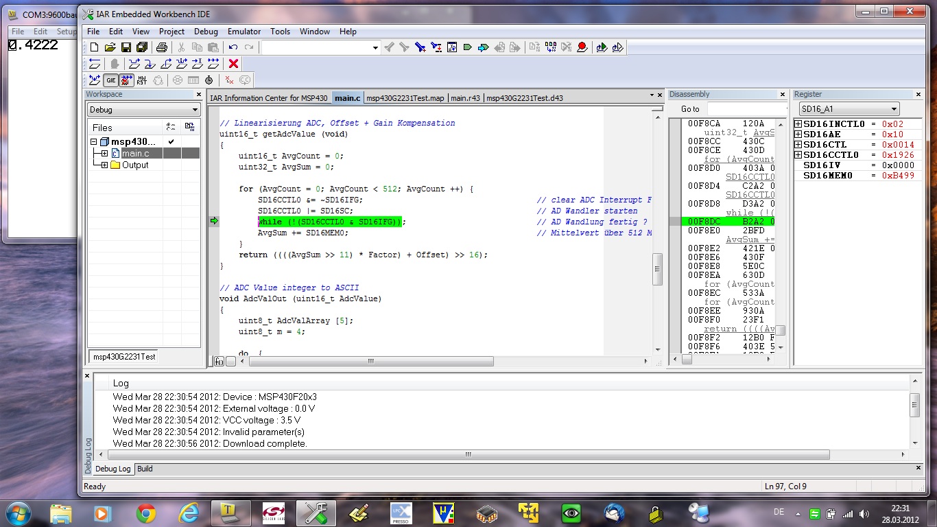

>> den Inhalt des SD16MEMO-Registers online sehen kann (also während des
>> Programmlaufs)
So richtig erschließt sich mir das auch nicht aber dennoch kann man die
Werte brauchbar mittels Debugger verfolgen (siehe Screenshot, Ausgabe
deiner Variable + SD16MEM0).
Ich habe mal ne Ausgabe dazu gebastelt und das Ganze auf TeraTerm
ausgegeben (nicht dein Code) daher sieht man auch die Ausgabe der
Spannung gleich in Volt.
