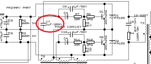

schon wieder eine blöde Verständnisfrage zum Schaltplanausschnitt eines
ATX-Netzteiles: Warum wird hier in Reihe zum Trafo zusätzlich ein
Kondensator in Reihe geschalten? Gleichen die beiden Kondensatoren am
Rand nicht eine evtl. Asymmetrie im Trafo aus? Die bilden doch einen
Spannungsteiler dessen Mittelpunkt sich bei einer Asymmetrie
entsprechend verschiebt, oder?
Danke!

Da Du ganz gekonnt den linken Teil wegeschnippelt hast, kannst Du das
auch nicht verstehen. Denn da kommt bestimmt noch eine Umschaltung für
230V/115V, und dann ist das nicht mehr einfach so ein schwebender
Mittelpunkt unter allen Lebenslagen.
