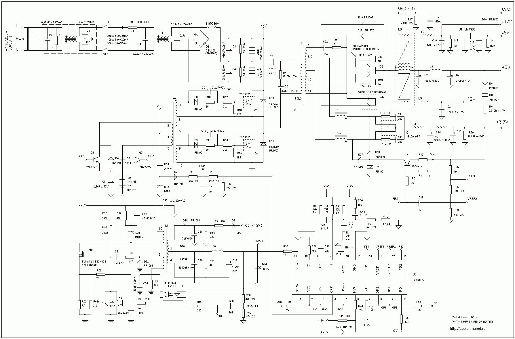

ich hole diesen uralten Thread noch mal hoch, weil ich eine prinzipielle
Frage zur Funktionsweise zu dem typischen AT/ATX-Schaltungsdesign habe
und weil bereits ein Schaltplan angehängt ist (Beitrag von "Wolle").
Ich habe die Funktion von dem Kondensator C5 in dem Schaltplan von Wolle
nicht ganz verstanden. Mir fallen 2 Möglichkeiten ein:
1. Der Kondensator dient lediglich zur Kommutierung und unterdrückt
Gleichspannungsanteile, da der kapazitive Spannungsteiler bestehend aus
den Siebelkos C3/C4 nicht hundert Prozent symmetrisch ist.
2. C5 bildet zusammen mit den Übertragern T1/T2 einen
Serienresonanzkreis und bei der Schaltung handelt es sich um einen
Resonanzwandler...
Kann hier jemand aufklären?
