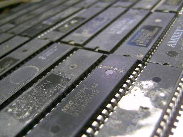

Sollte man noch alte Motherboards von Alt-Computern haben, finden sich
darauf u.a. die slave-controller der MCS48-Familie - die 8041, 8042,
80C41, 80C42 - Typen.
Diese können auch mit externem Programmspeicher arbeiten.
Siehe auch http://devster.monkeeh.com/z80/upi42/
oder auch http://www.generalthings.de/page3.html
es bleiben allerdings nur 5 Pins als Ein- und Ausgänge sowie zwei
Testeingänge übrig.
Diese Teile laufen mit 16 MHz.

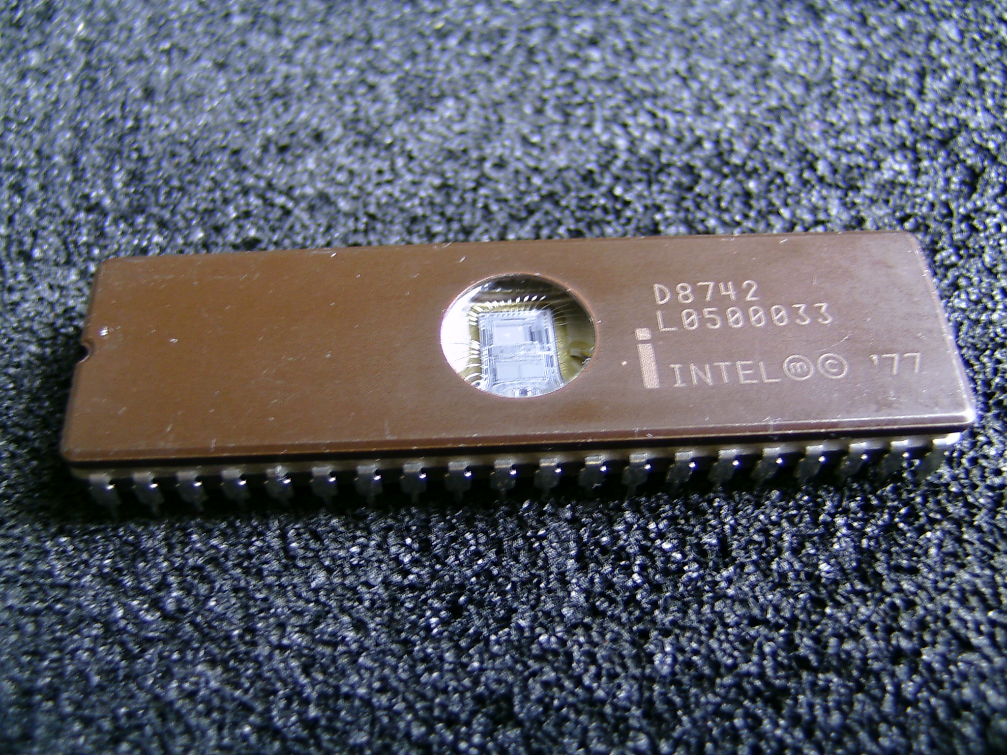

Früher(tm) waren das 8742 mit Glasfenster. Die konnte man löschen und
umprogrammieren.
SW-kompatibel zum i8041/42 ist der i8048/49, und deutlich verbreiteter.
Die Dinger sind aber wirklich was für Minimalisten.

Da brauchst du ein entsprechend altes Gerät. Ich kann noch 8741,42 usw.
programmieren, aber nur auf einem speziell dafür vorgesehenen PC. Ein
Einzelstück kann ich mal programmieren, aber für eine Entwicklung macht
das keinen Sinn.

Thomas Strauß schrieb:
> ich habe noch ein paar dieser Dinosaurier in meiner Schublade entdeckt.
> Es fehlt mir noch ein passendes Programmiergerät dafür.
Das sind aber NMOS-Typen, die dürften recht heiß werden im Betrieb.
Ich hab mal mit 8031 aus alten Festplatten angefangen, die zogen etwa
200mA, also ein ganzes Watt!
MCS51 Derivate sieht man auch oft in Festplatten und Tastaturen.
Für Bastler gibts die mit eingebautem UART-Bootloader (AT89C51RB2) zu
kaufen, also kein Programmiergerät oder externer Flash nötig.
