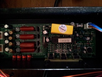

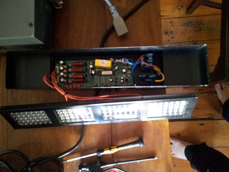

Ein Freund brachte mir grade seine Disco LED Kiste vorbei mit der bitte
es zu reparieren.
Symptom: Wenn man das Netzkabel amschliesst blinken die LEDs kurz auf,
ansonsten ist das Gerät tot.
Mögliche Ursache: Das Gerät ist wohl mal hingefallen.
Ich bin jetzt nicht der fitteste aber es ist ein 7805 verbaut und das
kenne ich aus dem Mikrocontroller Tutorial. Ich habe am Eingang wie auch
am Ausgang die Spannung gemessen die sich auf 60mV belief. Das ist
schonmal murks. Der Netzanschluss scheint ok zu sein da am
Steckverbinder 220V ankommen.
Hat jemand eine Idee? Hat das jemand schon mal so gehabt als Symptom?
Vielen Dank!

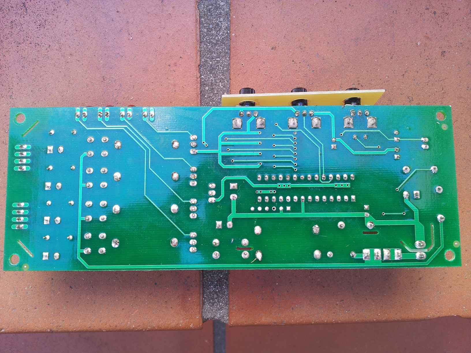

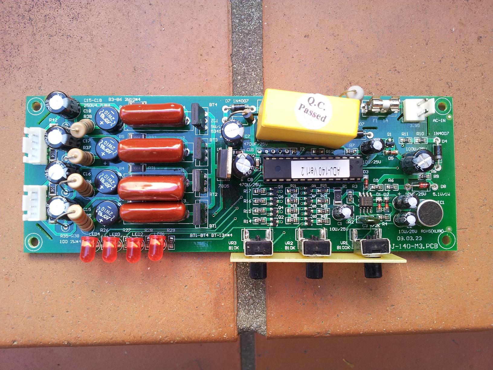

Es ist ein "American DJ colour burst LED"
Was es genau macht weiss ich nicht. Ich denke die LEDs flackern lustig
zu Musik da ich meine ein Mikrofon auf der Platine entdeckt zu haben.
Es hat 3 Potis mit den Bezeichnungen "Chase" "Speed" und "Sound"
Anbei größere Bilder
von Attila C. (attila)
Dominik S.: Ich habe mir das grade mal angeschaut und blicke es nicht.
Es geht schon damit los das ich eigentlich erst mal einen Gleichrichter
und einen größeren Kondensator erwarten würde vor dem 7805. Stattdessen
Netzspannung-Sicherung-dicker Widerstand- dicker 2,2 µF
Kondensator-dicke Diode??? Und viel weiter bin ich dann auch nicht
gekommen. Die Platine ist nicht wirklich übersichtlich finde ich.

von Dietmar (Gast)
In dem Dingen ohne Trenntrafo messen ist ganz schön heikel.
So wie ich das sehe hat das niergenwo einen galvanische Trennung vom
Netz.
Die vier LED-Gruppen haben jede ihr eigenes Kondensatornetzteil und
werden wohl über einen Transistor vom uC gesteuert. Der uC selber hat
ebenfalls nur ein Kondensatornetzteil. Hier ist auch nix mit Trennung.
Mein Tipp, den gelben C mal nachmessen (muß der so schief sitzen?), die
Dioden im Eingang nachmessen. 7805 ausbauen und testen/tauschen.
Gruß Dietmar

von Alexander S. (esko) Benutzerseite
Wie schon geschrieben: Die Platine steht unter Netzspannung. Daher immer
Stecker ziehen, bevor du daran gehst. Nach dem Abstecken eine Minute
warten, bis sich die Kondensatoren entladen haben.
Was du trotzdem machen kannst: Die Sicherung prüfen. Die Kapazität des
großen gelben und der kleinen roten Messen und messen welchen Widerstand
diese Kondensatoren haben.

von kevin-blue müller (Gast)
man sieht´s doch ganz deutlich auf dem bild. R14 ist durchgebrannt.

von Chris (Gast)
Schau dir mal Q1 in der nähe der Sicherung an. Entweder es liegt am Bild
oder der sieht etwas mitgenommen aus.

von Random .. (thorstendb) Benutzerseite
Wah?!
Aber Q1 unter der Sicherung schaut in der Tat nciht gut aus ...
@ Kevin: R14 sieht aus wie alle anderen Rs. Woran erkennst Du das der
durchgebrannt sein soll?
@Chris: Q1 sieht aus als ob da ein wenig Klarlack drauf ist. Ich weiss
nicht das darauf hindeutet das es "gequält" wurde.
Ich tippe im ersten Anlauf ebenfalls auf nen Haarriss in einer der
Leiterbahnen. Einfach mal im stromlosen Zustand alle durchpiepen.
ein bischen merkwürdig sieht es auch aus, daß die Bestückungsseite
unterhalb des 7805 solch komischen Schmodder drauf hat ...

von Hubert G. (hubertg)
Du solltest mal den 2,2µ Kondensator messen wenn dein Meßgerät so was
kann.
Schau auch mal was da genau drauf steht.
Es war der 15 Ohm Widerstand vor dem Kondensator. Der hatte einen
Widerstandswert von ca 17 Megaohm.
