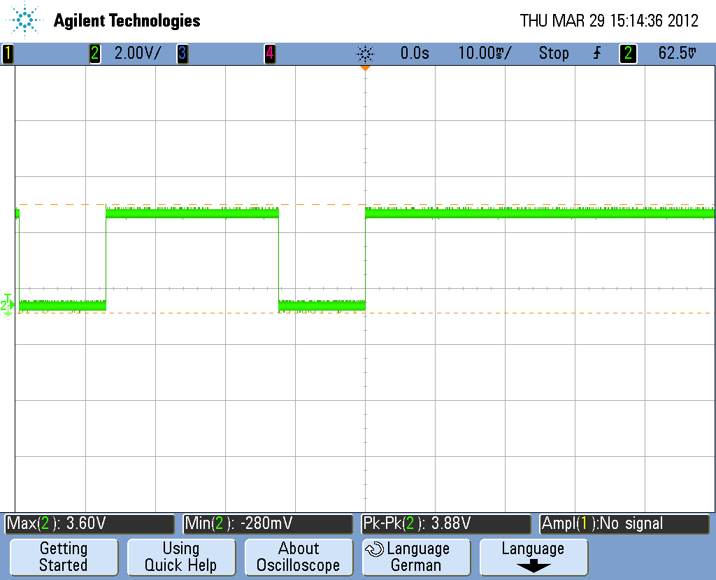

Mit Hilfe eines Oszis habe ich überprüft ob die Signale am Display
anliegen.
(Pegel 3,3V)
> anliegen.
> (Pegel 3,3V)
Kannst Du uns davon ein Bild machen?

Hallo erstmal und danke für die Antworten
@Duke
Im Anhang ist das Bild.

Also die 1,6 ms zum Ausführen gebe ich dem Kontroller nachdem enable auf
low geht dauert es ca 4ms bis der nächste Wert auf die Datenleitungen
gegeben wird.
