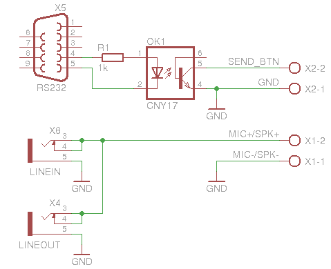

@funker
Vielen Dank für die Auskünfte.
Ich habe nun einen kleine Skizze angefertigt, wie ich das Funkgerät an
den PC anschliessen würde. Die Sendetaste müsste so über das DTR-Signal
der seriellen Schnittstelle geschalten werden können.
Allerdings bin ich mir nicht sicher, ob das mit einfachen Zusammenhängen
von Line In, Line out und Funkgerät wirklich so klappt. Vielleicht kann
da mal jemand drüber sehen.
Besten Dank & Grüsse
Peter
Hallo Peter,
SO wie du das gezeichnet hast wird es "VERMUTLICH" nicht funktionieren.
Der LineOut ist ja recht niederohmig und wird vermutlich im Empfangsfall
den größten teil der durch das Funkgerät abgegebenen NF Schlucken.
Da der NF Pegel sehr hoch ist KÖNNTE es noch genug Energie für den
LineIn sein, aber der der LineOut wird die ganze ZEit überlastet. Zudem
ist der ja selber auch nicht Inaktiv sondern gibt auch zumindest ein
minimales Rauschen auf die Leitung.
Mal ganz davon abgesehen das im Sendezustand der Ausgangspegel des
LineOut WEIT über dem zur Modulation notwendigen PEgel am
LAutsprecheranschluss liegt. (Nicht vergessen, der LAutsprecher wird als
Dynamisches Mikro verwendet und werzeugt Spannungen im einstelligen mV
Bereich die erst dann um den Faktor 500 und mehr verstärkt werden)
Es ist also mindestens eine Umschaltung und auch noch eine
Pegelanpassung notwendig, sonst wird es kaum möglichkeiten geben die
Lautstärke ordnungsgemäß anzupassen und du bist entweder viel u leise
oder wenn es eine Stufe höher ist direkt in der Begrenzung wo nur noch
durch den Mod-Limiter überhaupt ein einigermaßen verständliches Signal
herauskomt.
Wenn man ein externes Signal einspeisen will sollte man entweder einen
Punkt HINTER den MVV suchen oder muss einen Spannungsteiler mit einem
TEilerverhältniss > 1:100 verwenden.
Wenn man UNBEDINGT an dieses Funkgerät einen PC anschließen will gibt es
eine viel einfachere und technisch bessere Möglichkeit, die sogar völlig
ohne Löten im GErät funktioniert:
Diese Geräte haben eine Anschluss für Funkrufmodule (CTCSS, ZVEI usw)
die natürlich sowohl die Empfangene NF (zum Auswerten) als auch die
Sende-NF (zum GEben) erhalten müssen. Diese wird durchgeschleift.
Bei deinem Gerät ist so ein Modul nicht gesteckt. Statt dessen sind
Jumper als Brücken gesetzt. Du kannst einfach die Brücken herausziehen
und statt dessen mit einer einpoligen Buchsenleiste die Signale
zugänglich machen.
Die Brücken die Momentan gesteckt sind, das sind die folgenden:
Sendertastung: 13, 14_X
NF_Senden:  11, 12_x
NF Empfang: 4, 5_x
Raussperre: 3_x, 2
Der Pin mit dem X bezeichnet immer den PIN an den du gehen müsstest wenn
du das Signal verwenden willst.
Ich müsste jetzt selbst nachmessen, die Pegel für die NF düften irgendwo
zwischen 0,1 - 1Vss liegen. Das NF Senden signal ist hier NACH den
Mikrofonverstärken, direkt vor dem Modulator zugänglich. Das NF Empfang
ist hie rnoch vor der Endstufe. Es ist natürlich möglich auch nur die
Brücke für NF Senden zu entfernen und die für NF Empfang zu lassen um
hier den Denverstärker noch nutzen zu können.
WEnn du direkt im eingangspost geschrieben hättest was du vorhast, dann
hättest du die Info acuh schon vorher gehabt.
Daher:
WAS hast du genau vor?
Und vor allem: ISt dein FuG überhaupt schon auf der später gewünschten
Frequenz? Denn wenn z.B. eine Nutzung im AFU (oder im Freenet) Bereich
geplant ist reicht bei dem Gerät nicht mal ein normaler Quarzwechsel
sondern es müssen noch einige Bauteile getauscht werden da dein Gerät
ein Oberbandgerät (OB) ist, für AFU aber das Kreutzchen bei UB sein
müsste.
Und selbbst wenn kein Umbau nötig ist, jeder einfache Frequenzwechsel
kostet alleine für die Quarze schon 50Euro, dazu kommt noch etwas arbeit
die nur jemand machen kann der die entsprechenden Messgeräte hat.
(Funkmessplatz usw.)
Nicht das du jetzt einiges an Arbeit investierst und dann feststellst
das noch eine Menge Geld gezahlt werden muss! Daher: Wenn dein Gerät
schon auf der Wunschfrequenz läuft ok, dann kann man es evtl. verwenden.
Wenn nicht:
-> Tonne AUF -> Gerät rein -> Tonne ZU (oder Ebay.de als moderne
Variante)
Sollte gar eine Verwendung als POCSAG Sender o.ä. geplant sein sind auf
jeden Fall weitere Umbauten möglich. wobei dies bei diesem Gerät
vielleicht sogar einfacher ist als bei einem PLL Gerät.
Ich verwende für "Black-Box" Anwendungen übrigends die KF4 SErie
(Kf84/164/454). Falls jemand aber keine Ausrüstung in Richtung HF
Messtechnik hat nur einfaches FSK oder Töne im Sprachbereich übertragen
möchte sind vielleicht normale Breitbandgeräte die bessere Wahl.
