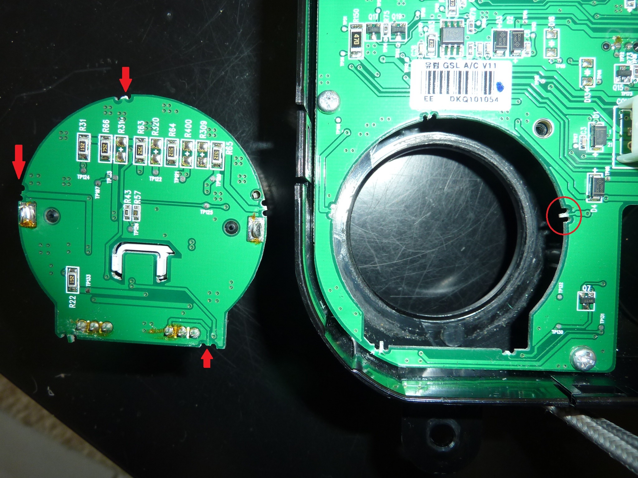

Liebes Forum,
Hallo erstmal! Ich habe ein Problem und bin, was das Thema angeht recht
unerfahren. Vielleicht könnt ihr mir evtl. dabei helfen?
Folgendes:

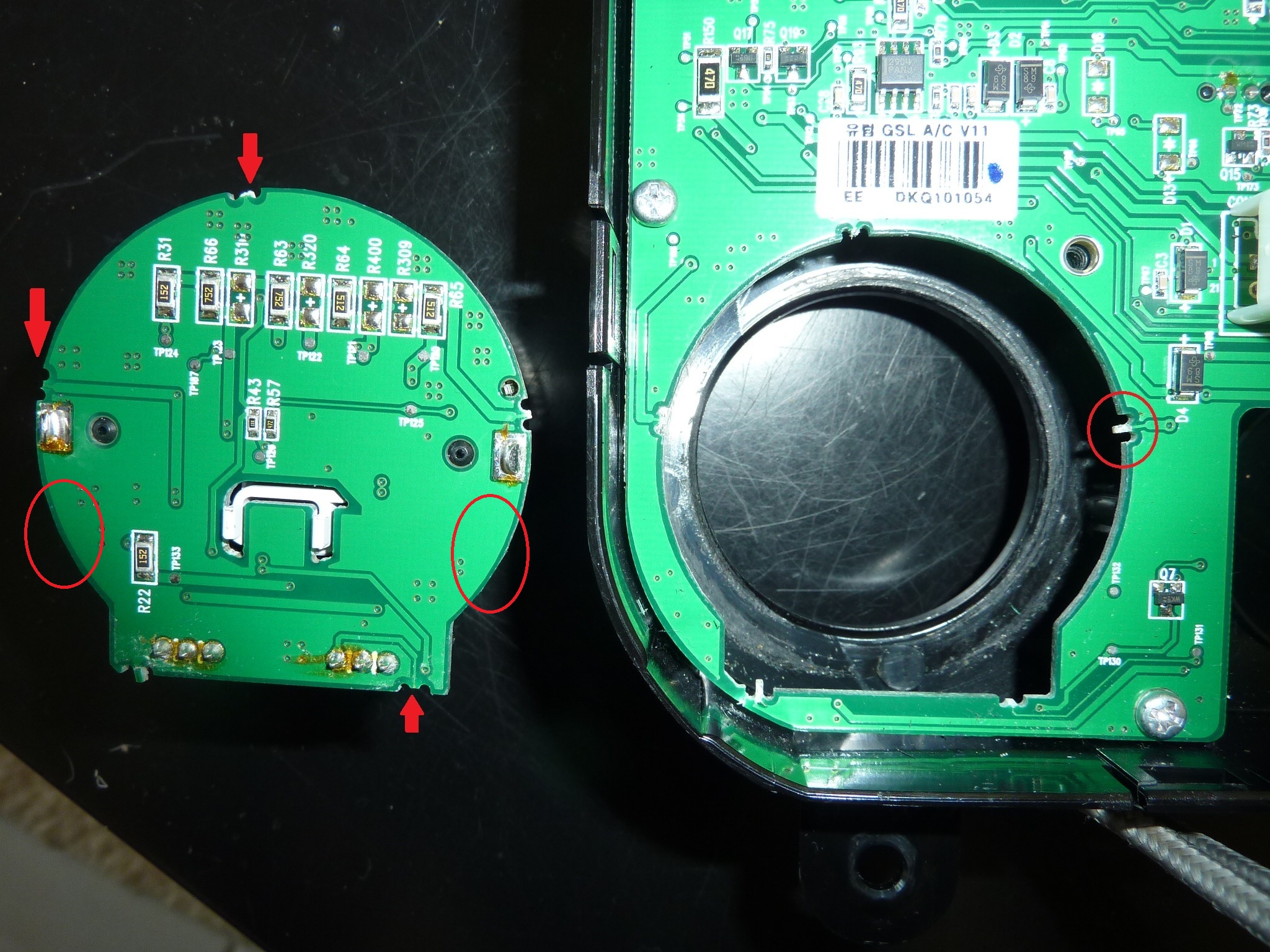

Der Drehschalter in meinem Auto für die Regulation der Klimaanlage ist
durch einen Schlag herausgebrochen.
Nach Ausbau der Blende habe ich gemerkt, dass die Platine hinter dem
Schalter, welche über kleine "Brücken" mit der Hauptplatine verbunden
war, aus der Hauptplatine herausgebrochen ist.
Das ganze sieht so aus wie im Anhang..
    Auf diesem Bild sind an den mit roten Pfeilen markierten Stellen die
"Platinenbrücken" futsch, die das Schalterplatinenteil mit der
Hauptplatine verbinden.
Eine noch erhaltene "Platinenbrücke" ist auf dem Foto mit einem roten
Kreis markiert.
Was meint Ihr: Kann man das fehlende Plastikbrückenstück z.b. durch
Lötlitze ersetzen und das ganze drüber mit etwas Heißkleber
stabilisieren?
 Auch für andere Vorschläge, die bei dieser Sache sinnvoll erscheinen,
wäre ich sehr dankbar
Insgesamt: Seht ihr als Profis eine Chance darin, das ganze durch Löten
erfolgreich zu reparieren?
Vielen Dank im Voraus für Eure Antwort und einen schönen Abend Euch bei
diesem Wetter...

Sieht auf jeden Fall nach einer Sollbruchstelle aus...
Zusammenlöten kann man das sicherlich (musst aber an den Lötstellen für
Kontakt sorgen->"das grüne" auf dem Metall abkratzen), ob es auch
Mechanisch hält kann ich dir aber nicht sagen
Gast #2613349
Ich denke das sollte überhaupt kein Problem sein. Wie schon geschrieben,
den Lötstopplack abkratzen und mit ordentlich Lötzinn eine Litze
dranlöten.
Für die mechanische Stabilität schlage ich Epoxidharz vor. Ein
Zweikomponentenkleber der so ziemlich alles klebt ;).
Gast #2613353
Ja, ist echt ne Sollbruchstelle :)
Ich hatte überlegt das Teil da, wo Keine Leitungen verlaufen mit 2K
Kleber festzukleben, und dann die Leitung wiederherzustellen.
Was für ein Draht wäre denn dafür am Besten?
Ich bin leiter Löttechnisch eine absolute Null, dazu stehe ich! :)
Was glaubt ihr, nehmen die in einem Elektrogeschäft dafür, sowas
hinzubiegen?

Ich würd's an den Durchkontaktierungen der Leiterbahnen versuchen.
Die Platine ist wahrscheinlich mehrlagig, aber ein Versuch macht klug!
Viel Erfolg!

Ansonsten einfach die Leiterbahn verfolgen! Die geht ja auf etwas
größere Kontakte und dort ein Kabel anlöten! Das Ding auch mit Epoxy
einkleben damit das sich nicht mehr so schnell lösen kann!

Außerdem gibt es viele Durchkontaktierungen und Pads, an denen man die
Leiterbahnen mit paar Litzen wieder verbinden kann. Mechanisch würde ich
es je nach Platz mit Heißkleber machen.

#2613484
> Die Platine ist wahrscheinlich mehrlagig....
Mehr als zweilagig wohl nicht. Man sieht (bis auf zwei Testpunkte) keine
Vias, die nicht angeschlossen wären. Damit sind evtl. noch Leitungen auf
der Vorderseite zu flicken, der Layerwechsel neben dem Steg rechts unten
sieht zB. verdächtig aus. Als Litze empfiehlt sich da dünnes Zeug, wie
man es zB. aus richtig alten IDE/Floppy-Kabeln (40polig) ausschlachten
kann. Das ist einerseits noch gut lötbar, aber dann auch wieder so
flexibel, dass durch Erschütterungen nicht gleich die ganze Leiterbahn
abgerissen wird.

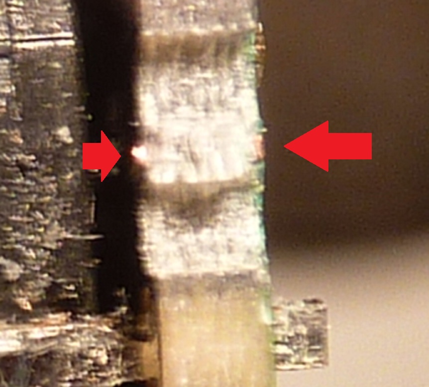

Erstmal ein dickes DANKE an alle für die schnellen Antworten und die
Vorschläge!
Die Platine am Schalterteil sieht bei einer Bruchstelle von der Seite
fotografiert (schlechte Quali, sorry) so aus.
Da wo die roten Pfeile sind, sieht man je einen dünnen Kupferdraht
herausgucken
Ich denke also mal, sie ist zweischichtig, richtig?;
Wie kann man mehrschichtigkeit sonst spezielle feststellen?
Falls 2-schichtig, müsste man dann also auf jeder Seite den Kontakt mit
einem dünnen Kontakt wiederherstellen und natürlich das ganze mechanisch
sicher verbinden.

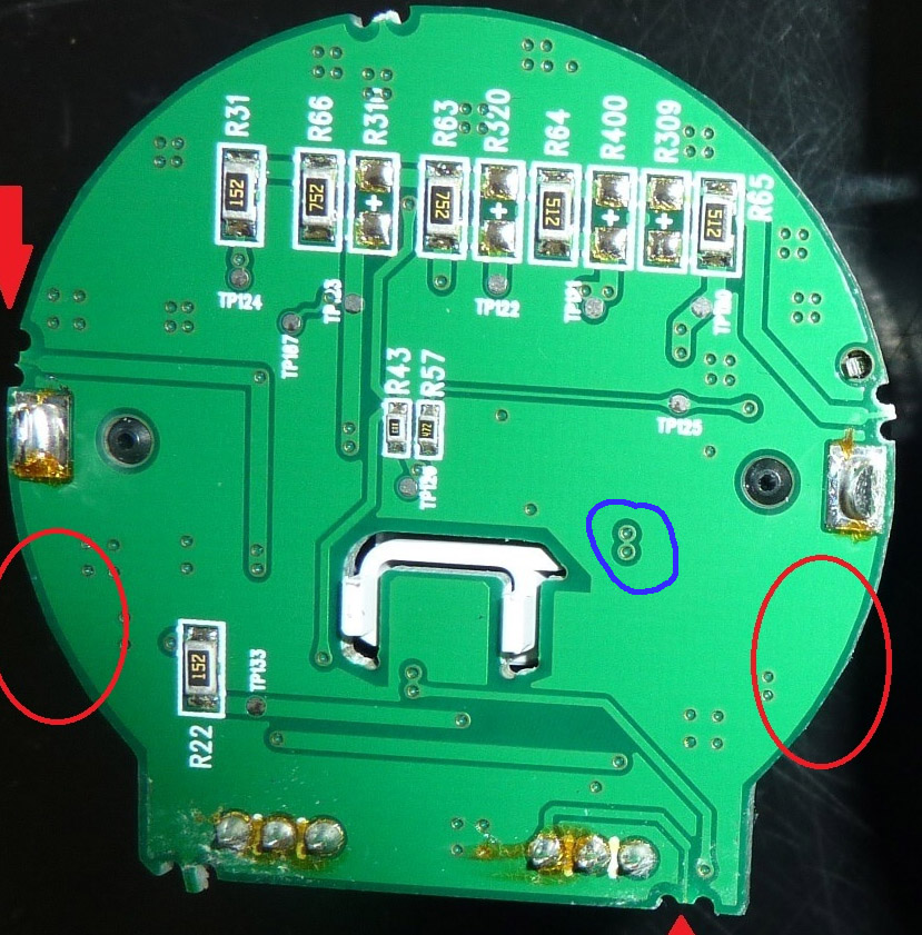

Die Platine ist mindestens 4-Lagig! Der TP132 ist ein Anzeichen dafür!
Auch die Farbe der Leiterplatte am nicht kupferbedeckten Bereich spricht
dafür das es mindestens 4 Lagen sind!

Nein, eigentlich nicht. Man erkennt kaum einen Unterschied zwischen den
kupferfreien Rändern (die in allen Lagen frei sind) und Freistellen in
der Mitte-> wohl kein Multilayer. Die Farbe hängt nun mal vom Lötstopp
ab.
Ansonsten bei solch dicken Bauteilen, kaum Leiterbahnen dann Multilayer?
Glaube ich kaum ;-)
Gast #2614059
Ich glaube auch, dass die Platine min. 4-lagig ist. Sonst würden die
blau markierten Durchkontaktierungen (Anhang) keinen Sinn machen.
Es ist allerdings fraglich, ob auch die innenlagen der Sollbruchstellen
genutzt werden.
Heißkleber würde ich wg. schlechter Erfahrungen in der Vergangenheit
(wird im Sommer flüssig) im Auto nicht verwenden, sondern 2K Epoxid.

Da sitzt ein Bauteil ohne Beinchen und mit sogenanntem Exposed Pad
drauf. Die Durchkontaktierungen sind dazu da, dass das Lot abfließt und
das Bauteil nicht aufschwimmt. Vgl.:

es ist ene 2seitige pcb mit soolbruchstelle für den test
"kopfaufprallschutz". verbinde die gerissenen leiterbahnen wieder
miteinander. mehr geht nicht.
