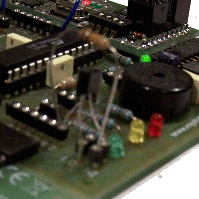

Gast #2615307
Also erstmals vielen Dank Krapao für die Korrektur.
Ich habe den den Sensor so angeschlossen:
Sensor PIN 1 (GRD)--> Atmega8 PIN Low
Sensor PIN 2 (DQ) --> Atmega8 PIN C0
zusaätzlich ein 4,7kOhm von Atmega8 PIN High --> Atmega8 PIN C0
Das LCD zeigt 63,55 und 127,5 abwechselnd an.
Und wenn ich Sensor PIN 3 (VDD) --> Atmega8 PIN High anschliesse dann
ist das wie ein Kurzschluss und der Sensor wird warm und das LCD geht
aus.
Deswegen Habe ich Sensor PIN 3 (VDD) nicht angeschlossen.
Kann mir jemand sagen warum der Sensor warm wird und wenn ich den Sensor
nicht richtig angeschlossen habe was ich falsch gemacht habe.
Ich bin für jede Hilfe dankbar.
Gast #2615384
OK.
Nit gudd. Den Pull Up so anschliessen!
Sensor                         Atmega8
1 GND  o---------------------o GND
2 DQ   o---------+-----------o PC0
                 # Pull Up
                 # 4.7K
3 VDD  o---------+-----------o Vcc

Gast #2615500
PIN High am Atmega8 ist je im Datenblatt des Atmega8 nicht drin.
Wenn du damit meinst "Einen Pin am Atmega8 auf Ausgang stellen und High
Pegel ausgeben", dann ist der Unterschied, dass dieser Ausgangspin
weniger Stom liefern kann und belastet werden darf (s. Absolute Maximum
Ratings) als ein direkter Anschluss an Vcc, die Versorgungsspannung des
Boards.
Ist das Board/Schaltung (Doku?) vielleicht für die Installationsvariante
parasitäre Stromversorgung ausgelegt? In diesem Fall ist naturgemäß
eine Verbindung VDD zu GND vorhanden! Wenn da zusätzlich VDD mit Vcc
verbunden wird, wird was warm. http://www.wiregate.de/1-wire-bus bzw.
Figure 4 im Datenblatt des Sensors.
Ein anderes Problem kann ein Lötfehler sein, bei dem eine Lötbrücke
zwischen GND und VDD am Sensor (bzw. dessen Fassung oder Lötpunkten)
vorhanden ist. Mit einem Widerstandsmessgerät (Multimeter) sollte sich
dieser Fall finden lassen. Lötpunkte auch mit Lupe absuchen, Sensor
rauszuppen/auslöten, Atmega rauszuppen und Widerstände zwischen den Pins
an den Fassungen/Lötpunkten und GND messen.

Gast #2615838
Als ich das wie oben gezeigt angeschlossen habe also:
Und  Sensor PIN 3 (VDD) --> Atmega8 PIN High  dann
aus. Deswegen habe ich dann denn Anschluss Sensor PIN 3 (VDD) weggelssen
aber ich denke das ich den Sensor schon weggeschossen habe.
Wie muss ich den Sensor an diesem Board anschliessen?

Kurt schrieb:
> Hier einpaar Angaben zu meinen Board als PDF und ein Bild wie das
> angeschlossen habe.
Wenn du beim Photographieren statt auf die DIP-Schalter des mySmartUSB
auf den DS18B20 fokussieren würdest, könnte man ein bisschen mehr von
deiner Verdrahtung  erkennen.
