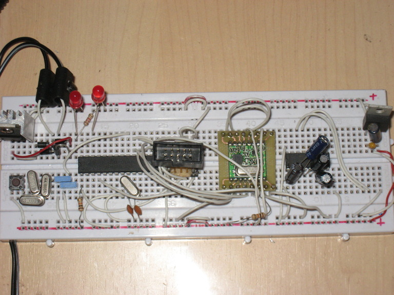

Hallo zusammen!
Ich habe mir gerade die Schaltung von Ulrich:
http://www.ulrichradig.de/home/index.php/avr/rfm22-und-atmega88 auf ein
Steckbrett aufgebaut.
Und das Programm RFM22_TX geflasht.
Problem: Auf der Frequenz: 869.545 tut sich mitm Scanner nix!
Auf einer anderen Frequenz kann ich ihn sehr schwach hören wenn ich mit
der Scannerantenne in der nähe des RFM22B Moduls bin. Weiteres Scannen
ergibt aber kein besseres ergebnis als 2cm abstand.
hab diese fuses gesetzt: -U lfuse:w:0xff:m -U hfuse:w:0xdf:m -U
efuse:w:0x00:m
Kann mir jemand helfen?
von Christoph H. (christoph_b)
mach mal Fotos der Platine und stell sie hier rein. So lässt sich schwer
etwas zum Fehler sagen.  Die Software funktioniert normalerweise. Daher
vermute ich einen Hardware Fehler.

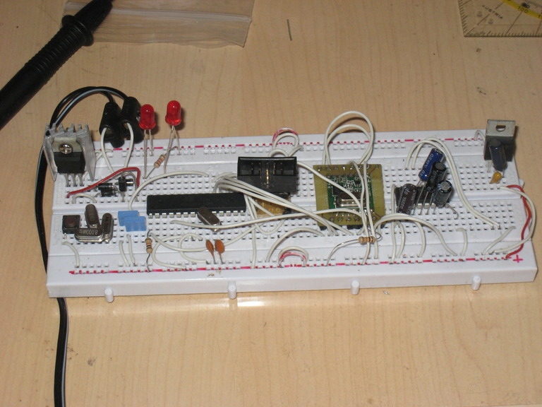

von Kev66 (Gast)
OK hier mal zwei Fotos!
von Sascha W. (sascha-w)
ich sehe keine Antenne am Modul - ohne sollte man keinen Sender
betreiben.
Sascha

von kev66 (Gast)
Hab eine Antenne dran ( vor dem Fotoschuss, abmontiert)
Leider konnte ich das Problem immer noch nicht beheben. Können falsche
Fuse einstellungen der Grund sein?
von kev66 (Gast)
Tut mir leid mit den Fotos, werd ich das nächste mal berücksichtigen!
Ich habe die Anschlüsse nochmals überprüft, den µC nochmals geflasht und
einen folgende Quarze getestet: 4, 8 und 12 Mhz. Mit allen das gleiche
Ergebnis: Funkstille!
Kurioserweise tritt das Problem bei allen RFM22B auf (hab 3 probiert)
Weiss jemand rat?
von kev66 (Gast)
In meiner main.c Datei habe ist die Frequenz 869.545 eingestellt.
Mit der einen Schaltung bekomm ich ein schwaches signal (10 cm abstand
mit dem Funkscanner bei 868.945 und bei 868.930 (Kommt 100% von der
Schaltung, denn wenn ich den STrom aus mache ist auch das signal weg)
Bei meiner anderen Schaltung (selbes Programm) bekomm ich ein schwaches
signal auf 869.545.
Auf Schaltung zwei lief schon einmal das Programm perfekt, allerdings
habe ich auf dieser schon verschiedene Programme geflasht inkl die Fuses
geändert.
von Gerhard G. (g_g)
SPI-Test: Nach dem Initialisieren der RFM22 müsste das Quarz schwingen.
Oszi nehmen und testen.
Haltepunkte setzen und über Usart Meldungen ausgeben.
Was ist das für ein Proz?
Gruß Xmega
PS: Habe die Schaltung und Software auf einen Atxmega portiert, lief
alles wie geschmiert. Die Software ist ok! Guter Rat, Hf-Schaltungen
nicht unbedingt mit so langen Leitungen verkabeln.

Habe leider kein Oszilloskop zur Verfügung!
Habe einen Atmega88 (Auch im makefile geändert)
Was soll ich an den Haltepunkten genau überprüfen? Ein register
auslesen?
OK, hab auch eine fertige (geätzte) Schaltung mit ähnlichen Ergebnis.
