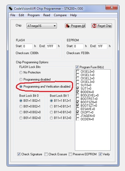

Hallo Leute,
ich suche immer noch die Lösung wie ich mit AVRDude den mega32 vor dem
Auslesen schützen kann. Bisher habe ich folgendes versucht:
avrdude -p m32 -P usb -c usbtiny -U lock:w:0x00:m
Ich will da hin: siehe Bild:
DANKE
#2613612
Was ist jetzt dein Problem?
Kannst du die Fuses nicht auf den Wert setzen den du willst,
oder weißt du nicht auf welchen Wert du die Fuses setzen musst?
Ich verstehs nicht.
Um in Lock-Mode 3 zu kommen (Further Programming and verification
disabled) muss die Lockbit-Fuse auf 0x3C stehen.
Aber es gibt beim Mega32 noch mehr, also auch Bootloader Section Schutz
usw.
Ausserdem musst du bei AVRDUDE aufpassen ob man die Fuses nicht evt.
invertiert angeben muss. Irgendwas war da -> AVRDUDE Manual.
Ich benutze das myAVR Prog Tool von der myAVR Seite um die Fuses zu
setzen und um gleichzeitig die Fuse-Werte abzulesen.
gruß cyblord
