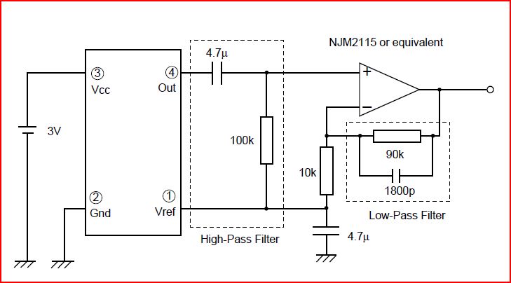

Habe mal das Datenblatt und die Beispielschaltung zur Auswertung
angehangen. Nur leider ist nicht viel Info im Datenblatt - und die
Schaltung leuchtet mir nicht so ganz ein, daher wende ich mich an euch.
Vcc und GND sind klar, dann gibt es noch OUT und VREF. Der Ausgang ist
ja auch erstmal OK, aber wieso ist Vref so seltsam beschaltet? Normal
denkt man ja, dass hier eine Referenzspannung mit festem Wert
angeschlossen wird.
AC-mäßig liegt diese ja auf GND, dann noch der aktive Tiefpass nach dem
passiven Hochpass. Über den Koppel-C vom Hochpass kommen ja nur
Wechselspannungssignale durch (ist ja auch der Sinn des Hochpasses),
aber wie verhält es sich mit dem aktiven Tiefpass? Der C im
Verstärkerzweig, und dann halt der C gegen Masse, an dem auch VRef
hängt.
Kann mir einer die Schaltung erklären?
Gast #2613694
Hallo Gerd,
Vref muss ja nicht von außen kommen.
Ich kenne diesen Chip jetzt nicht, aber es kann sein, daß die
Referenzspannungsquelle mit im Chip sitzt und der Pin nach außen geführt
ist, damit man dort einen (großen) Glättungskondensator anschließen
kann, der sonst nicht mehr in das Gehäuse passt.
Außerdem kann man so die Referenzspannung zur Einstellung des
Arbeitspunkts für den OP verwenden.
Wie groß ist diese im Verhältnis zur Betriebsspannung ?
Arno

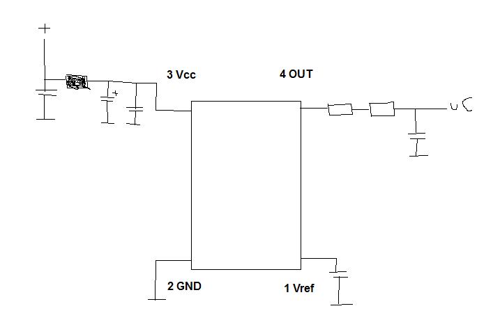

Da hätte ich auch selber drauf kommen können :-) Stimmt! Das kann
sein...ich messe gleich mal nach.
Entschuldigt bitte das schlechte Paint-Bild, aber ging grad nicht
anders. So ist das Ding zumindest im Gyro beschaltet.
Gast #2613702

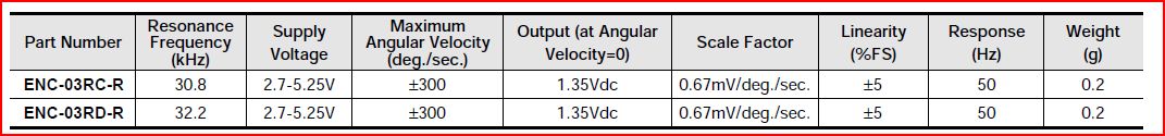

Alles klar, im DB ist unten ein Bild von einem anderen 2-Achsen-Sensor,
da ist es zumindest so, dass es lediglich der Anschluss zur Pufferung
der internen Referenz ist.

Mal eine Frage - ich möchte eine Analogschaltung für den Anschluss an
meinen uC bauen, muss aber jetzt die maximale Eingangsspannung für den
ADC anpassen.
Welchen maximalen Output bekomme ich denn aus dem Sensor?
Kann ich das so einfach rechnen mit maximale Drehwinkel pro Sekunde mal
Ausgangsspannung?
Also 300*0,67mV = 201mV
Gast #2613970
Rechnung ist so richtig. Also irgendwas zwischen 1.15V und 1.55V.
