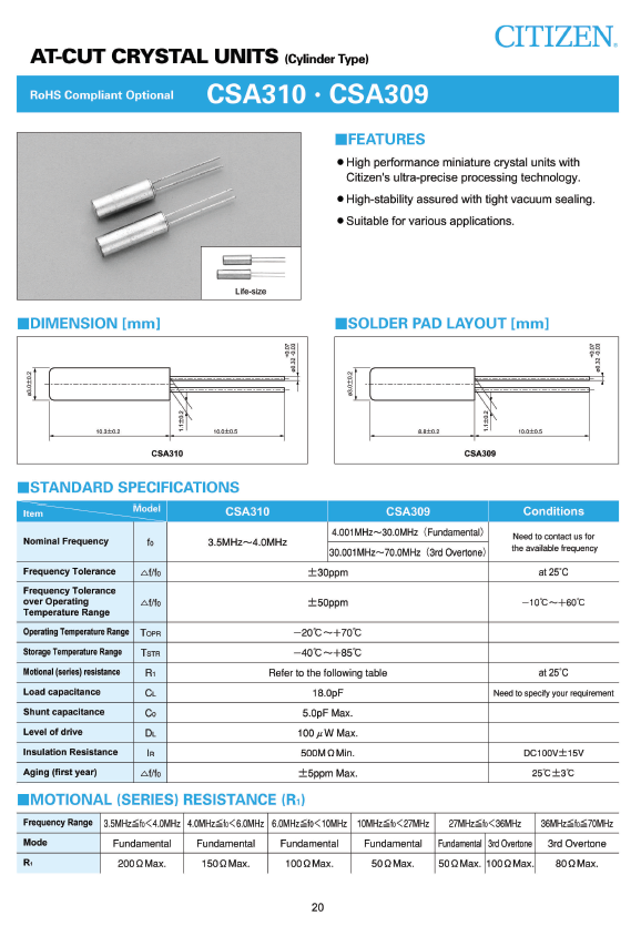

ich wollte fragen ob es zulässig ist einen Quarz im Gehäuse mit 3mm
durchmesser mit dem Gehäuse auf die Platine zu löten. Also praktisch den
Quarz flach liegend auf die Platine auflöten. Im Datenblatt steht dazu
nix. Löten lässt sich das Gehäuse recht gut. Ich habe aber noch
nirgentwo gesehen dass das Gehäuse mit der Platine verlötet ist.
Wenn ja würdet ihr das Gehäuse dann auf Masse legen?
Grund ist, dass das Gerät bewegt wird und öfters schon die drähte
abgerissen sind. Natürlich könnte man den Quarz mit Kleber festkleben.
Wenns lötbar wäre wäre das aber einfacher.

Mit SMD Quarzen habe ich schlechte Erfahrungen in Richtung Vibrationen
und Stöße gemacht. Der genannte Typ ist hoffentlich langlebiger.

verlöten ja oder nein?
Da habe ich gute und schlechte Erfahrungen gemacht.
Hat der Hersteller festlöten des Gehäuses vorgesehen/erlaubt ist
das eine gute Befestigung (Befestigungspad an GND oder nicht muß
auch definiert sein)
Festlöten kann aber auch das Ende des Quarzes bedeuten, hatte
schon mal Probleme deswegen. (Q wurde beim Löten des Gehäuses überhitzt)
Mit einem Klecks Heißkleber war der Quarz ebenfalls fixiert,
sogar etwas elastisch, derzeit "bevorzugte" Montageart, auch wenn
ein Handgriff mehr nötig ist.

Mit dem Festlöten hättest du dann das selbe erreicht: maximale
mechanische Kopplung zwischen Gerät und Quarz.
Silikon ist da noch besser. Besonders, weil es auf der Platine
zuverlässiger hält...
Also wir lassen unsere Uhrenquarze auch immer direkt beim Bestücker auf
die Platinen löten. Gab noch nie Probleme und garantiert sicheren Halt.
Unsere liegen auch quer auf der Platine.
