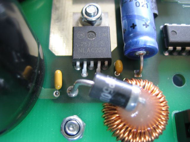

Hat schon jemand sowas gesehen ? Die Katode der Schottky Diode ist in der Drosselspule drin , also direkt am Ausgang. Grund für sowas ? Klar alle Bauteile beim LM sollten so nah wie möglich an den Pins

Thomas der Bastler schrieb: > Grund für sowas ? Zu wenig Platz.
Thomas der Bastler schrieb: > Grund für sowas ? Klar alle Bauteile beim LM sollten so nah wie möglich > an den Pins Dann hat aber jemand vergessen, die Länge der Beine der Diode mit einzurechnen. ;-)
Sorry Jungs, aber das sind alles Quarkantworten ! Zu wenig Platz kann nicht sein. Ich habe zwar nur ein Teil von der Platine geknippst aber es gibt Platz jede Menge.

wieso gute idea die drossel zu fixieren und spart einen lötpin ein. sven
Ich denke es muss irgendwas sein wo wahrscheinlich die Stabilität der Schaltung verbessert.

Nur ein Kleberkleks notwendig und scheinbar keinen negativen Einfluß auf die Funktion. Viel mehr würde ich da nicht hineinvermuten.

Sieht eher nach einer ungeeigneten Drossel für einen Schaltregler aus. Und der Elko hat sicher auch nix mit low ESR zu tun. Störsender erster Kajüte.
Nö damit wird der Strom durch die Diode gemessen. Die Diode mit ihrem Bein ist die eine Wicklung der Ringkern mit der Wicklung die andere. Sowas wird auch schon mal in PC Netzteilen zur Strommessung gemacht.
Das spart eine Windung! :-D Gruß Jobst
