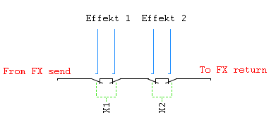

Gast #2636254
nuja ich hab mal vor, dass der optokoppler das gitarrensignal entweder
durchschleifen, oder eben auf den effekt splitten
ob das so funktioniert weiß ich noch nicht....
sollte eig so aussehen wie im angehangenen bild.
ob das signalverlustfrei ist oder ob das überhaupt funktioniert weiß ich
noch nicht.
ich könnte natürlich auch relais ansteuern, um eine galvanische trennung
zu erreichen, ich dacht nru die optokoppler müssten das doch auch
schaffen
#2636279
also ein Audiosignal einfach so mit Optokopplern zu schalten kannst du
vergessen. Die meisten Optokoppler schalten nur Gleichspannung und
würden dein Signal damit gleichrichten. Es gibt welche für
Wechselspannung, aber die funktionieren für so kleine Spannungen auch
nicht. Es gibt jedoch Analogschalter oder spezielle Audioschalter oder
Multiplexer.
