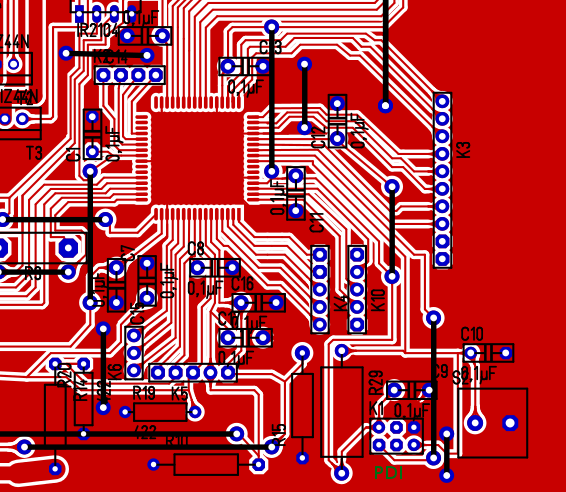

Ich habe mir gestern ein neues board geätzt mit einem atXmega64D drauf.
Die Spannungsversorgung funktioniert soweit, auch die PDI Schnittstelle
hab ich gefühlte 10 mal überprüft.
Wenn ich meinen AVRISP mkII anschließe, leuchtet bei dem zunächst die
grüne LED. sobald ich dann aber etwas auf dem µC programmieren will,
sagt mir das AVRStudio:
Failed to enter programming mode. Error status received from tool:
Result received is 0x02., ModuleName: TCF (TCF command:
Device:startSession failed.)
außerdem beginnt beim mk2 die led rot zu blinken.
Eigentlich heißt das rote blinken, dass ein kurzschluss vorliegt, aber
ich kann beim besten willen nicht sagen wo der sein soll. Hab auch alles
nachgemessen, mit dem multimeter findet sich kein kurzschluss. Nur auf
der Reset-line findet sich eine Spannung nahe 3,3V , aber das ist ja
okay wegen dem internen pullup Widerstand im µC. (meinen eigenen pullup
hab ich ganz ausgebaut)
Was gäbe es denn noch für mögliche Ursachen? Das ist mein erstes
komplett selbst entworfenes board, aber ich dachte eigentlich ich hätte
an alles gedacht.
Viele Grüße
Michael

poste Bilder von der Platine und den Schaltplan.

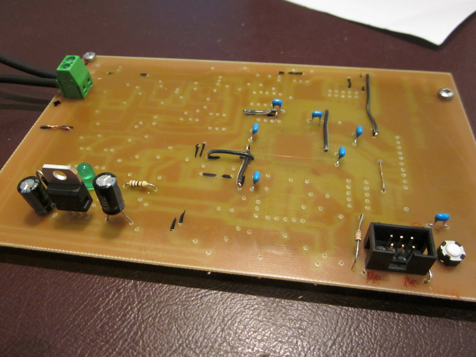

Ich hab euch mal den relevanten ausschnitt rausgeschnitten, der rest
verwirrt ja nur. die Stromversorgung mit 3,3V funktioniert einwandfrei,
habs auch direkt am µc durchgemessen.
Die eine leiterbahn am Wannenstecker ist leider etwas missglückt,
deshalb hab ich sie durch das kleine schwarze kabel ersetzt.
Viele Grüße
Michael

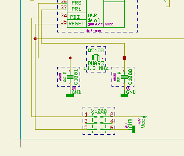

Kannst du bitte den Schaltplan noch posten?
so sieht mans einfach besser.
MfG Tom
von Michael S. (michatroniker)
den schaltplan hab ich grade nicht da, sieht aber im prinzip genauso aus
wie bei Jörgs beschaltung. nur noch ein 100nF kondensator und ein reset
taster auf der reset-leitung. (den pullup hab ich ja entfernt)

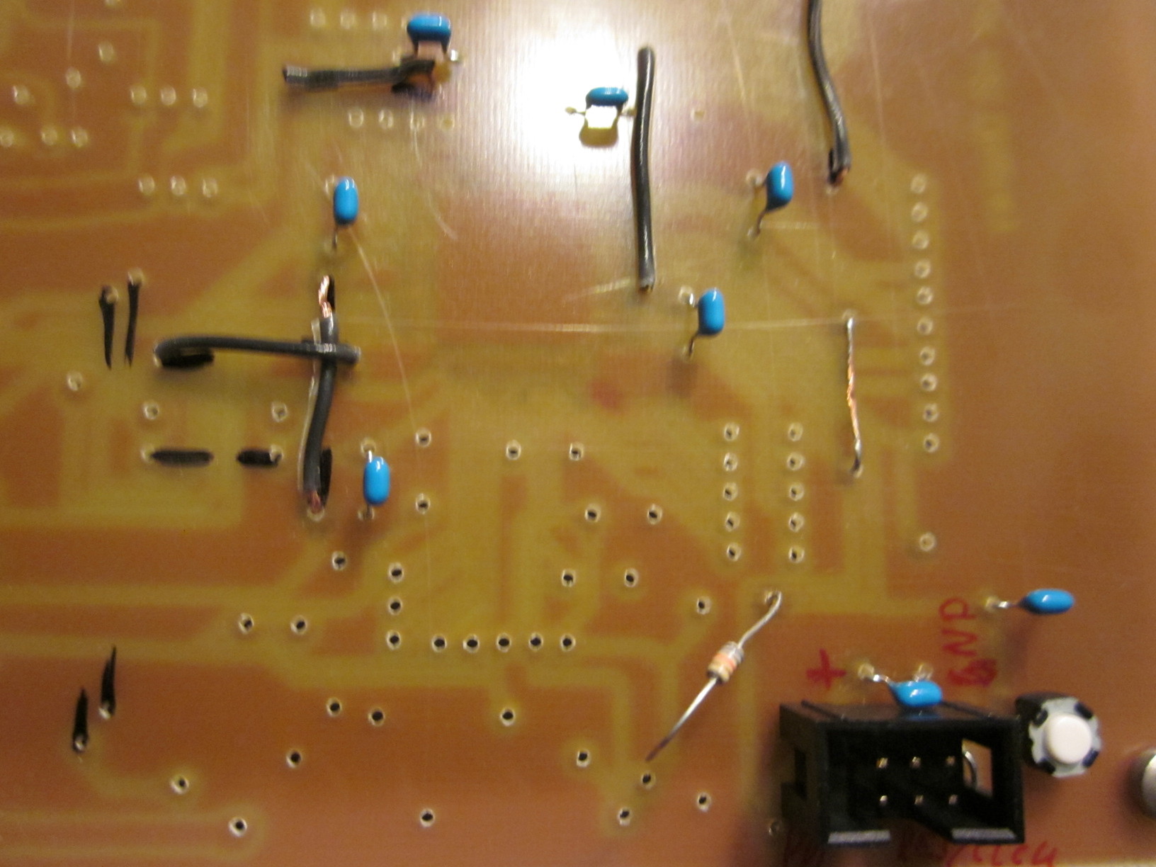

Bei einem Wannenstecker ist schon die Seite mit der Öffnung im
Kunststoff auf der Seite mit den Pins 1,3 und 5 oder? nicht dass ich den
Stecker falsch herum eingebaut habe...

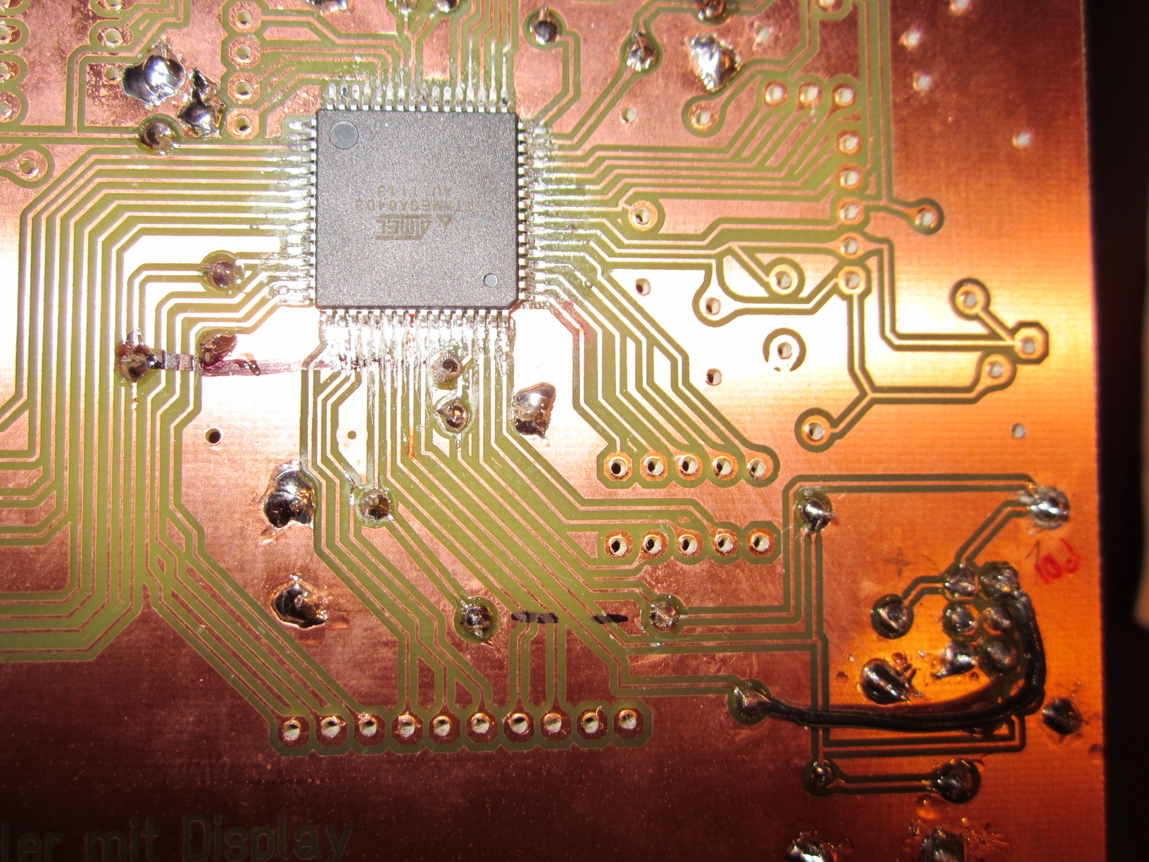

und auf dem µC sind zwei kreisrunde Markierungen auf der Oberseite, da
zählt schon die kleinere der beiden?  die ist, wenn man den Aufdruck vor
sich hat, links oben. Wäre doof wenn einfach der µc falschherum
eingelötet wäre.
und die lötzeit: ich hab bei etwa 330Grad immer maximal 2 sekunden auf
einem Pin gehalten, das war auch nicht zu viel oder?
viel anderes fällt mir langsam nicht mehr ein als Fehlerquelle...
Die Beschaltung oben schaut übrigens nur deshalb etwas übel aus, weil
ich am µC zur Sicherheit nochmal mit einem feinen Messer zwischen alle
pins gegangen bin um eventuelle Brücken auszuschließen. Dabei hab ich
ein bischen am Trägermaterial rumgekratzt.
Ja, ist so.  Pin 1 ist normalerweise mit einem Dreieck markiert.
Ja, das ist Pin 1.
Da liegt der Hase im Pfeffer.  /RESET ist zugleich PDI_CLOCK, wie
soll da mit einem 100-nF-Kerko dran noch ein Takt drüber laufen?
jeah!! er lebt ;)
Danke! ich dachte, den kerko brauch ich damit die reset leitung stabil
auf high bleibt.
