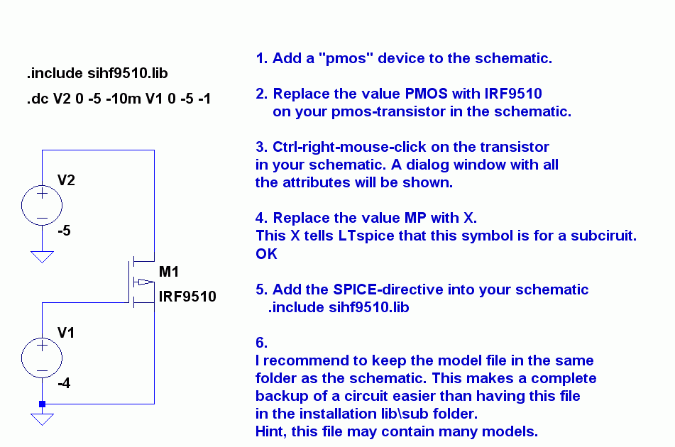

Es ist vergeudete Zeit sich dafür ein Symbol zu machen.
So macht man es am schnellsten und besten.
1.
Platziere ein Symbol "pmos" auf dem Schaltplan.
2.
Ersetze an dem platzierten Teil den Text PMOS durch IRF9510.
3.
Ctrl-rechte-Maustaste auf das platzierte Symbol. Dabei öffnet sich ein
Dialogfenster. Ersetze Prefix:MP durch Prefix:X weil es sich um ein
subcircuit (.subckt ...) handelt.
4.
Addiere das SPICE-Kommando zum einfügen des Modells.
.include sihf9510.lib
5.
Die Datei sihf9510.lib in das Verzeichnis des Schaltplans kopieren.
So ähnlich geht das übrigens mit allen subcircuit-Modellen. Egal ob
Diode oder Transistor.
