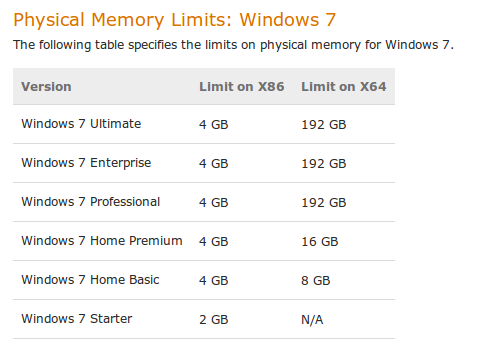

von TT (Gast)
ist bei  W7 Starter der Speicher nicht auf 1 Gb begrenzt???
Oder hat M$ das inzwischen aufgehoben?
von Uhu U. (uhu)
Wenn es das wäre, dann könnten sie W7 Starter glatt wegschmeißen, denn
das blanke System braucht schon knapp 700 MB - ohne daß eine Anwendung
läuft. Es erinnert an die Windows 3 - Zeiten (die aber eine deutliche
Verbesserung gegenüber W2 brachten, denn für W2 brauchte man den ganzen
Rechner).

von Uhu U. (uhu)
