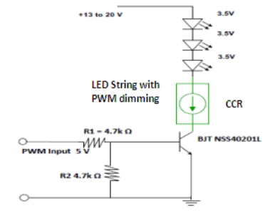

Transistor / Mosfet auswahl für LED String
Gast #2616656
Ich möchte soetwas mit 400V dc betreiben.
Wenn ich die LEDs so wähle das der CCR von der Leistung das aushällt.
Kann ich dann unten ein Mosfet/Transistor (oder besser noch Photomos)
verwenden der nur für eine Spannung von z.B. 60V gedacht ist?
Die Spannung über diesen Transistor wird auch nicht über 60V sein.
Nur wenn Dauerlicht nicht stört. (1)
Natürlich muß der Transistor die 400 V aushalten (also mehr als 400 V
Sperrspannung haben).
Weil er durchbricht...  s. (1)
Sobald der Transistor beginnt zu sperren fallen an den LEDs nicht mehr
3,5V ab, sondern abhängig vom noch fließenden Strom immer weniger.
Irgendwann liegen mehr als 60V über dem Transistor und er bricht durch.
Deshalb muss er die 400V zzgl. einer Sicherheitsmarge aushalten können.
Weshalb benutzt du nicht gleich einen CCR mit PWM-Eingang und/oder
mehrere Stränge mit einer besser handhabbaren Spannung?
