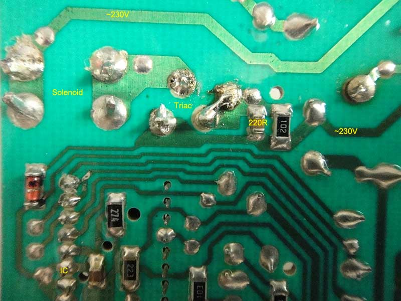

Ich bin gerade dabei etwas zu reparieren und habe als Übeltäter einen
defekten Triac ausgemacht der immer durchlässig war.
Ein Triac schaltet 230V und wird direkt von einem Mikrocontroller
angesteuert.
Ich habe heute beim großen C Ersatz organisiert und eingelötet.
Nun messe ich im aktivierten Zustand aber keine 230 sondern nur etwa 60
Volt.
Als ich genauer draufgesehen habe was der Verkäufer da eingetütet hat
ist mir aufgefallen dass die Austauschteile einen Gatestrom von 10mA
haben, das Originalteil aber 5mA.
Lässt sich das Verhalten damit bereits erklären oder habe ich evtl. noch
ein anderes Problem?

wissen wir nicht. Ich weiß nämlich garnichts, ausser mikrocontroller und
Triac und 10mA. Wenn du wirklich hilfe suchst, dann poste wenigstens mal
die schaltung, die verwendung und einen Sdchaltplan oder zumindest
bilder. Mit dem was du da beschreibst hilfst du uns und somit dir nicht
weiter. Könnte genausogut ein ufo sein. Glaskugel ist aber leider
kaputt.

Durchaus. Für 10mA müßte die Ansteuerschaltung eben anders ausgelegt
sein als für 5mA.
Für bspw. 400V und 10A gibt es Triac-Typen in gleicher Bauform, die
gleich aussehen, die 50mA Gatestrom haben wollen, aber auch welche mit 1
oder 5mA. Da muß man aufpassen.

Flimmert eine angeschlossene Glühlampe, weil eine Halbwelle fehlt ?  Mit
dem gleichen R wie der Gate R von +5V ans Gate (Finger weg)-- was
passiert dann, wenn der uC Ausgang auf 1 ist ? Beide Halbwellen OK? Die
innere Verschaltung des Triacs bedingt u.U für die andere Halbwelle
einen etwas höheren Zündstrom.

Die kurze Antwort: Philipp's zweiter Beitrag war ein Volltreffer.
Meine Kenntnisse in Sachen Halbleiter sind leider rudimentär und ich
hatte nicht bedacht dass die Schaltung ohne Last anders reagiert.
Dass vorher 230V drauf waren lag ja nicht daran dass der Triac
getriggert war sondern schlicht daran dass er durch war.
Danke an alle für die Hilfe!

Nachdem ich alles zusammengebaut habe zünden die Triacs (jetzt mit Last
= Magnetspule) trotzdem nicht.
Ich habe den relevanten Teil der Schaltung mal angehängt.
Ich nehme also an dass ich gegen 5mA tauschen muss und hoffen dass es
dann klappt?
Ich hoffe mal es funktioniert noch alles. Besteht die Gefahr dass durch
die falschen Bauteile irgendwas zerstört wurde?
In dem Schaltkreis (Kühlschrank) sind insgesamt 3 Triacs verbaut.
Ein Motor und 2 Magnetspulen. Die beiden Magnetspulen sind im wahrsten
Sinne des Wortes abgefackelt und die dazugehörigen Triacs waren durch.
Die große Frage wäre jetzt, was Ursache und was Wirkung war.
Meine Vermutung ist, dass durch einen verklemmten Schalter die Spulen zu
lange an waren, durch die starke Erwärmung zuviel Strom gezogen haben
und dann die Triacs in den Tod gerissen haben ehe sie komplett
abgeraucht sind.
Könnte das in etwa hinkommen?
Falls ja, könnte ich dem zukünftig irgendwie entgegenwirken?
